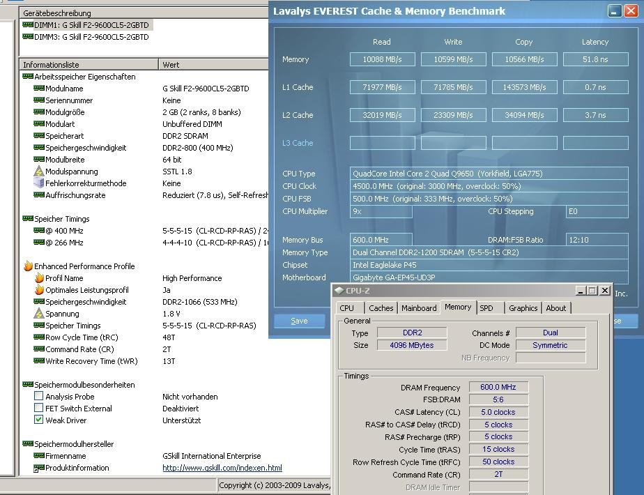

Spass beiseite: Läuft prima auf UD3P
Hab ihn auf 1.9V / 600MHz (1200) / 5-5-5-15

Wenn der Speicher kommt, sag ihm einfach, er käme in ein Asus....:d

Bei mir dropen die Spannungen- darum 1.9V (Everest 1.89V)
1300 gehen auch- nutzen mir aber nicht viel (Timings dezenter- und muss auf 500FSB verzichten)

Das Gigabyte liest beim blauen Wert nie mehr als 1066 aus bei mir- daneben orientiert sich das am EPP/XMP Profil, wenn ich den Screen oben von Joker sehe ist da ein 1066er hinterlegt- die 1200 sind zertifiziert aber müssen eben per Hand eingegeben werden
Jetzetle hab ich es verstanden. Dachte beim XMP sind die 1200 hinterlegt und im Bios müßte es dann so stehen. Thx
