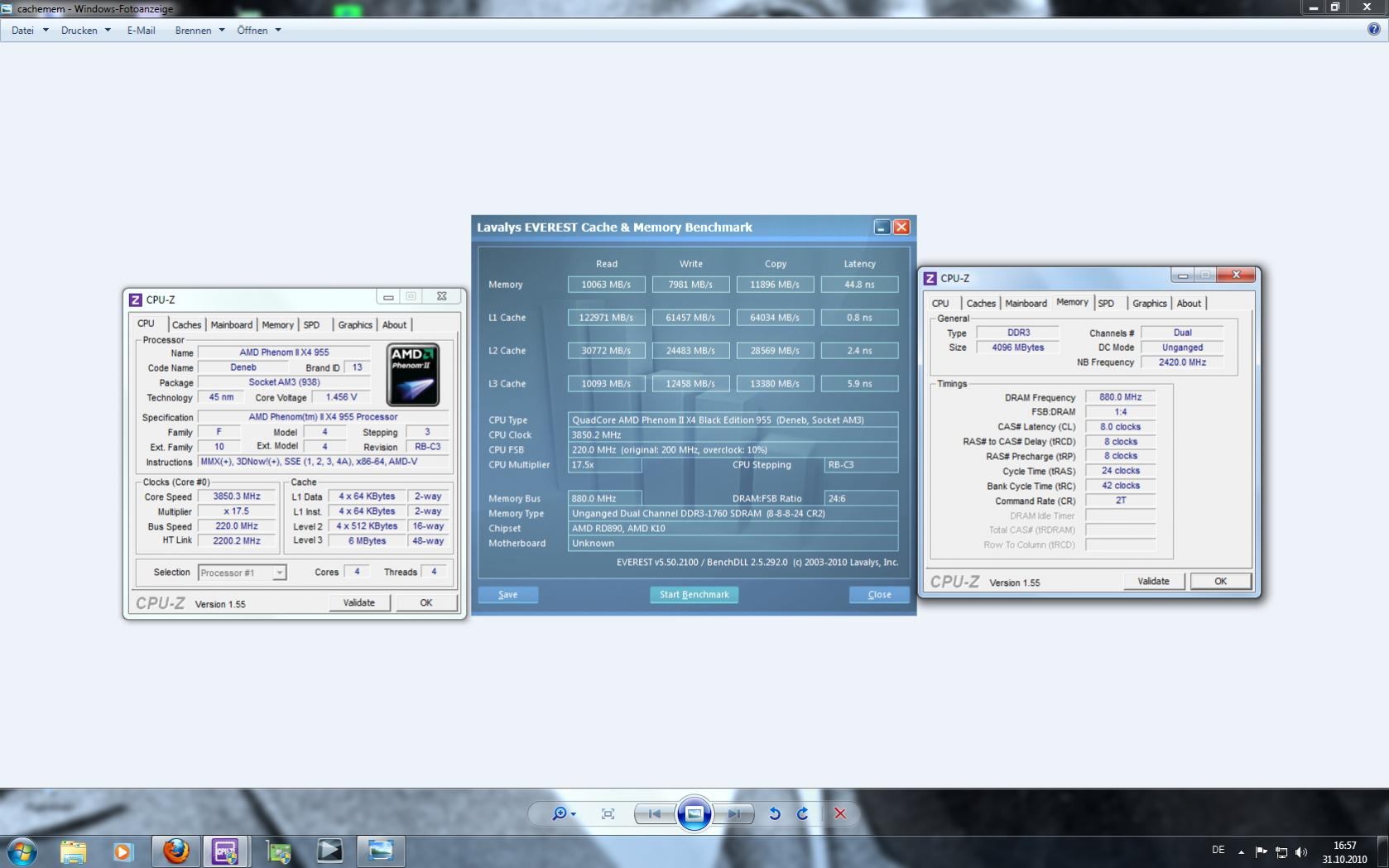

900 MHz sind mit CL7 bzw. CL9 bei mir bisher nicht drin auf einem AMD 890FX Chipsatz. Spannung habe ich bis 1,8 Volt ausprobiert.
Bei 1,51 Volt ( Standardspannung auf diesem Board ) kommen gerade mal 816 MHz CL9 bei 9-11-9-24 Timings raus :(
Alles über 800 MHz ist außerdem nicht bootbar, muss ich manuell im Windows einstellen.
Mit dem DDR3-1600er Teiler kann ich auf dem Gigabyte nur mit Standardreferenztakt ( 200 MHz ) booten, alles andere verweigert den Dienst.
Im Windows muss ich dann mit AMD Overdrive hochziehen und bei genau 900 MHz freezt der PC bei "unganged" Modus und rebootet bei "ganged" Modus.
Eine Werhöhung der CPU-NB-VID oder NB-VID bringt überhaupt nichts.
Timings habe ich auf 9-11-9-24 gestellt bei 2T, Spannung nun abgesenkt auf 1,5 - 1,6 Volt.

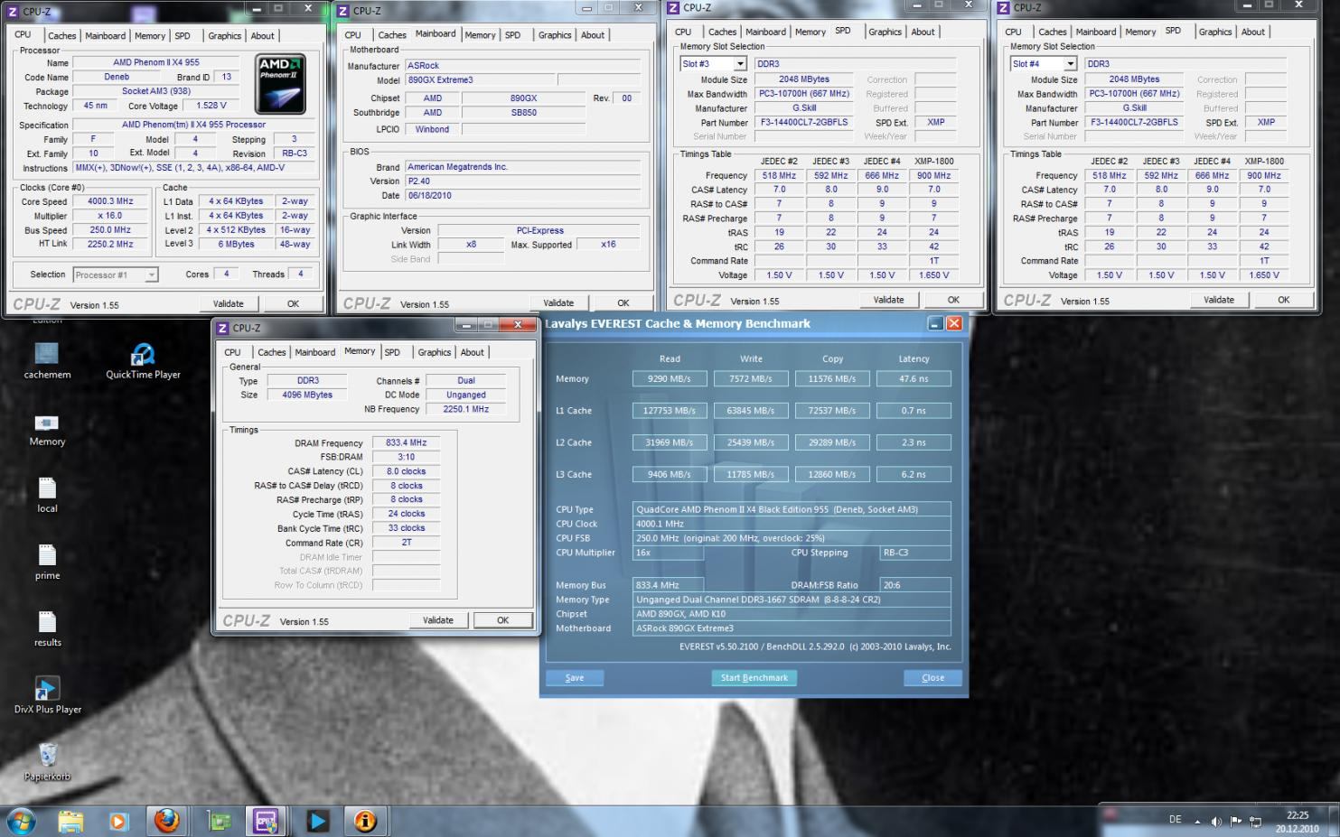

Einmal mit nem AsRock Extreme 3

So....
Overclock Mode .......... . . CPU,PCIE Async.
CPU Freq. ......... . 250 Mhz
CPU Dync Overclocking ......... . Disable
PCIE Freq. ........ . 101
Spread Spectrum ........ . Auto
Multiplier/ Voltage ........ . Manuall
CPU Freq. Adjust ........ . All Cores
CPU Voltage ........ . 1.5125 V
NB Freq. Multi ......... . x9.0 2250 Mhz
NB Voltage ........ . 1.1000 V
HT Bus Speed ........ . Auto
HT Bus Width ........ . Auto
Memory Clock ....... . 833 Mhz DDR3_1666
DRam Voltage ....... . 1.673 V
Memory Controller Mode ...... . Unganged
PowerDown Enable ...... . Disable
Bank Interleaving ...... . Auto
Chanel Interleaving ...... . Hash 2
und nu alle Zahlen meines Rams ( allerdings mein asRock Bios )
8/8/8/24/5/4/5/10/33/8/7/2/3/3/110/110/2

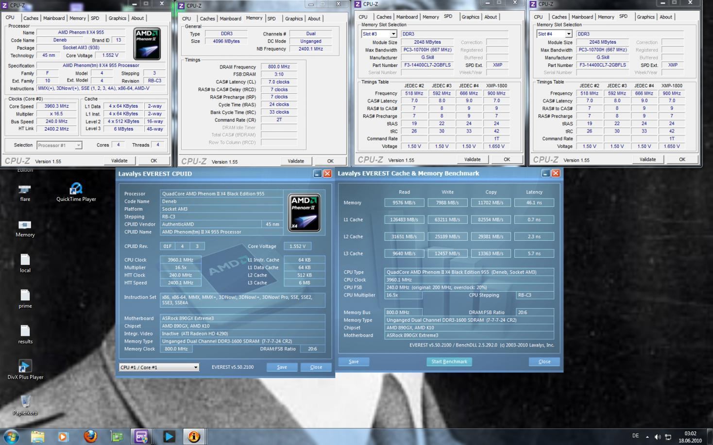

Hab gestern Abend noch mal schnell rumprobiert.
Allerdings bin ich ein Laie.
880 Mhz (8/8/8/..... ) 2400 Mhz Northbridge
800 Mhz (7/7/7/......) 2300 Mhz Northbridge
Screen
