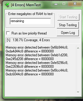

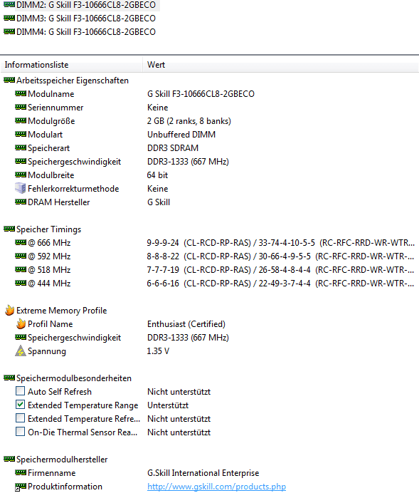

habe heute meine eco 1333 8-8-8-24 bekommen und eingebaut
seitdem habe ich nur noch theater .
vielleicht kann mir einer die fehler mal erklären die memtest anzeigt .
MfG

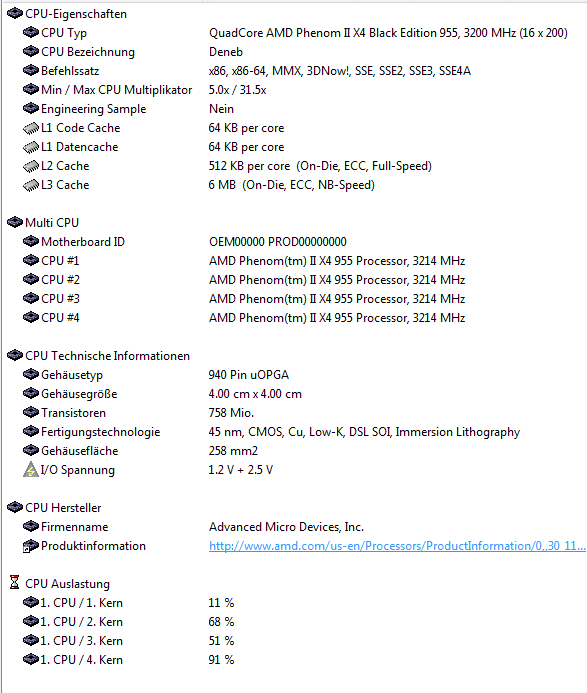

@ bomann
ein paar mehr infos wären gut, besonders da es sich um ein AMD system handelt.
ram spannung (ram auf standard-takt?), cpu-nb takt und spannung, etc können wichtig sein
weil ich tippe mal drauf, dass der 955 noch das c2 step hat - das hatte noch fehler/probleme mit ddr3 - also würde ich evtl mal dort schauen
(oder es kann sein, dass der ram einfach mal defekt ist - passiert immer mal - besteht die möglich den ram in einem anderen system zu testen?)

@ bomann

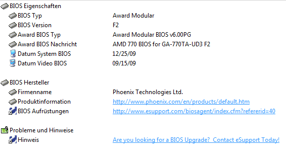

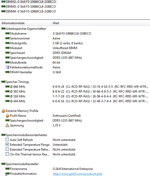

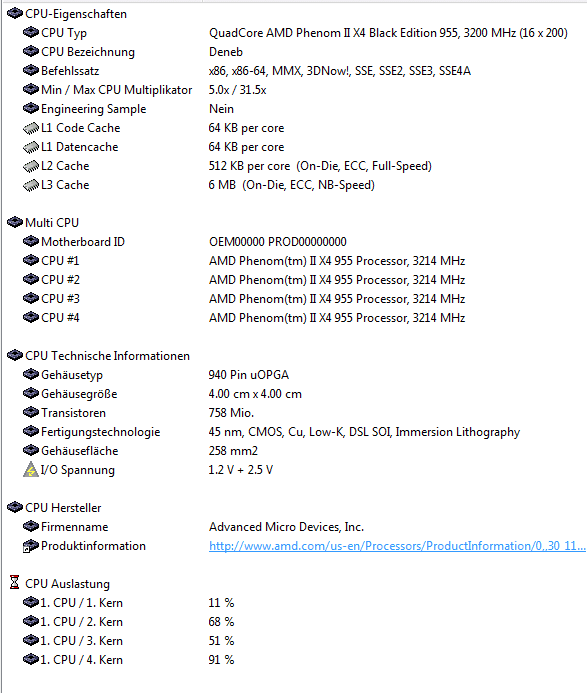

cpu hat 125w nicht übertaktet alles so gelassen .
MfG
