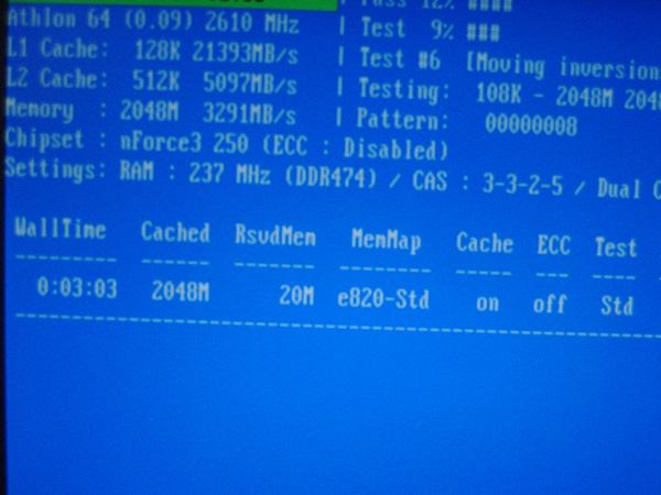

ch habe mir einen G.Skill 2GB Speicher gekauft (G.Skill DIMM Kit 2048MB PC3200 DDR CL2.0-3-2-5 (PC400) (F1-3200PHU2-2GBZX))
dieser läuft zur Zeit auf ein nForce3 Mainboard (MSI K8N Neo2 Plat.) nun ja der Speicher läuft auch ganz stabil bis jetzt (Memtest)..
Was mich aber wundert ist dessen Speicherbandbreite..
Memtest sagt mir dass die Banbreite (schreiben) bei 3200MB/s!! liegt!
Was ist irgendwie nicht glaube..
Den habe ich mit dem Ramteiler 166 auf 237Mhz übertaktet..
Timings sind folgende 3-3-2-5 (komisch das die 2,5 nicht funktionieren wollen ? weil der ist Standard ja ein CL2,0 Speicher.. so mehr als 220 will der ned mit 2,5 laufen, egal)
Mein MDT 1GB Speicher viel vorher im gleichen System auf gleichem Takt allerdings mit etwas langsameren Timings.. 3-4-4-11 (dann gibt es im BIOS nich andere Timings die waren auch langsamer als @G.skill)
Die Speicherbanbreite von MDT Speicher beträgt in Memtest ~2800MB/s
Schön und gut klint bis jetzt logisch..
Allerdings sagen mir Windows Programme andere Werte?!?!
Mit Everest komme ich z.b. nicht auf 3000MB/s mit dem G.Skill obwohl es laut Memtest86 3400MB/s sein sollten.. ich kann ja verstehen das es nicht die gleichen Programme sind..
aber trotzdem ich bekomme so ca. 2700-2800MB/s mit Everest.. egal welche Version und mit dem MDT bekomme ich immer um die 3000MB/s ?
Bei gleichen Einstellungen... also was HT angeht.. komisch oder??
Ein Screenshot von Memtest:
1. memtest ist kein richtiger speicherbandbreitentest
2. thementitel ist über doppelklick auf dein thema zu bearbeiten ;)
danke dir für den Tipp :D hab ich bis jetzt nicht gewusst, ist aber wirklich nett die Idee mit dem Thementitel..
Naja ist kein richtiger Test.. mag sein aber wieso war dann mein MDT Speicher in Everest schneller bei gleichem Takt und langsameren Timings ?
diese ganzen bandbreitenbenchmarks bringen ergebnisse zwischen geraten und 1. hochrechnung.
vergleiche die speicherleistung lieber mit superpi1m, das sagt wesentlich mehr aus ;)
Das Problem ist das beide Speicher bei 30Sekunden liegen -.-
