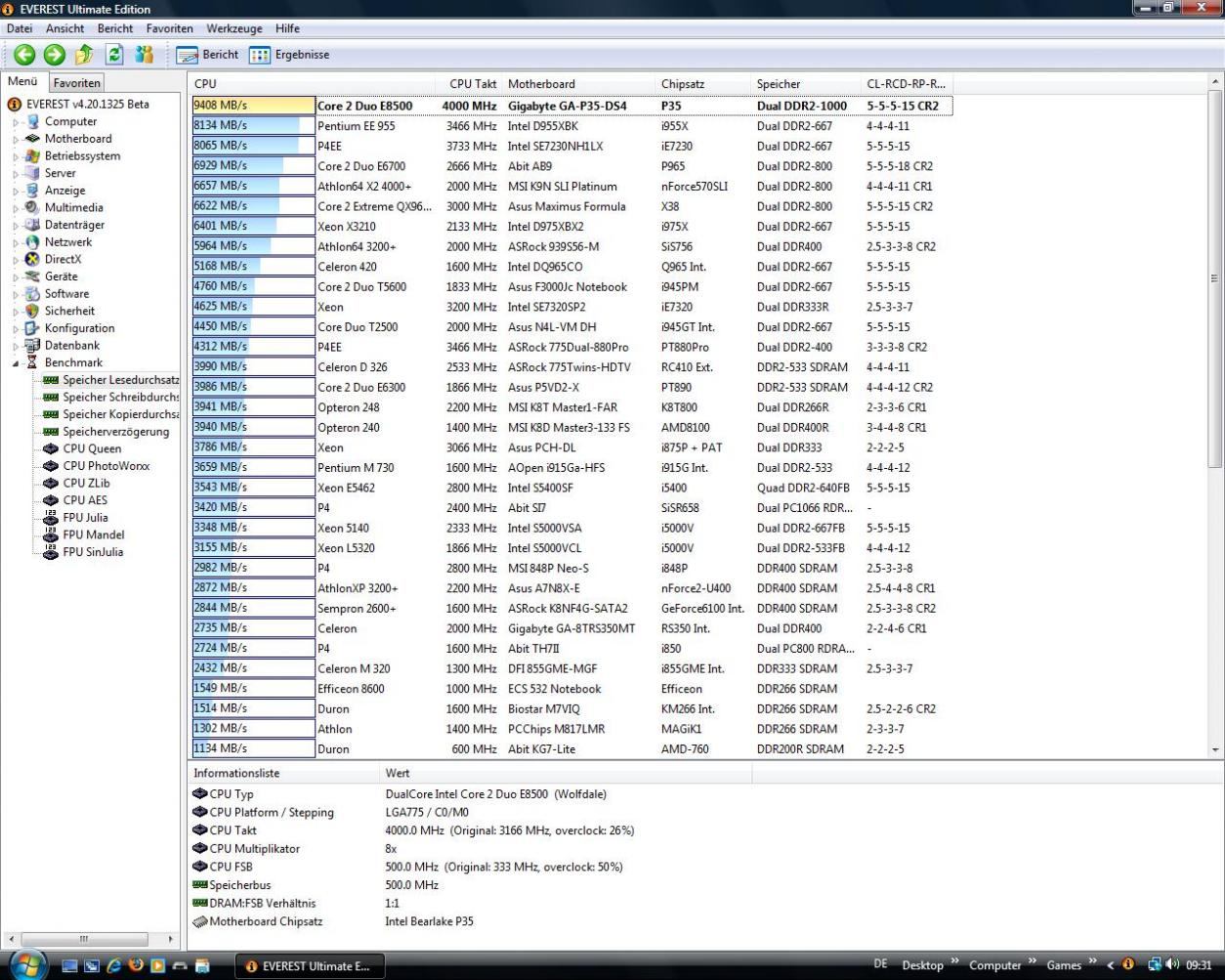

Es hängt mit dem FSB zusammen, je höher der FSB ist umso höher auch der Speicherdurchsatz (siehe Anhang). Gute Wahl mit dem E8400er! Na sorry ich meinte ja auch den Speicherlesedurchsatz - siehe Grafik. Habe nochmal die Subtimings hochgeladen. Vielleicht kannst Du ja vergleichen?
