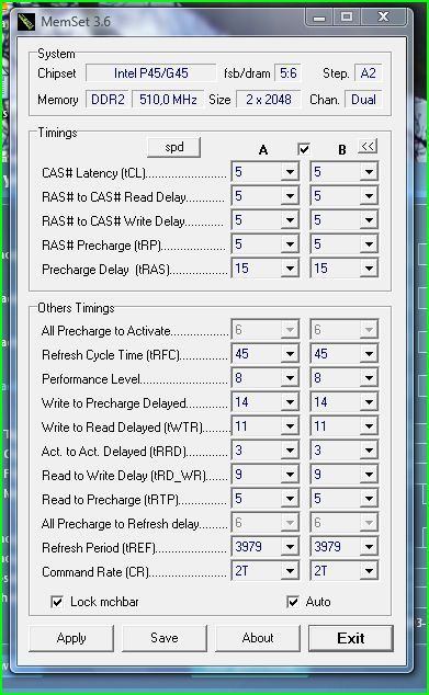

@heiko würde auf anhieb sagen das dein trc höher ist als 45!
Schau mal was memset sagt!
Schau mal pics!
Achte auf perfomance level!

hast du im bios Memory OC Charger oder AI CLock Twister aktiviert ?
Nein hab kein asus board! Performance enhancer steht auf turbo: GA EP45-DS3P
Stell dir den wert performance level in memset auf 8.
EDIT:
jetzt gings, aber das Ergebnis ist immernoch Welten von der Norm entfernt :(
kenne mich zwar nicht so gut mit den Feinheiten aus ... aber wenn ich meine Einstellungen in Memset mit deinen vergleiche, dann habe ich hier Unterschiede:
performance level 3 statt 8 (welcher ist eigentlich besser?)
refresh period 3120 statt 4171
@heiko dein tREF wert liegt über 4000! Bei mir unter 4000!
@loopborg niedriger ist natürlicher besser aber was fürn nen fsb hast du?
Ja aber mr.bo läßt seinen speicher auch mit 537Mhz laufen!
Und zudem mit nem quadcore!
