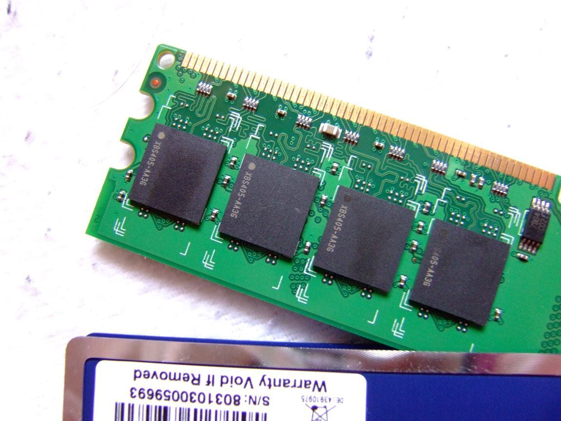

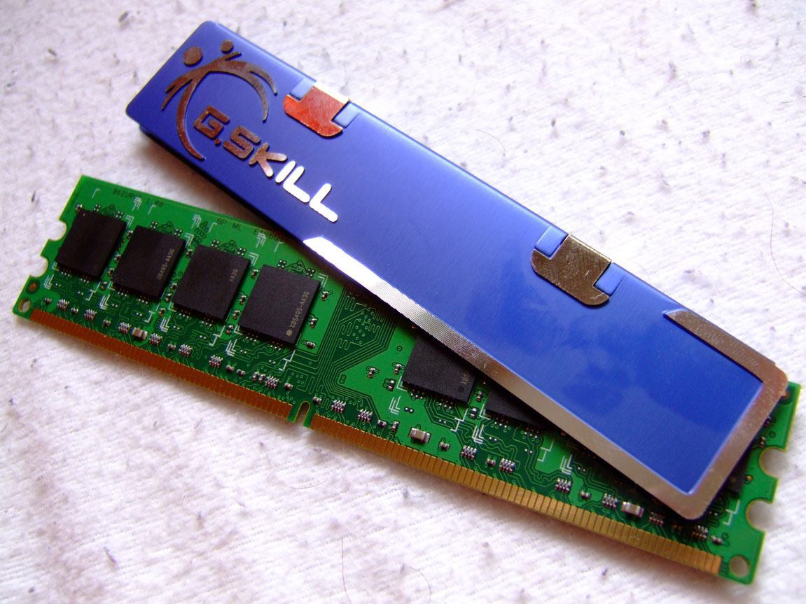

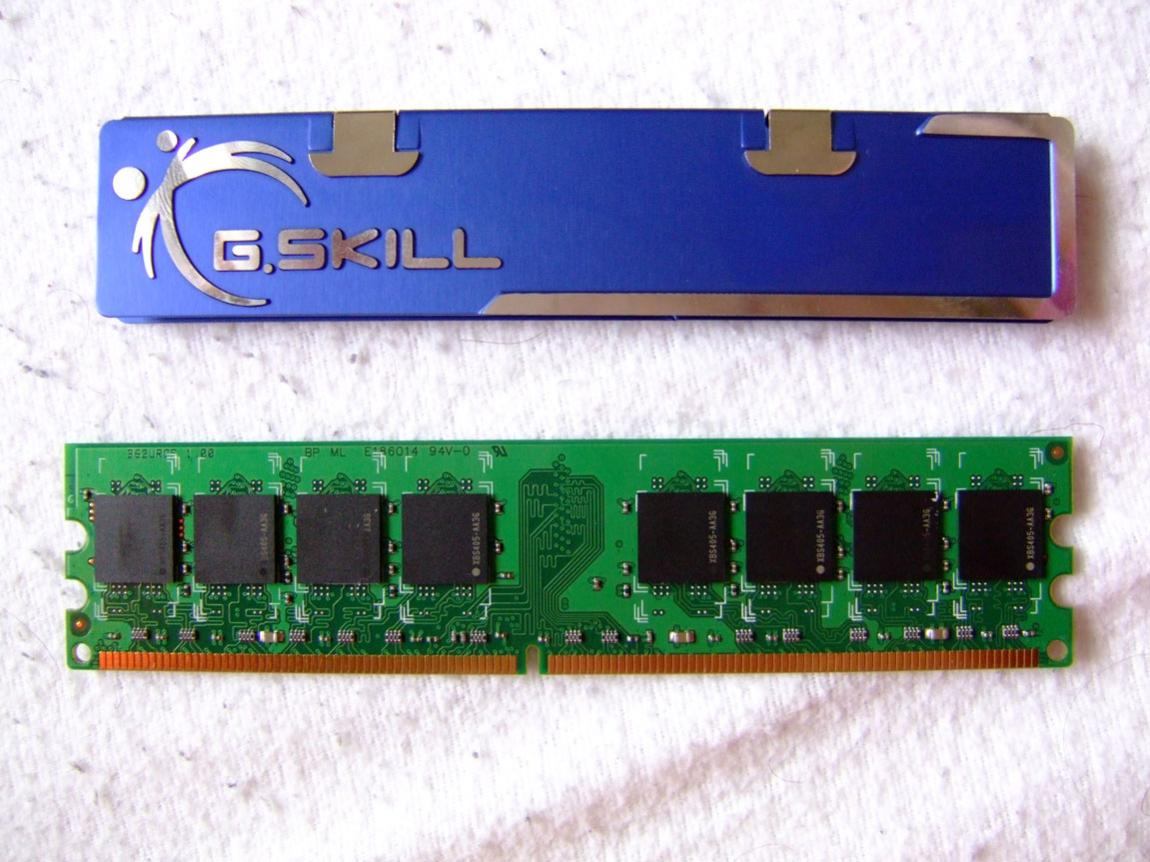

erstens.LOL ich wollt den ram rausnehmen und was passiert? ich hab den halben HS in der hand Oo hat sich gelöst.
dann vielen dank für die daten.. habs ausprobiert.. geht trotzdem noch nich richtig.. was mir aber aufgefallen ist. bis jetz hats nie geklappt mit nem 1:1 teiler..
daher hab ich den fsb auf 400 gestellt und die rams auf ddr-1000 mit 2.1 v und siehe da.. es funktioniert!!! die rams schaffen sogar die 500mhz..
nun: könnt ihr euch vorstellen, wieso die rams einfach nich im 1:1 teiler rennen möchten? und mein sys is so ja langsamer als wenn ich einfach n 440er fsb hätte mit 1:1 teiler.. seh ich richtig oder?
help!!
War auch gerade mein Gedanke.
Cam zücken und Bild posten. ;)
Oder den aufdruck der Chips posten.
hmm dann muss ich nochmal runterfahren und schaun ob er sich nochma lösen lässt
edit:
so da sind die pics.. und was sind das jetz für welche? gute?
greetz

Das wäre schön.
Mach am besten die selben Handgriffe wie heut Vormittag. ;)
€dit. Danke :bigok:
Jetzt sind die Experten gefragt.
hö? :hmm:
