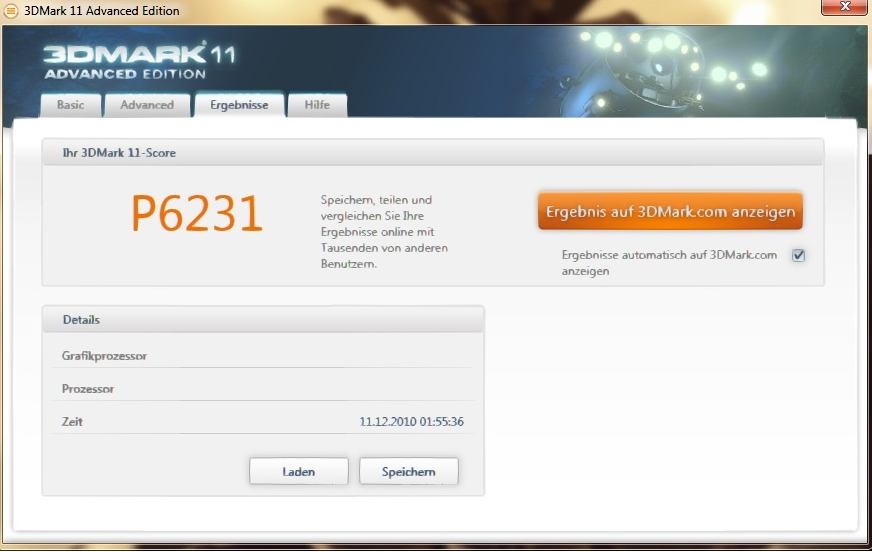

Keine Verbindung zum 3DMark-Server: P6231
derkleine49 - Microsoft Windows 7 x64 - AMD Phenom II X6 1090T@ 3.2GHz - Gigabyte GA890GPA-UD3H - 4x 2GB DDR3-1600 - 2x AMD Radeon HD 6870 @ 940/1050 - P6231
