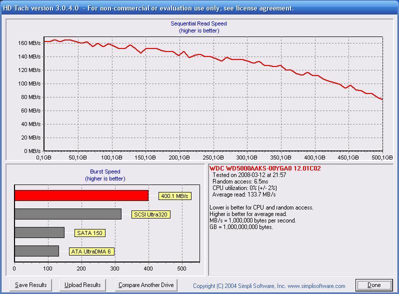

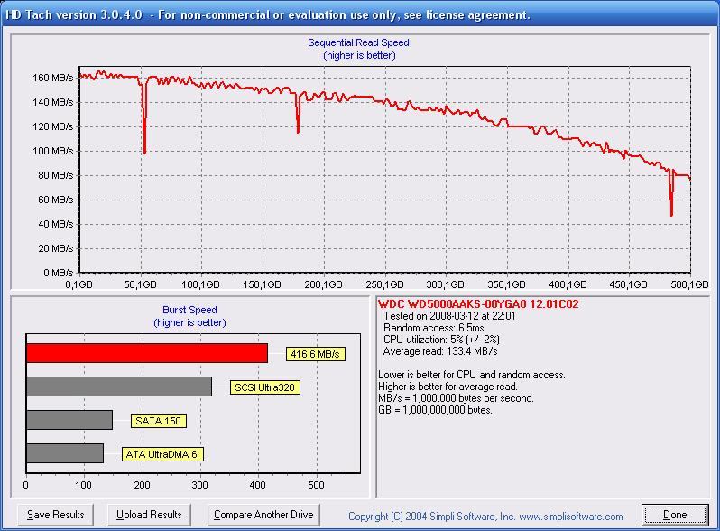

Mh.. ich habe gerade die Caviar eingebaut und wundere mich ein wenig über die Ergebnisse.. das kann doch nicht stimmen :haha:
Was sagt ihr zu den Ergebnissen? 416 Burst mit S-ATA2??
Ist natürlich unverschlüsselt. Das passiert erst, wenn der Sturm vorbei ist und man keinen Stromausfall fürchten muss wie letztes Jahr ;)
Edit: das erste Bild ist quick, das zweite long

Da stimmt doch zu 100% etwas nicht. 160MB/s max und 6,5ms random access. Schön wärs. ^^

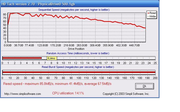

ja und was mach ich nun?^^ .. das hat nichts damit zu tun, dass die Platte noch ziemlich leer ist, richtig?.. ich probier mal eine ältere HDTach Version.
Edit: siehe Anhang.. die Lesegeschwindigkeit scheint nun aber realistisch zu sein. Hatte noch einige Programme im Hintergrund an.
