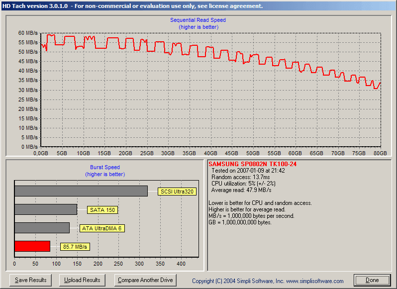

Um an Vergleichswerte zu kommen, habe ich da System mit und ohne Verschlüsselung gebencht.

HDTach

HDTach

Dass es große Einbußen bei der Lesegeschwindigkeit der Festplatte geben würde, war eigentlich absehbar.
Überrascht bin ich jedoch bei den SuperPI und Aquamark Ergebnissen.
Gut, eigentlich hat das Verschlüsselungsprogramm ja eh nichts zu tun, wenn gerade 3d Anwendungen laufen oder man einfach nur der CPU eine Rechenaufgabe stellt. Ich hab nur den Verdacht gehabt, das Programm könne ein kleiner Leistungsfresser sein, wie so viele Programme die im Hintergrund ablaufen. Das wurde mir hier jedoch nicht bestätigt.
Lediglich die CPU Belastung beim Zugriff auf Daten ist Extem hoch. Aus den 4% im ersten HDTach Screen werden nachher 52%. Ich denke das dürfte beim Laden nicht sehr stark ins Gewicht fallen, jedoch ordentlich Ruckler Verursachen, sollte das Spiel während man spielt noch einige Sachen nachladen.

Die HD-Tach Ergebnisse können nicht stimmen, da HD-Tach ein Low-Level-Benchmark ist und direkt, unter Umgehung des Dateisystems und somit der Verschlüsselung, auf die Festplatte zugreift. Da stimmt was mit dem System nicht (sowohl im unverschlüsselten als auch im verschlüsselten Zustand).
In deinem System steckt, laut der Modellbezeichnung innerhalb des HD-Tach Screenshots, eine Hitachi Deskstar 7K250. Diese Festplatten kommen auf eine maximale Transferrate von um die 60 MB/s. Unverschlüsselt kommt deine Platte aber gerade mal auf 40 MB/s. Die Schnittstellenbandbreite (Burst-Speed: 42,5 MB/s) limitiert hier. Das deutet darauf hin, dass der Übertragungsmodus nicht optimal gewählt ist (UDMA-3 oder -4 anstatt -5). Verschlüsselt sieht es noch schlechter aus. Das hat aber nichts mit der Verschlüsselung zu tun, sondern damit, dass der Übertragungsmodus weiter abgefallen ist. Das kann passieren wenn Übertragungsfehler aufgetreten sind. Ab einer gewissen Anzahl schaltet Windows jeweils einen Modus runter, bis keine Übertragungsfehler mehr auftauchen oder der PIO-Modus erreicht wurde.
Meine Laptop-Festplatte habe ich im Übrigen auch verschlüsselt (ebenfalls per CompuSec). HD-Tach zeigt mir aber keine niedrigere Leistung an als im unverschlüsselten Zustand.
Um Unterschiede herauszufiltern, muss man schon Benchmarks benutzen, die auf Dateisystemebene arbeiten (z.B. FileCopy-Test von xbitlabs).

Ach du jeh^^ .. so viel Ahnung hab ich davon nicht. Ich kann nur sagen, dass ich die gleichen Ergebnisse bei meinem Hauptrechner hatte. Ein Freund von mir hat ebenfalls sein Laptop verschlüsselt und ich meine mit einem ähnlichen Ergebnis. Da müsste ich den aber noch fragen.
In meinem Rechner werkelt eine Samsung SP1614c (S-ATA). Das Ergebnis war fast gleich. Ohne Verschlüsselung mach die auch nur 49.0 MB/s. Mit Verschlüsselung auf jedenfall weniger. Ich finde im Moment nur kein Screen. Die Verschlüsselung hab ich vorgestern runtergemacht, da ich formatieren musste, weil ich irgendwie mein Windows geschrottet habe (Arbeitsplatz angeklickt --> explorer.exe abgeschmiert). Ich wollte die wieder draufmachen, wenn meine neuen Teile da sind. Dann kann ich nochmal von dem ein Screen machen.
Edit:
Update: Du solltest vielleicht schreiben mit was für einem System du die Tests durchgeführt hast. Ich musste bei TrueCrypt bemerken das Read- und Writeperformance maßgebend von der CPU abhängen.
Es geht ja nur um die Differenz. Umgestellt hab ich nichs. Das Betriebssystem war recht "frisch" installiert. Ich glaube auch nicht, dass ich mehr aus der Platte rausholen könnte als aus meiner S-ATA..
zu Blowfish: ich hab gehört, dass man einen Weg gefunden hat, wie Blowfish theoretisch zu knacken sei. Das bezieht sich aber so weit ich weiß auf einen der Schlüssel oder wie man das nennt (man hat bei der Installation mein ich 3 zur Auswahl), der sowieso nicht als Standard vorgeschlagen wird. Ich glaube da hieß es auch, dass dies mit heutigen Rechnern noch nicht realisierbar sei.
Meinst du die durchschnittliche (average) oder die maximale Transferrate? Ich meine die maximale. Die liegt bei der Hitachi sowie bei der Samsung um die 60 MB/s.
Bei den HD-Tach Screenshots oben verläuft die Transferrate vom Anfang bis zum Ende nahezu geradlinig. Das ist für eine Festplatte untypisch und deutet auf einen Flaschenhals hin. Normalerweise fällt die Transferrate relativ gleichmäßig ab.
Bist du dir da wirklich sicher?
Ich bin mir ziemlich sicher. Wenn ich bald noch an eine Graka komm, hab ich das System wieder komplett, dann kommt die Verschlüsselung wieder drauf.
So lief die, bevor ich Verschlüsselt hab in meinem Mainpc ...
So sieht das auch normal aus und jetzt vergleiche diesen Screenshot mal mit den beiden oberen. Eine Samsung P80 und eine Hitachi 7K250 haben eine sehr ähnliche sequenzielle Transferrate.
Weiß ich doch^^ .. der Screenshot ist alt. Ich hab nur gerade das wichtigste rausgeschnitten. Hab den dann halt mit 100% Quali mit IrfanView gespeichert, deswegen ist der so groß. Ich hab damals nen kompletten Screenshot gemacht, weil ich gerade meinen Desktop neu eingerichtet hab und ich das Wallpaper (son Fake vom originalen Wallpaper von Windoof mit Wasser in der Mitte) mit da drauf haben wollte. ^^
und da ich die eh immer extern hochlade, spielt die Größe auch nicht so eine große Rolle. Haben ja schließlich alle DSL^^
Der Screenie von meiner Samsung ist deinem ja gar nicht so unähnlich. Auch wenn die andere Platte irgendwo "abriegelt", muss es doch einen Grund für die Änderung geben. Ich habe wirklich 0 an den Einstellungen verändert.
Du hast oben allerdings jeweils ein Screenshot von der verschlüsselten und der unverschlüsselten Platte gepostet. Vergleiche die Screenshots der unverschlüsselten Platten miteinander. Wie geschrieben, die Samsung und die Hitachi haben nahezu identische Leistungswerte bei der sequenziellen Transferrate. Das bei dem System mit der Hitachi was nicht stimmt, ist offensichtlich.
Ja, aber das hat nichts mit der Verschlüsselung zu tun.
Naja, es geht ja auch um die Qualität. Zugegeben, der Screenshot von der Samsung hat eine gute Qualität, da dieser nicht allzu stark komprimiert ist. Aber schau dir doch mal deine anderen Screenshots an.
