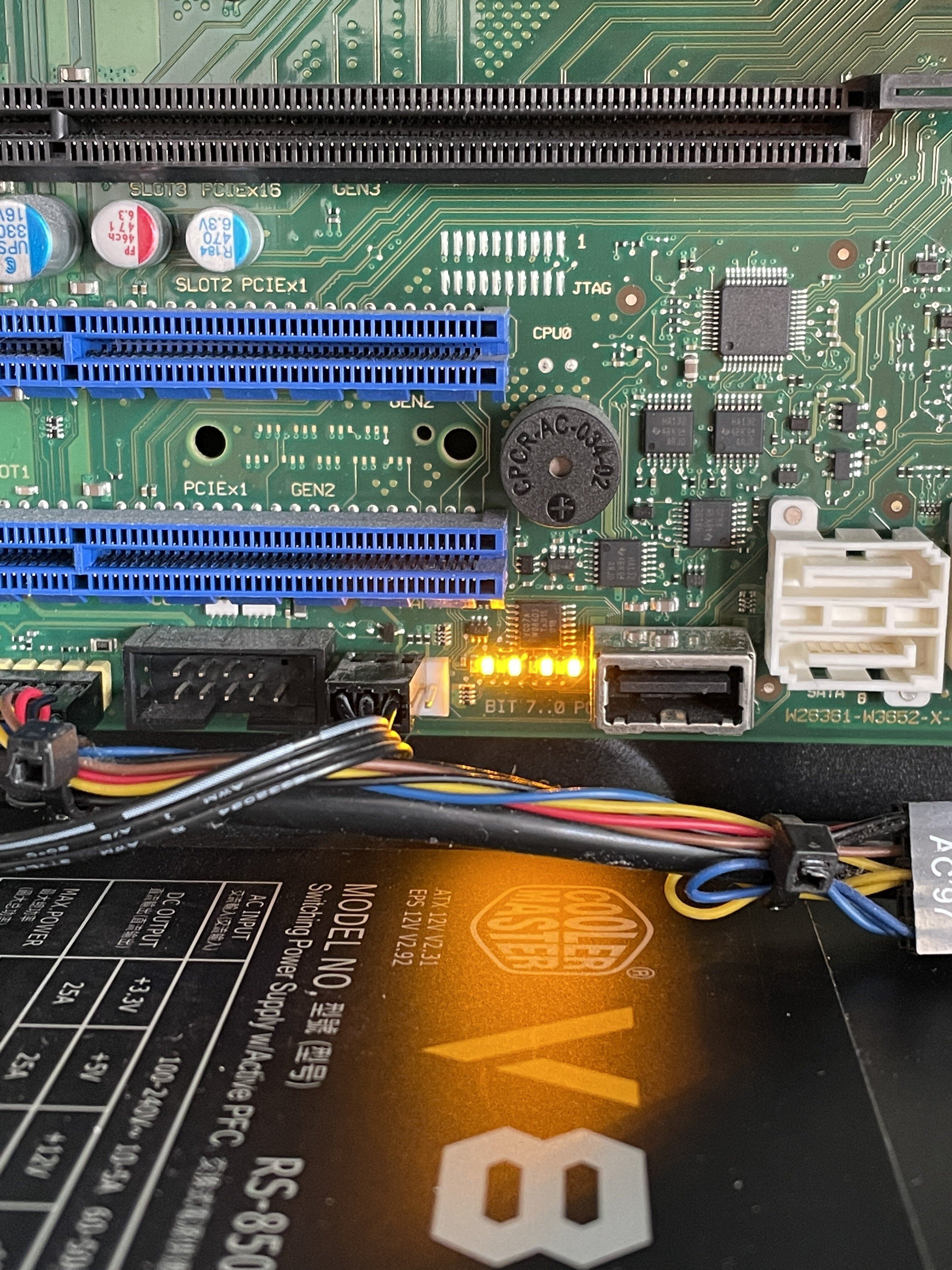

ich habe einen PC geschenkt bekommen und versuche ihn zum Laufen zu bringen. Jedoch ertönt jedes Mal beim Start ein Beep Geräusch, vier orange LED leuchten auf dem Mainboard und ich erhalte kein Bild auf dem Monitor.

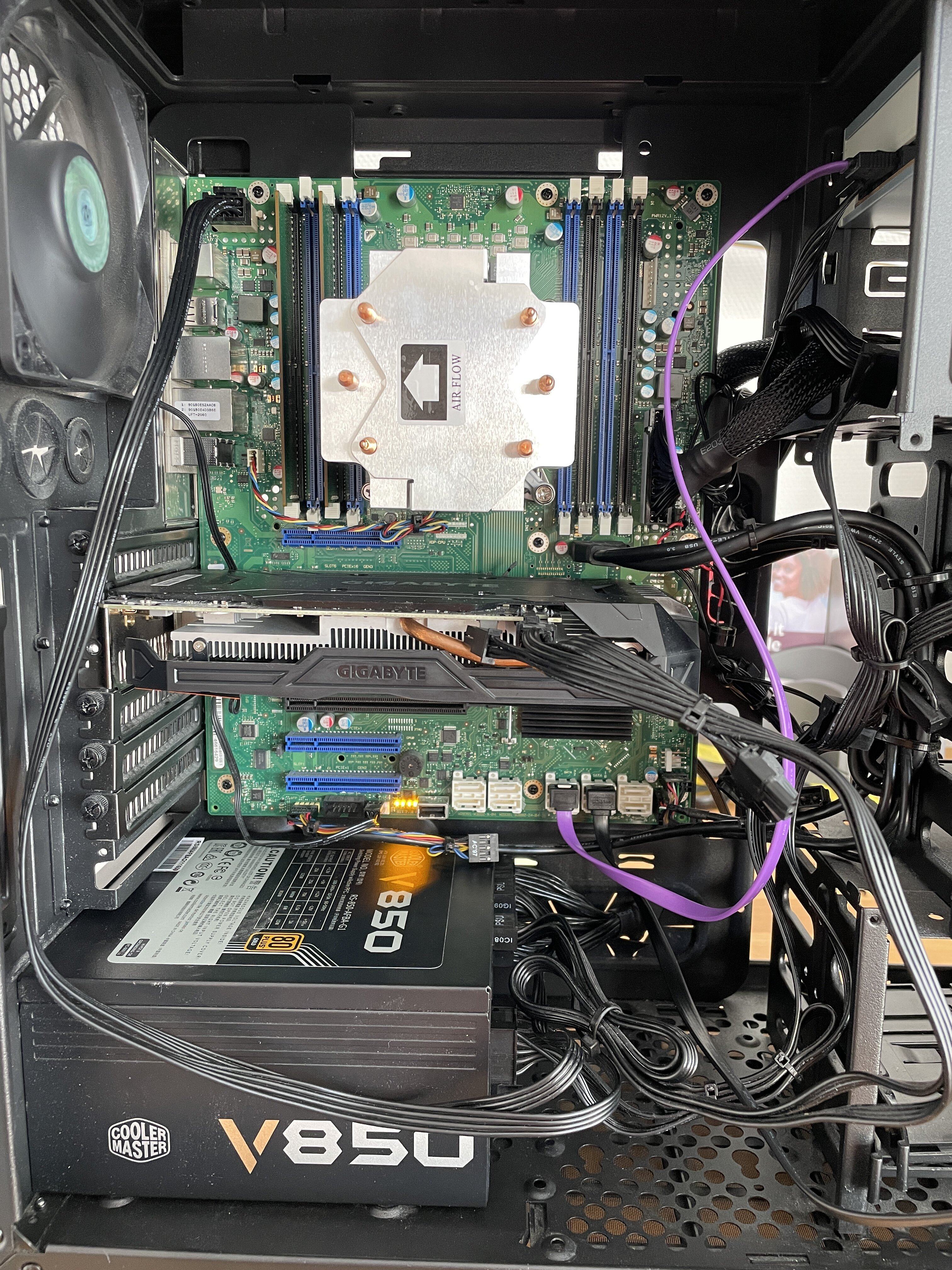

Folgende Hardware ist verbaut:
- Mainboard Fujitsu D3348 - B13 - GS1
- Arbeitsspeicher 2x8GB DDR4
- CPU ist noch unbekannt (ist aber eingebaut, wollte die Kühlpaste nicht abwischen)
- Netzteil Cooler Master V850 (80 Plus Gold) (RS-850-AFBA-G1)
- GPU Nvidia 1060 TI
- Festplatte SSD SunDisk

Ich habe in den Anhang zwei Bilder vom Mainboard hinzugefügt. Schade, dass man keine Sound Datei hochladen kann. Falls jemand eine Idee oder Lösung hat wäre ich sehr dankbar.

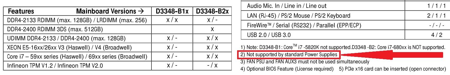

Das Fujitsu D3348-B13-GS1 Mainboard unterstützt kein Standard ATX Netzteil, deshalb der Netzteil Fehler (1x Beep lang) mit dem Cooler Master V850.

Das ist die Belegung eines Standard NTs und da ist Pin 14 mit -12V und nicht mit +12V belegt.
Was das genau anrichtet keine Ahnung, gutes definitiv nicht!
Aber absolut nicht umsonst wird das im Datenblatt sowas von explizit aufgeführt!
Wenn das nicht zu Schäden führt würden die das normalerweise niemals machen...
