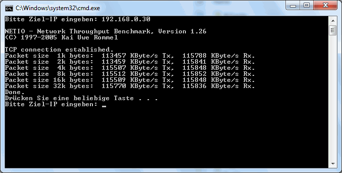

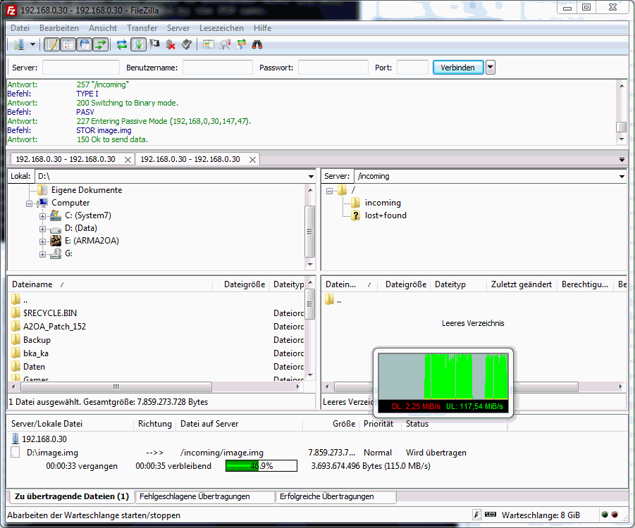

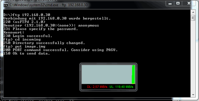

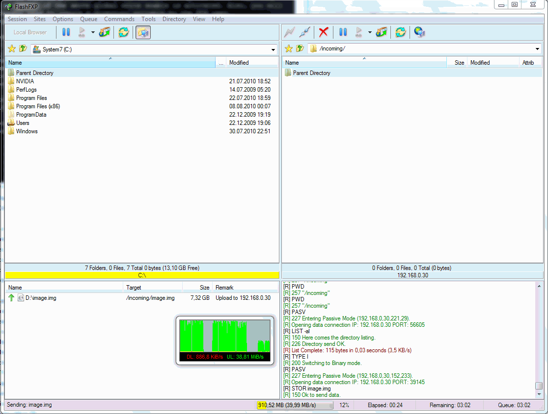

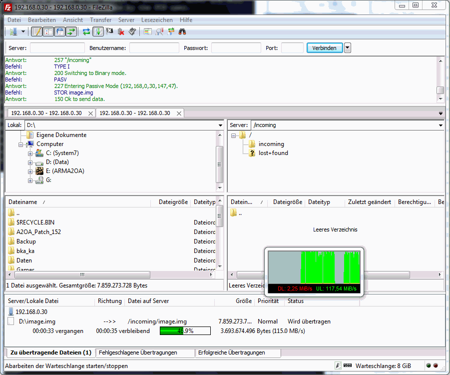

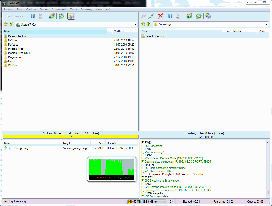

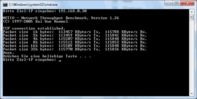

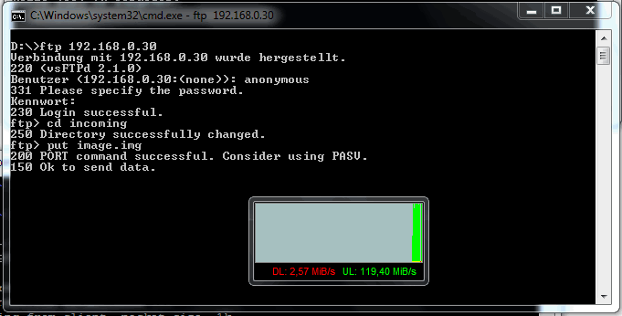

So, ich hab mal paar Test gemacht. Und wie ich schon sagte, die Implementierung ist wichtig und ist bei FlashFXP imho nicht ganz so gelungen.
Einmal Raid 0 mit Windows 7 (Client) und Raid 0 mit Gentoo und vsftpd.
gruß
hostile

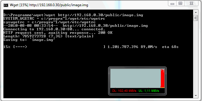

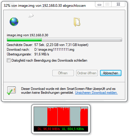

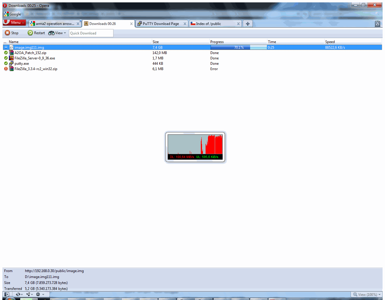

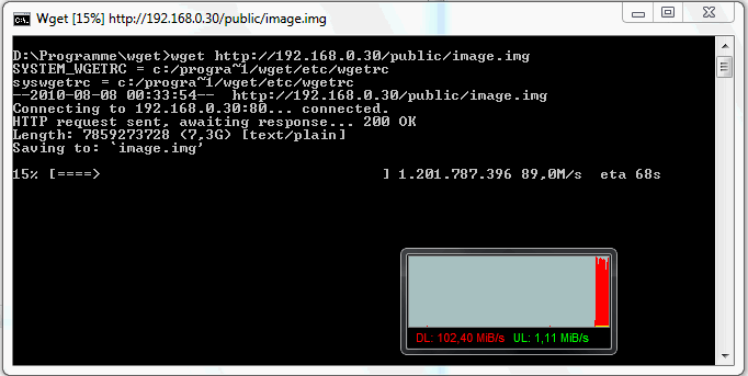

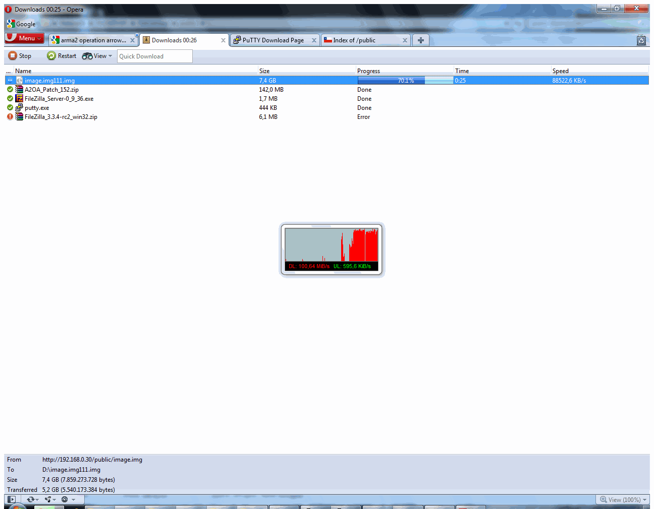

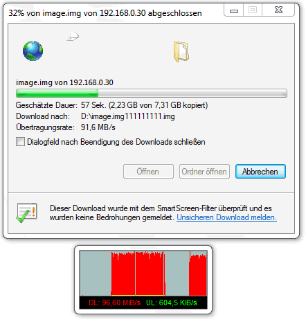

Und nochmal zum Spaß mit HTTP (Apache 2, Standard-Konfiguration).
gruß
hostile
