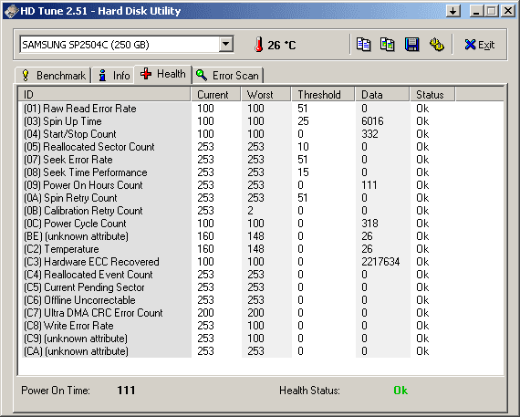

Sorry das ich den thread missbrauche , aber während hier über smart werte gesprochen werden mir ist da gerade was auf gefallen
Bei einigen Smart werten sind die Werte bei current und Worst gleich sollte das dann nicht eher ein Problem sein`?
und wegen den fiepsen des Threaderstellers, also meine WD Fiepste auch was ich herausfand war das später darauf Errors waren.
Hab ich bei meinen beiden Seagates auch. Liegt wohl daran das einige Tools die SMART Werte nicht korrekt auslesen...
