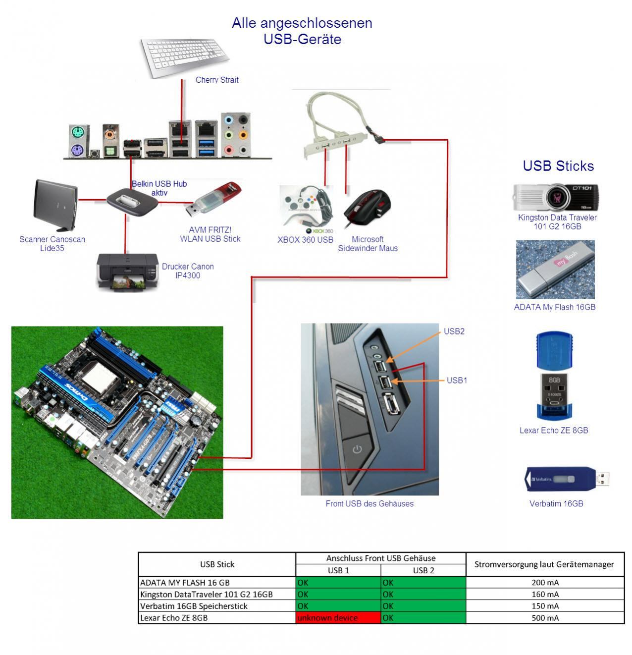

Hi Community,
wie oben schon beschrieben habe ich ein Problem mit meinem Front USB anschluss vom Gehäuse.
Und zwar wird mein Lexar Echo ZE 8GB an einem der Front Anschlusse nicht erkannt. Windows meldet "unknown device".
Beim Startup des PCs (noch vor Windows) wird der Stick an dem Port auch nicht erkannt, das heisst er leuchtet nicht auf.
Am zweiten USB Frontanschluss wird er erkannt und auch an anderen USB Ports des PCs funktioniert er einwandfrei.
Eine detaillierte Darstellung aller angeschlossenen USB Geräte kann dem Bild im Anhang entnommen werden.
Bin mit meinem Latein am Ende und kann den Fehler nicht finden.
Mögliche Fehlerannahmen meinerseits:
Mainboard defekt?
USB Port des Gehäuses defekt?
USB Stick bekommt zu wenig strom?
Kabel der Front USB Anschlüsse des Gehäuses sind nicht abgeschirmt oder verdrillt?
Netzteil defekt und liefert somit nicht genug Strom auf der +5V Leitung?
etc.
Falls jm. eine Ahnung hat, woran es liegen könnte, wäre ich sehr dankbar.

einfachster Test: die beiden internen USB anschlüsse vertauschen und gucken ob es dann geht.
Habe ich gemacht und liefert dasselbe Ergebnis. Weiß auch ehrlich gesagt nicht mehr was ich testen kann. BIOS ist auch das aktuellste drauf. Das einzige was mir auffällt ist, das die USB Kabel vom Gehäuse im vergleich zu denen der hinteren Slotblende sehr dünn sind. Vielleicht einfach nur schlechte Kabel vom Gehäuse, obwohl das NZXT Phantom eigentlich net günstig war.
Gibt es irgendwelche möglichkeiten einen USB Port zu testen???
