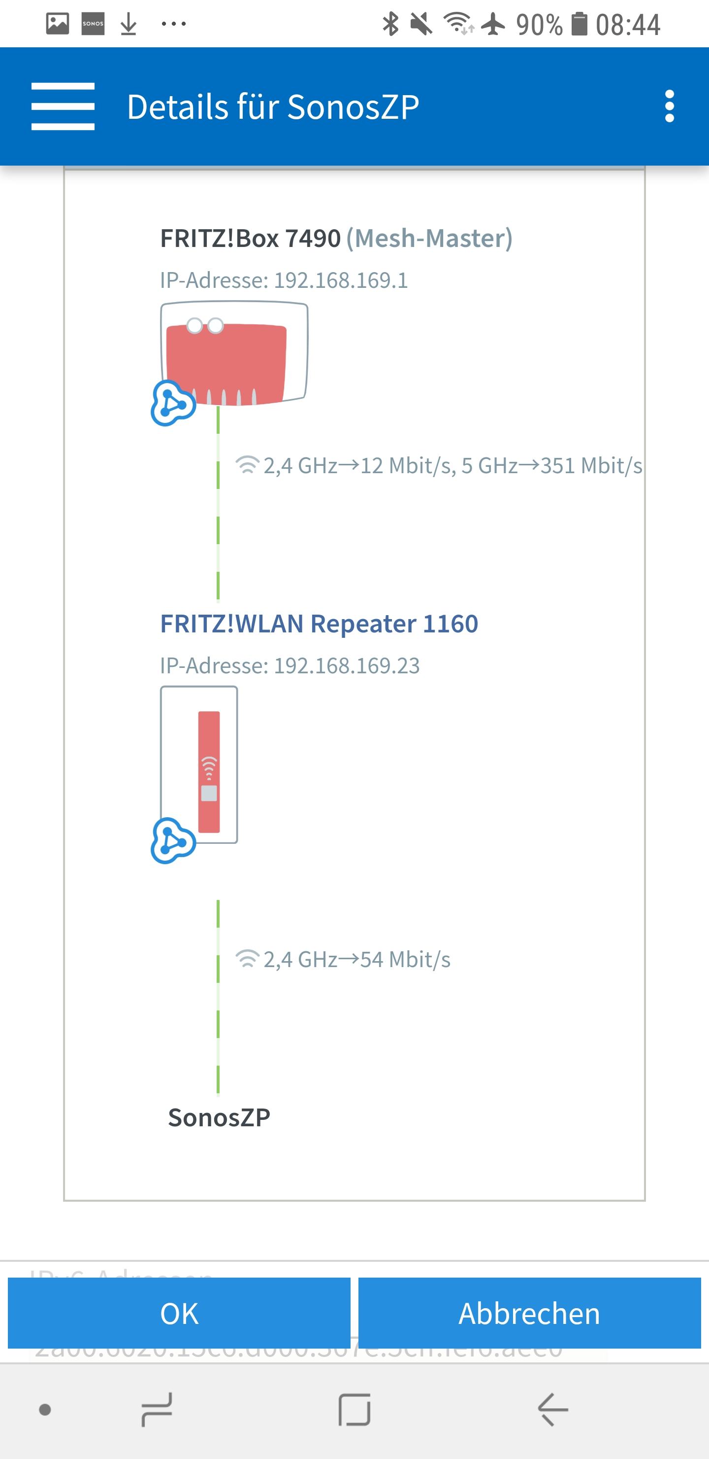

Hola, bin gerade über den Beitrag gestolpert, habe mir dabei aber nicht weh getan.
Ich habe, mehr oder weniger, auch diese Konstellation. Bei mir funktioniert es aber einwandfrei.
Was bei mir anders ist, könnte folgendes sein:
1) ich habe in der Fritzbox für die beiden Frequenzen 2.4 und 5 unterschiedliche Namen vergeben. Das hatte den Grund, dass sich mein Gute TV Stick immer wieder mit 2.4 verbunden hat, was bei 4k immer hängt. Das läuft jetzt einwandfrei.
Sonos war für mich bisher auch kein Thema, bis ich eine Idee mit den Ikea Regalspeakern hatte. Nun habe ich zum Testen mir einen zugelegt und bin überraschend begeistert. Aber egal, anderes Thema.
Zumindest funktionierte die Einrichtung einwandfrei (habe ich im Wohnzimmer gemacht, wo die Fritzbox ist) Danach kam die Kiste in die Ankleide im OG, wo sie via mesh und Fritz Repeater im 2,4 Netz verbunden ist.
Und das funktioniert einwandfrei. Obwohl mein Mobiltelefon mit dem 5er verbunden ist und völlig egal, wo ich mich im Haus bewege... (Wir haben noch einen Repeater für den Garten nur für 2.4) es geht ohne irgendwelche Störungen oder gar Abbrüche.
Selbst wenn ich außer Haus war, der Sonos App geschlossen ist und dann das Telefon unten im Flur liegt. Ein Druck auf den (für mich genialen) Ikea Knopf zur Lautstärkeregelung und der letze Sender spielt weiter.
Falls das hilft, würde ich mich freuen.
