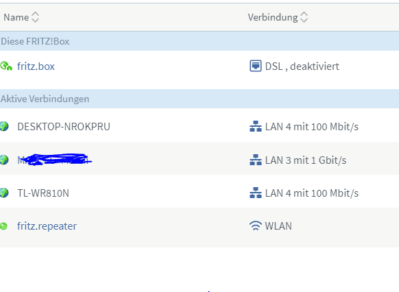

Unser Internet wurde in der letzten Woche von 100Mbit/s auf 400Mbit/s hochgestellt. Die Einstellung habe ich unter Internet schon geändert, sodass wir auch die volle Bandbreite nutzen können. Leider ist im Netzwerk jedoch nur ein Anschluss der bis zu 1Gbit/s schnell die Daten übertragen kann.
Kann mir jemand sagen wie ich LAN 4 auch die Berechtigung geben kann mit 1Gbit/s zu arbeiten?

Du müßtest genauer schreiben was für geräte du im Netzwerk angeschlossen hast.
So wie ich das sehe hast du an Lan4 den Wlan Repeater tl-wr810n.
Wenn du dir die Spezifikationen nachschaust:
Danach hat der als Schnittstellen nur einen 10/100Mbps-LAN-Port und wenn du den direkt an der Fritze anschließt geht der Port halt nur 100mBit ...

Und bzgl. des LAN4 kann ich meinem Vorposter nur zustimmen, das daran angeschlossene Gerät unterstützt nur 100 MBit, demnach schaltet die FB auch den Port in den Modus.
Green Ethernet in den LAN Einstellungen abschalten. Sollte ‚PowerMode‘ oder so heissen, dann rennen die Ports mit 1gbps.

Danke, ich habe meinen Fehler gefunden.
Power Mode war an und die 7490 kann auch mehr Daten übertragen. Es ist ein Glasfaseranschluss und die 400 Mbit/s kommen auch wirklich am anderen Lan Anschluss an.
Das Problem war auch nicht der Repeater, der soll nur ein WLAN Netzwerk für das 1. Stockwerk machen, da der Router im Keller steht.
Mein Problem ist der LAN-Switch der auf 100Mbit/s begrenzt ist, an dem PC, PS4 und der Repeater angeschlossen sind..
