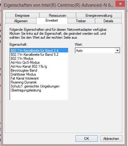

Du musst in der Systemsteuerung im Gerätemanager auf Deine Wireless Netzwerkkarte gehen und dort in den Einstellungen die Kanalwahl für 2,4Ghz und 5,2Ghz Verbindungen auf "Auto" stellen und nicht auf 20Mhz. Schon hast Du auch eine Verbindung von über 144Mbit, wenn die Hardware es unterstützt, siehe Screenshot.
Vielleicht heissen die Punkte bei Dir nur anders, bei einer Intel Karte ist es wie im Screenshot. Kommt ja immer auf den Hersteller an, evtl. auch mal Treiber aktualisieren.

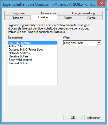

Ist Qualcomm.
Treiber sind aktuell.
Funktion ist trotzdem nicht da:
