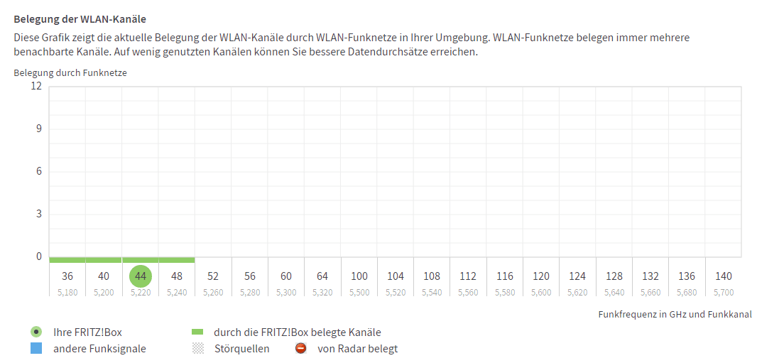

Wechsel mal das Wlan auf 2,4ghz oder 5ghz. Das Band kannst du auch noch wechseln. Es sieht für mich so aus als wenn abends viele das gleiche Band benutzen evtl. kommen daher die Störungen.
2,4 GHz
5 GHz
Probiere Mal Kanal 1.
Die kanalbelegung solltest du Mal zur "Problemzeit" beobachten.

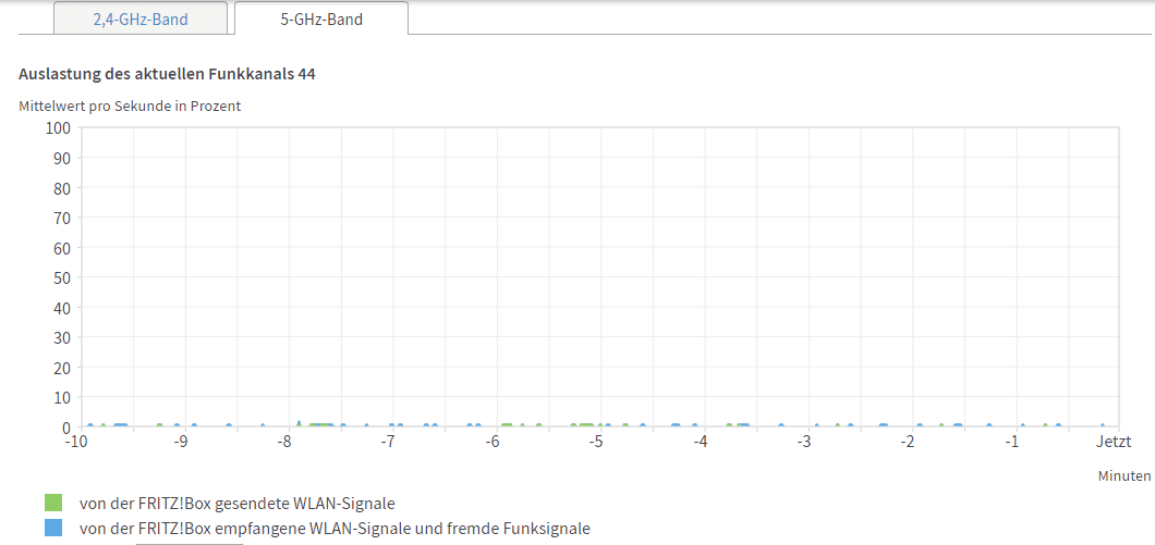

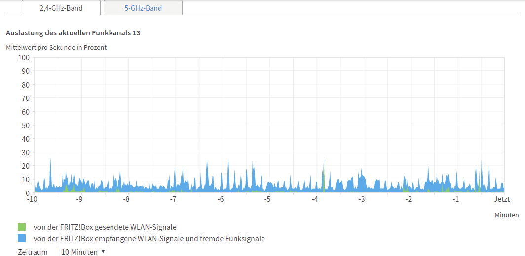

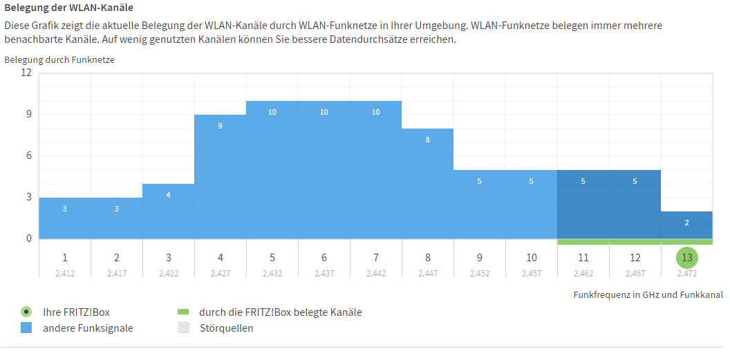

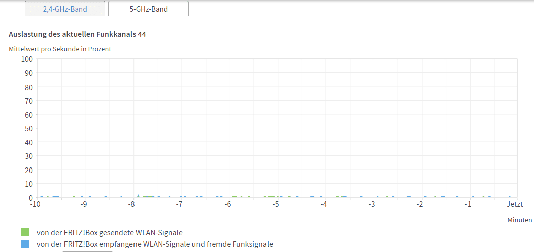

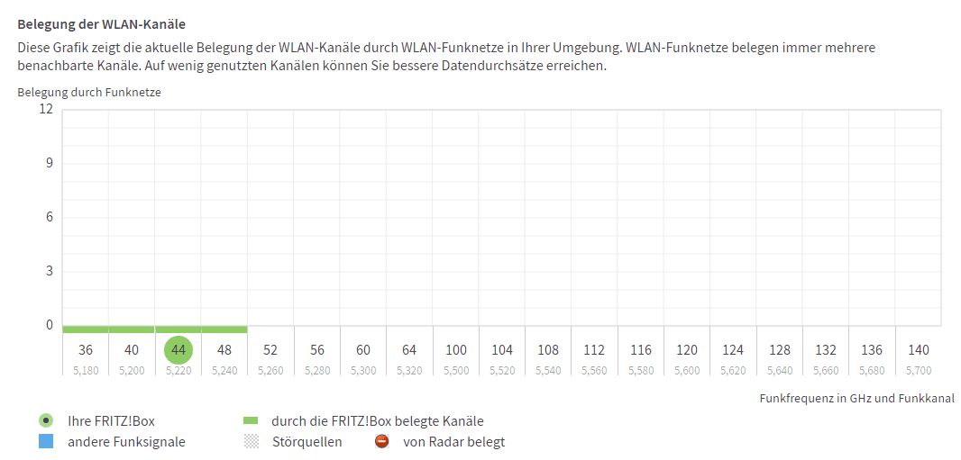

So sieht es momentan aus.
Befürchte, dass das die "übliche" WLAN Performance der FB 7490 ist. Besitze ich auch und kämpfe mit identischen Problemen. Hatte auf ein besseres WLAN im Vergleich zu meiner 7390 gehofft. Ist aber leider um nichts besser. Nach einem "Kanal" Problem schaut es lt. Deinen Screenshots für mich nicht aus. Meiner Erfahrung nach ist/ sind die FB "WLAN" mässig leider nicht das gelbe vom Ei. Werde meine FB daher durch einen anderen WLAN Router ersetzen. Habe seit Wochen einen ASUS DSL WLAN Router bei mir liegen. Bin nur noch nicht dazu gekommen/ Hattte keine Lust diesen in Betrieb zu nehmen

Hallo keelval,
Was Du noch probieren könntest ist, bei Funk Kanal Einstellungen unter "weitere Einstellungen" den Haken bei "inkl. 12/13 Kanal" herauszunehmen. Bilde mir ein irgendwo gelesen zu haben, dass damit einige WLAN Geräte Probleme haben. Deine "Funk" Umgebung schaut auch ziemlich frequentiert zu sein. Eine weitere Möglichkeit wäre auch, dass irgendein WLAN Gerät (Smartphone..) "Mist baut" und das WLAN Netz blockiert. Hatte ich auch schon. Nichts desto Trotz ist die FB zwar in Bezug auf "Anwenderfreundlichkeit/ GUI" super - bzgl. WLAN Performance und auch VDSL (in meinem Fall A1 Glasfaser Power 50) eher unterdurchschnittlich.

Anhand deiner Screenshots vermute ich das Du in einem Mehrfamilienhaus wohnst. Deine Nachbarn füllen das 2.4GHz Band vollständig aus, was höchstwahrscheinlich die Ursache für deine Probleme ist.
Wenn möglich wechsle ins 5GHz Band.

Das WLAN-Netz zu Wechseln bringt ja leider nichts, wie Oben schon steht. Das Problem ist in beiden Netzen vorhanden.
Die Umgebung ist schon Ziemlich start Frequentiert, daher hab ich mir die Kanäle ausgesucht, in denen Recht wenig Geräte sind.
Da es eine Doppelhaushälfte ist, ist es Merkwürdig, das die FB Signale vom Nachbarhaus mit auffängt, das jedoch 14m von uns Entfernt ist (Nutzen auch eine FB).
