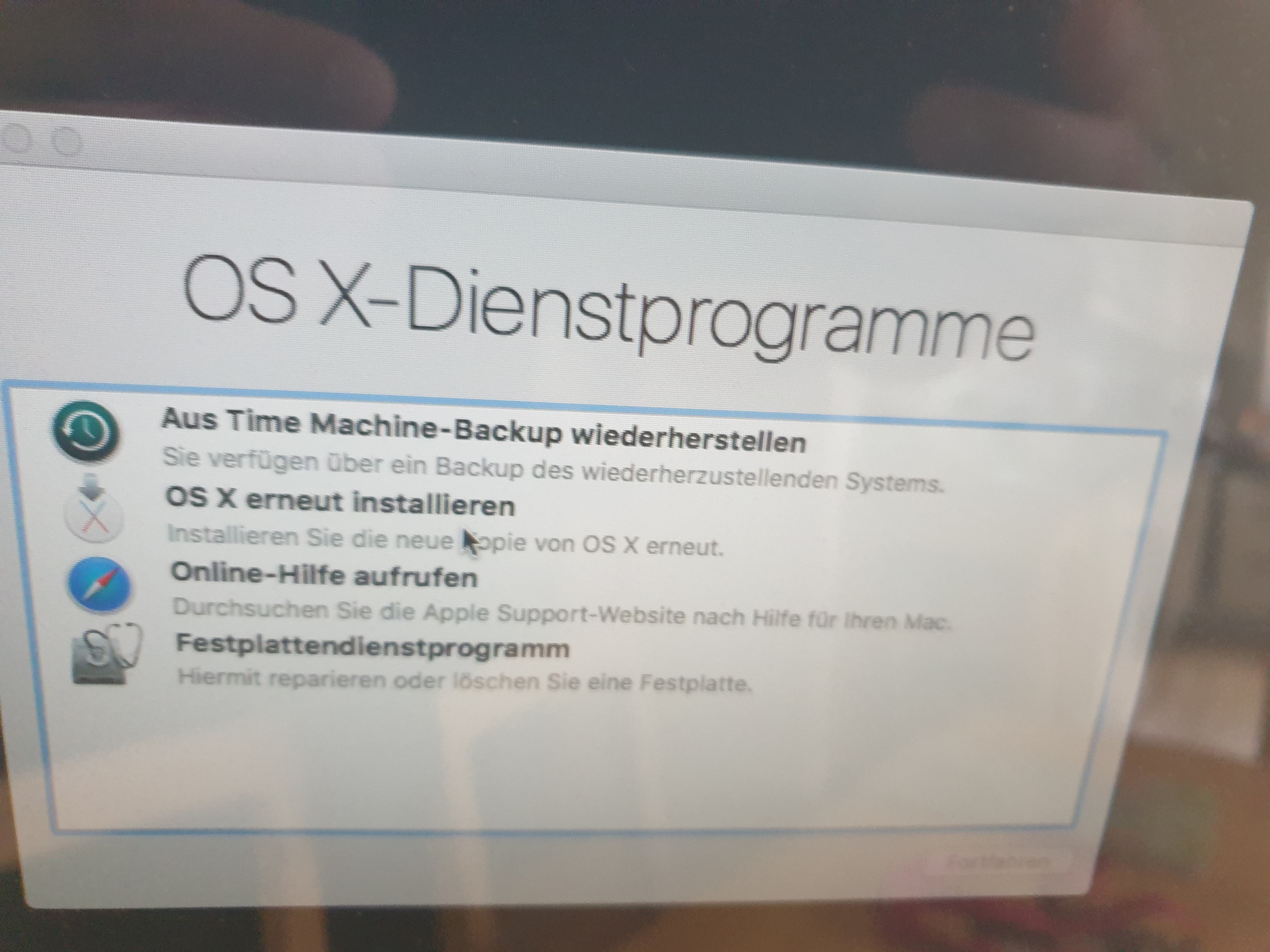

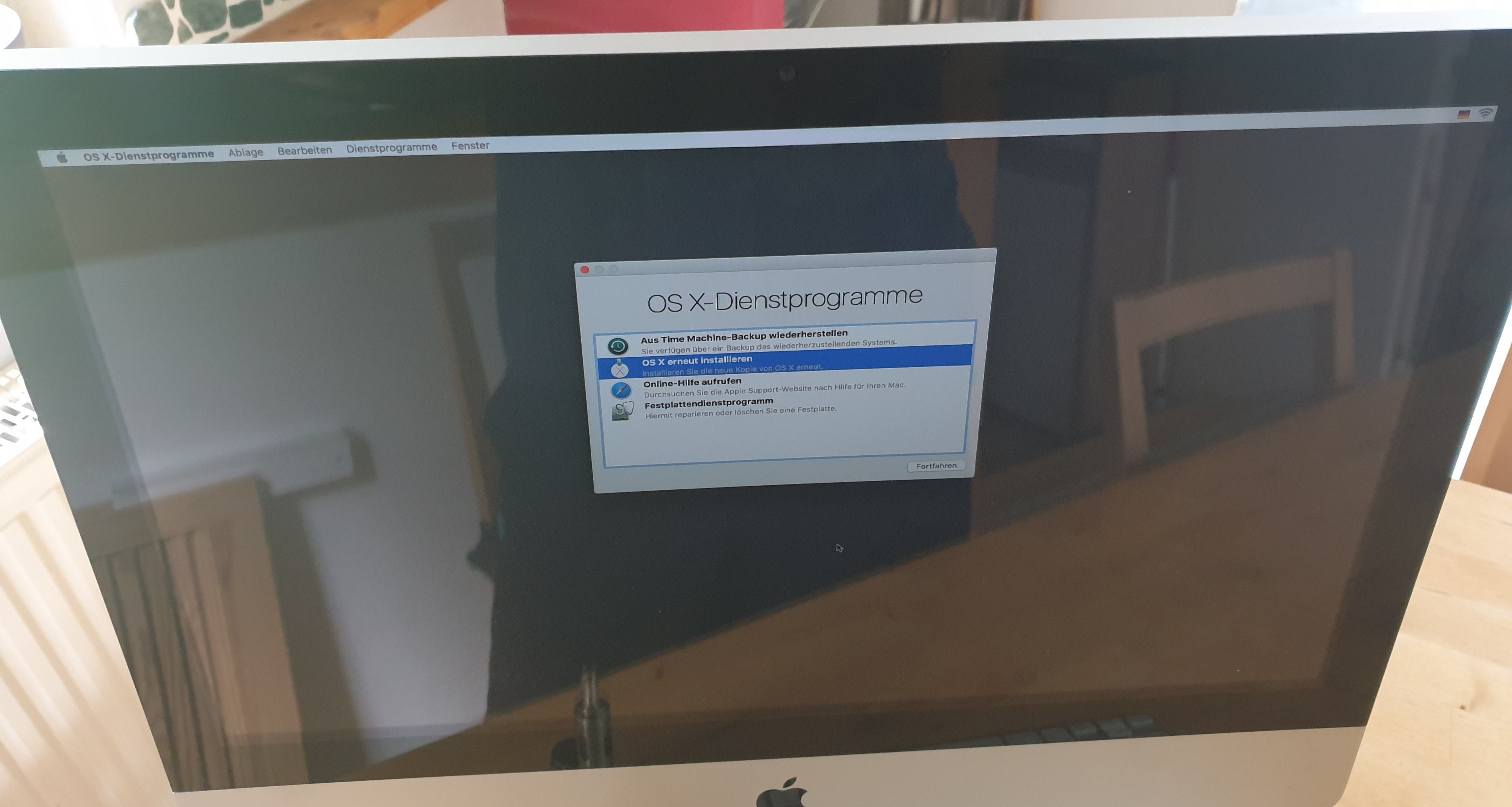

Sie hat von Arbeitskollegin ein Mac günstig abgekauft. Modell und Bj. Kann ich nicht sagen da bis auf Seriennummer, habe ich nichts entdeckt. Die Arbeitskollegin hat alles zurückgesetzt und Gerät vorbei gebracht. Mit ersten Start sind auch die erste Probleme da gewesen. Ich werde ein paar Fotos posten mit bitte. Wie kriege ich OS wieder installiert. W-Lan Verbindung habe ich hergestellt. Aber es wird nichts geladen geschweige installiert.

Kann mir jemand vielleicht helfen wie ich El Capitan wiederherstellen oder neu installieren kann?

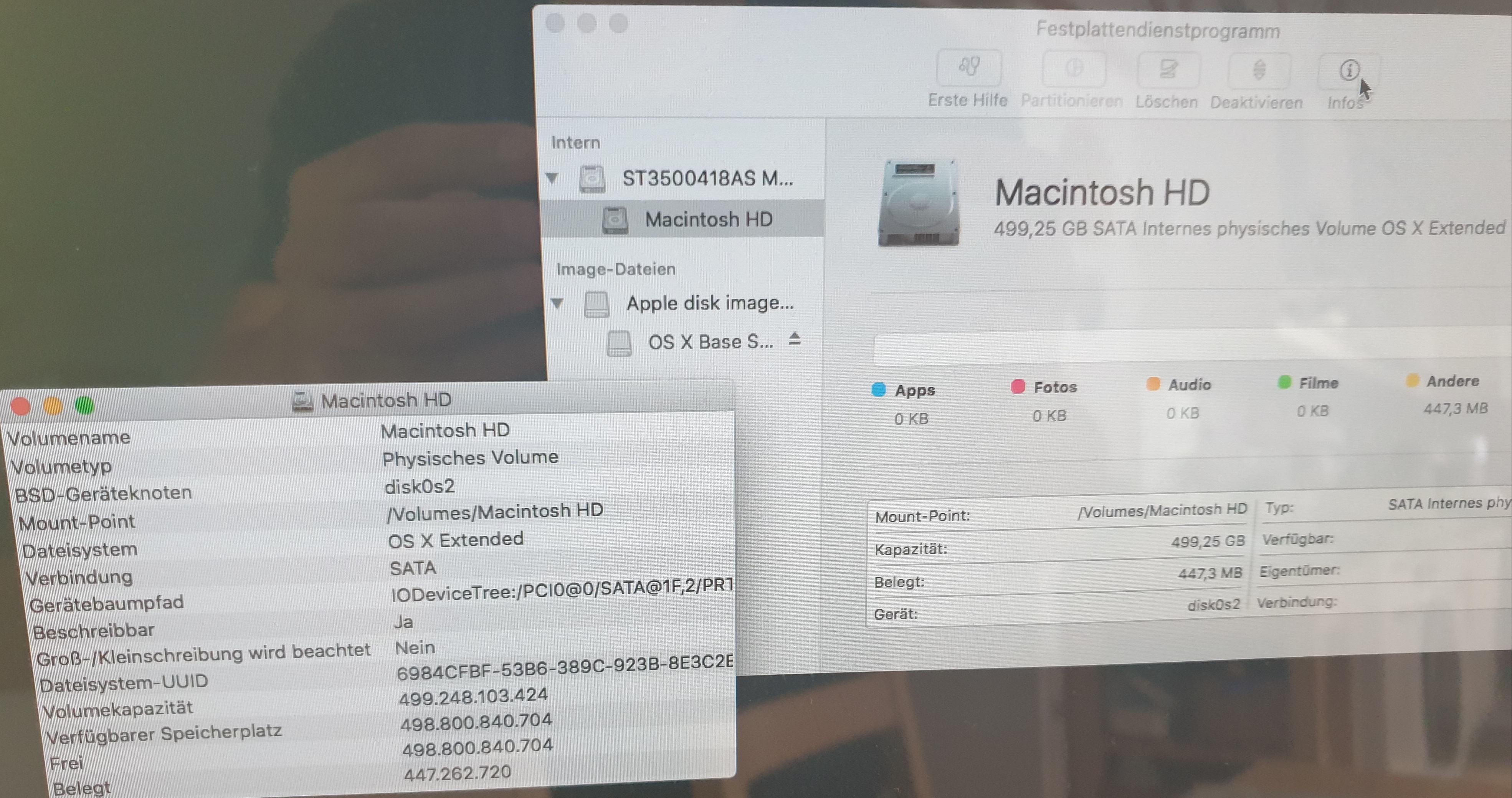

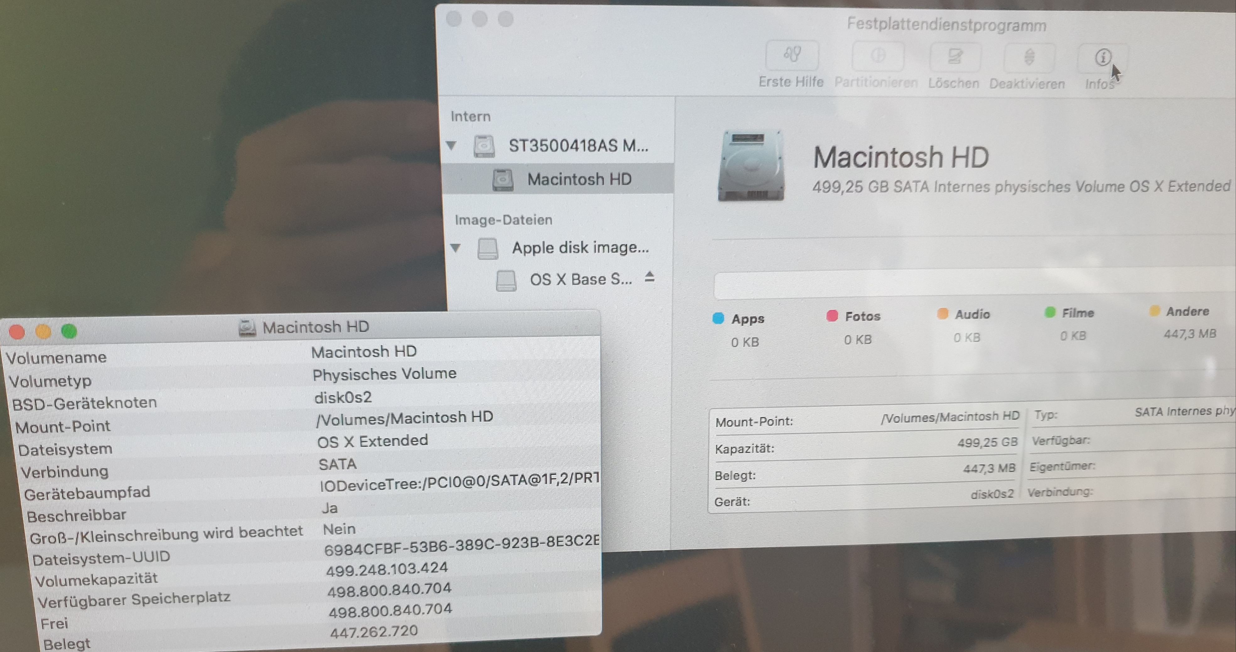

ganz einfach:
geh wieder zum Festplattendienstprogramm und dann wieder ins Menü wie im vorletzten Bild, dann oben muss irgendwo stehen "alle Volumes anzeigen" o. Ä., nun müssten zwei weitere Volumes auftauchen bei Intern unter Macintosh HD, jetzt musst du disk0s2 wählen und komplett löschen
(die Image-Dateien bzw. OS X Base System nicht anfassen, das ist die Original-Recovery)
dann wieder zum Menü im zweiten Bild und auf OS X erneut installieren. jetzt sollte es gehen (wenn nicht, dann einmal neustarten und wieder auf OS X erneut installieren gehen, dann den Anweisungen folgen
Hallo rgb2hex. Erst mal danke für deine Antwort. Habe es versucht. Die Funktion "alle Volumens anzeigen" ist nicht auffindbar.
Einzige Volume was löschen geht ist Macintosh HD
Aber ob sofort oder nach Neustart wiederholen sich die Meldungen

mit oben irgendwo meinte ich die Menüleiste oben, hast du da alles durchgeguckt?
ansonsten mit cmd+r probieren bzw. opt+cmd+r
edit: sorry hab mich ein wenig vertan, also: startest das Festplattendienstprogramm: Menüleiste oben -> Darstellung -> alle Geräte einblenden
nun wählst du Container disk2 und dann zeigt er dir alle Volumes innerhalb dieses Containers an, also Container disk2 anklicken und dann auf löschen gehen. Neuer Name: Macintosh HDD

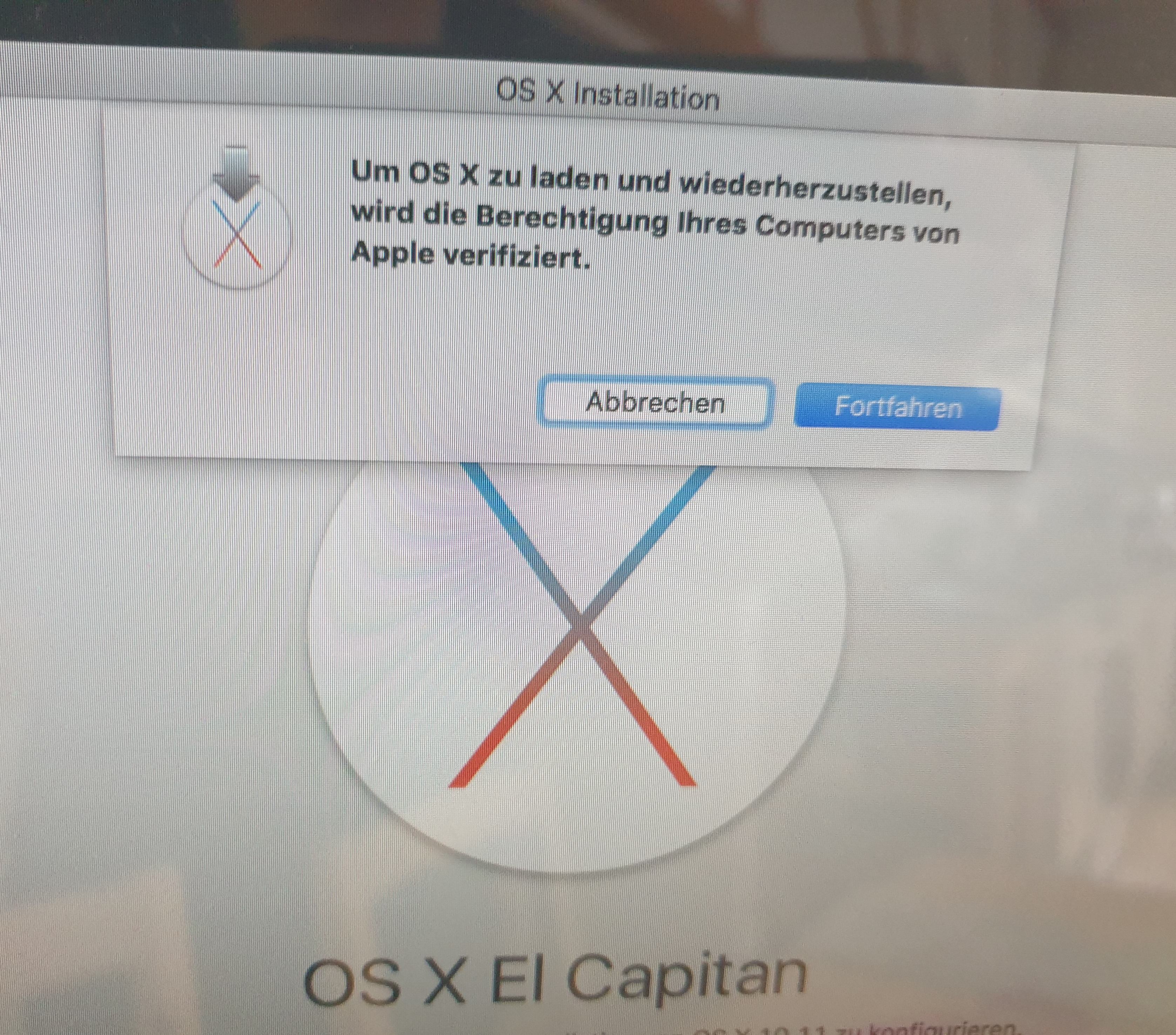

An der Stelle wo du OSX neu installieren kannst, bitte mal oben rechts Datum und Uhrzeit prüfen! Wenn das nicht korrekt eingestellt ist, streikt die Onlineverifizierung.

Zum Grundverständnis. Du kannst an der Stelle wo das OSX-Dienstprogramm auf geht, den Mac mit dem WLAN verbinden. Wenn du dann auf OS X erneut installieren klickst, verifiziert er den Mac, lädt sich das zuletzt installierte OS herunter und installiert es.
sollte eigentlich noch nicht soweit sein, das Zertifikat müsste für EC noch gelten
Überprüfen würde ich es trotzdem. Ich hatte die gleiche Meldung schon bei einer Installation vom USB-Stick.
zum Verifizieren braucht man die zuletzt verwendete Apple ID mit dem Passwort afaik, die wird er wohl nicht haben

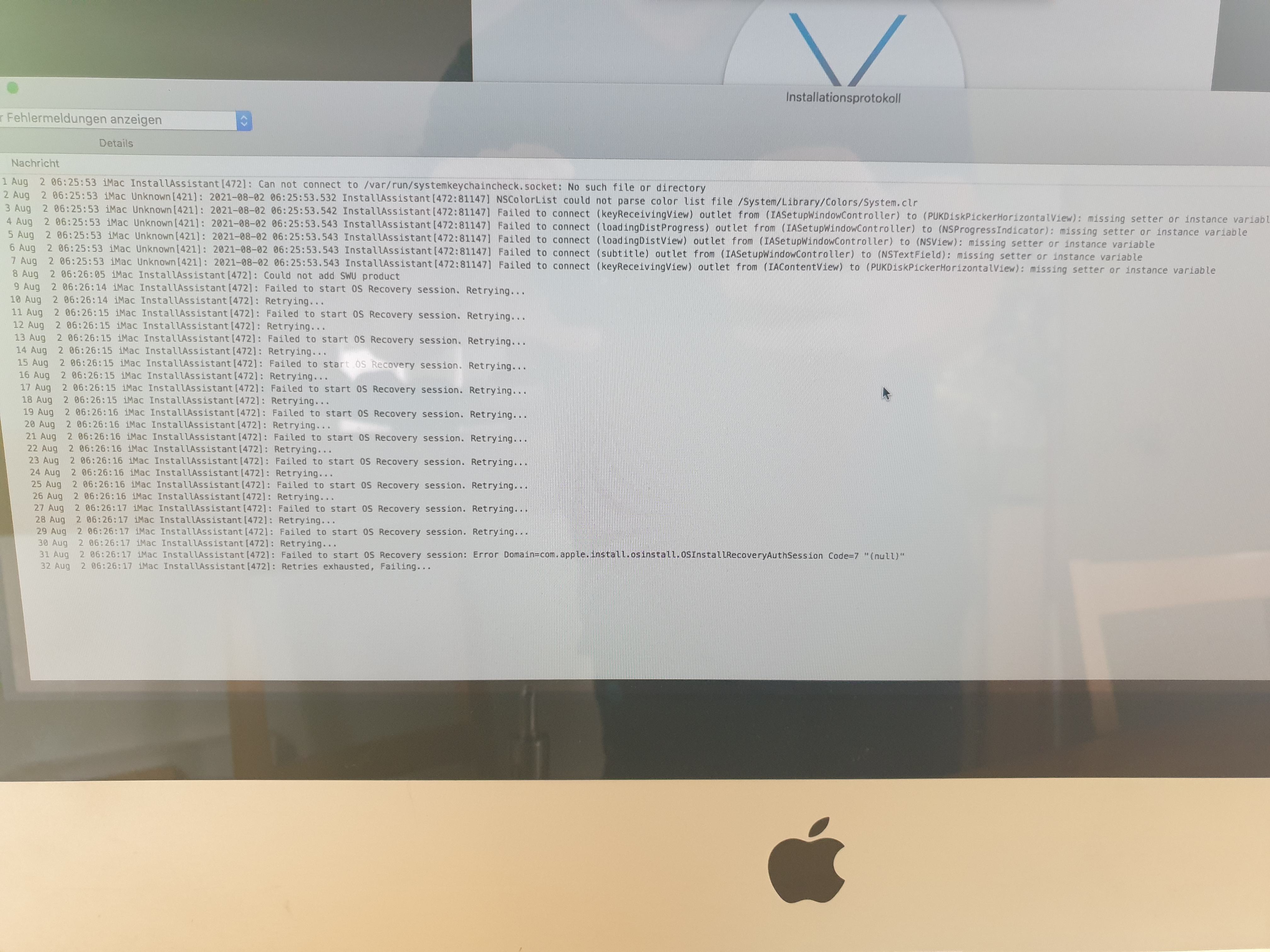

Genau. In dem Installationprotokoll steht dann das

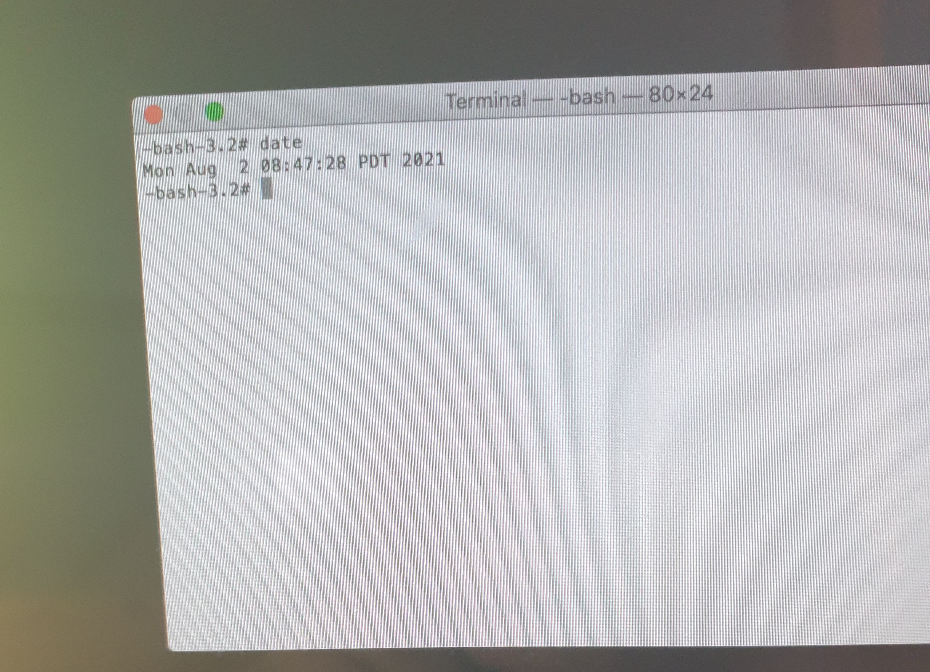

Wegen Datum und Uhrzeit: Oben auf Dienstprogramme klicken und Terminal öffnen. Dann "date" eingeben, zeigt dir aktuelle Datum und Uhrzeit. Wenn Banane, dann "date -u {month}{day}{hour}{minute}{year}", also quasi "date -u 0802153021" für 02.08.21 15:30 Uhr.
WLAN hast du verbunden?
Wegen Datum und Uhrzeit: Oben auf Dienstprogramme klicken und Terminal öffnen. Dann "date" eingeben, zeigt dir aktuelle Datum und Uhrzeit. Wenn Banane, dann "date -u {month}{day}{hour}{minute}{year}", also quasi "date -u 0802153021" für 02.08.21 15:30 UhUhr.
W-Lan ist verbunden. Terminal zeigt
Datum ist OK aber die Zeit ist Crap :) bzw. je nach dem wo der MAC denkt das er steht :d
PDT = Pacific Day Time. Also US-Westküste. Daran kann es aber nicht liegen.

zum Verifizieren braucht man die zuletzt verwendete Apple ID mit dem Passwort afaik, die wird er wohl nicht haben.
Beim neu Installieren an dieser Stelle verifiziert er nur, ob es sich um ein gültiges Appleprodukt handelt, welches für den Download berechtigt ist. Eine Abfrage der Apple-ID kommt an dieser Stelle nicht.

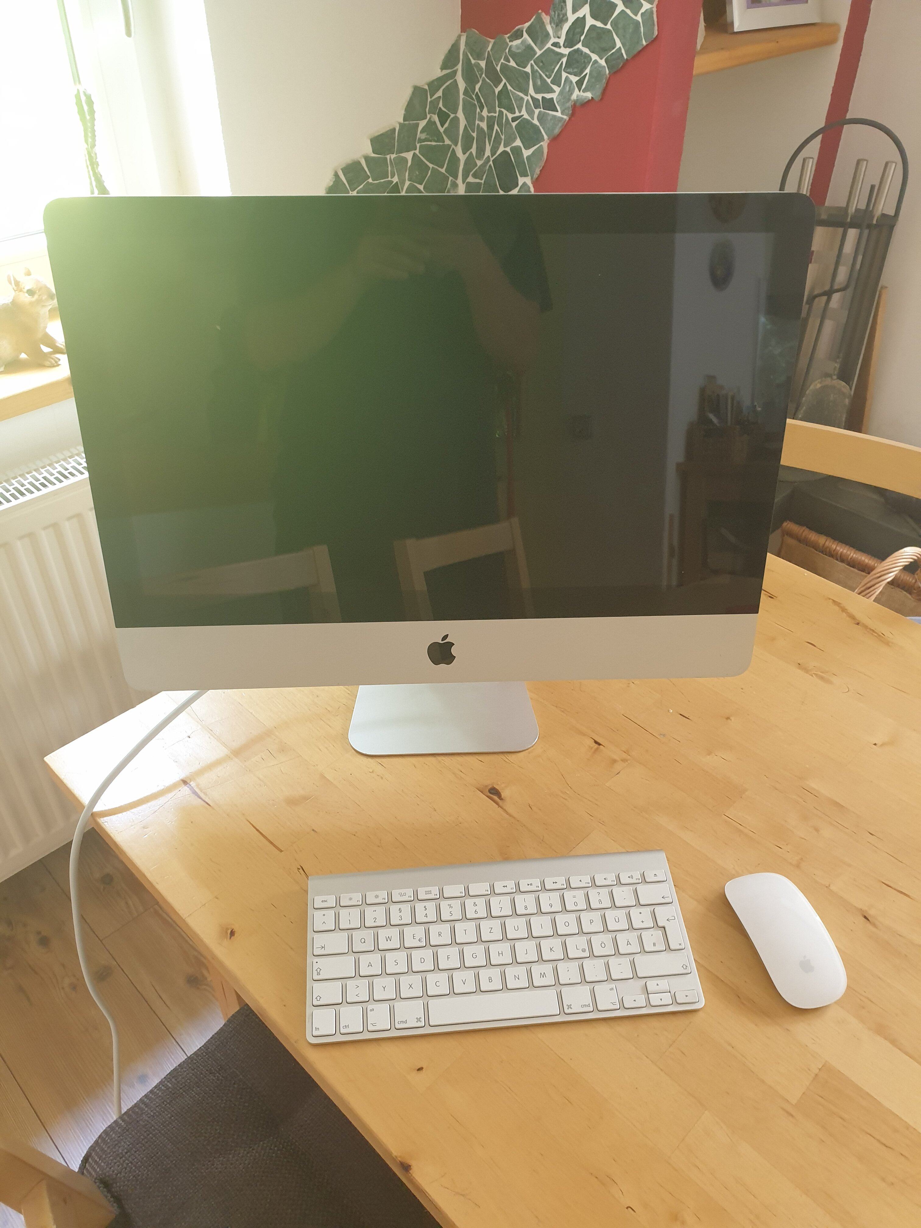

Laut SN handelt es sich um ein "iMac (21.5 Zoll, Mitte 2011)"

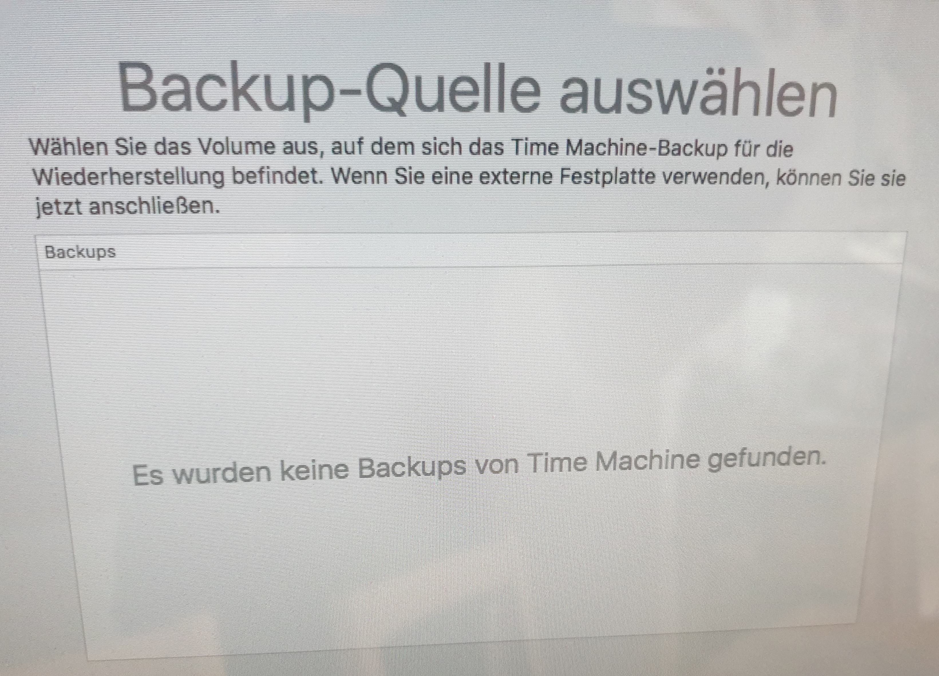

Wäre es möglich das die Vorbesitzerin was bei Zurücksetzen verbockt hat das nichts mehr geht? Kann sein das die Backupdatei broken ist? Kann mann die irgendwie ersetzen? Fragen über fragen isch weiß :(
Edit.

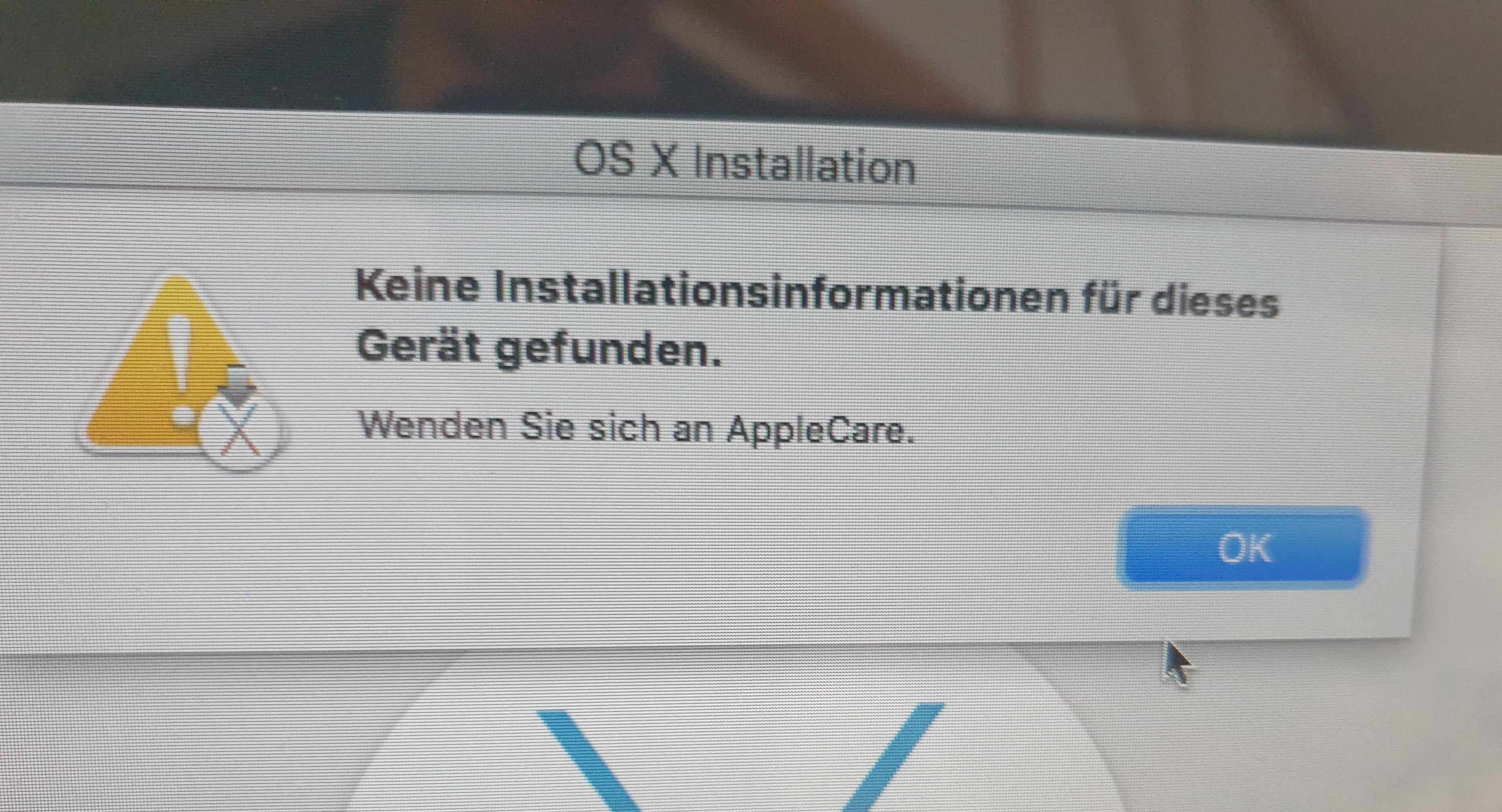

Ich weiß nicht was und wie es passiert ist aber jetzt ist die Meldung mit Apple Care wie im Post #3 wech und es wird dat hier angezeigt. Es wäre noch hilfreich wenn der mir schreiben wurde welche Datei fehlt :d
Keine Ahnung warum und wieso.

ALT → Bootmanager zum Auswählen des Startvolumes
CMD + R → Wiederherstellungsmodus zum Installieren des aktuell installierten macOS
CMD + OPTION + R → Wiederherstellungsmodus zum Installieren des aktuellsten macOS, das mit dem Mac kompatibel ist
CMD + OPTION + SHIFT + R → Wiederherstellungsmodus zum Installieren des macOS, mit dem der Mac ausgeliefert wurde
CMD + S → Starten im Single User Modus (siehe fsck Beschreibung)
CMD + V → Starten im Verbose Modus (Logausgabe während des Bootens)SHIFT → Start im Safe-Mods
