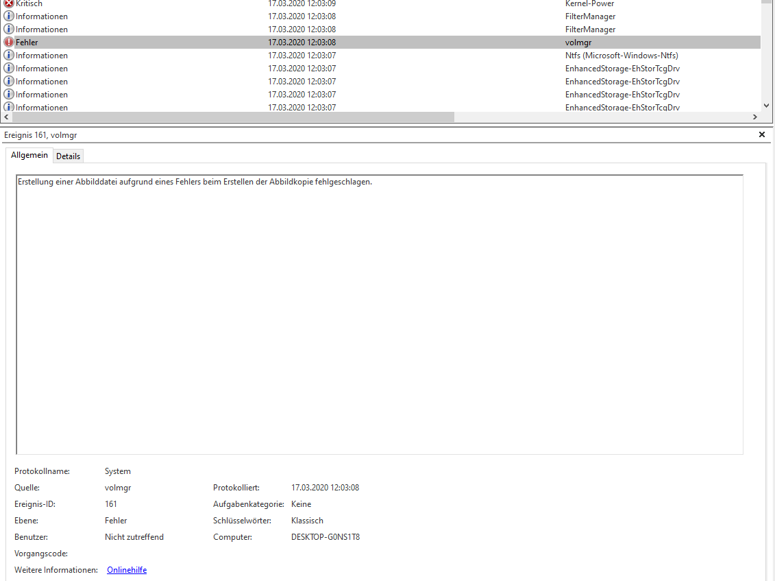

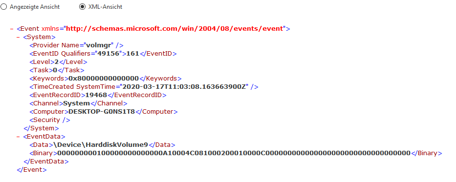

In der Ereignisanzeige sehe ich nur:
Bei HarddiskVolume9 handelt es sich um c:/
DevicePath DriveLetter
\Device\HarddiskVolume1 F:
\Device\HarddiskVolume3 E:
\Device\HarddiskVolume5 D:
\Device\HarddiskVolume9 C:
\Device\HarddiskVolume2 G:

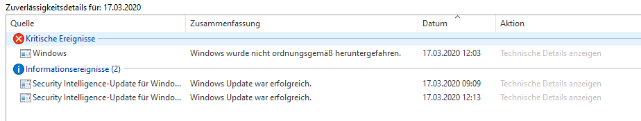

Im Zuverlässigkeitsverlauf ist auch nicht viel zu sehen:

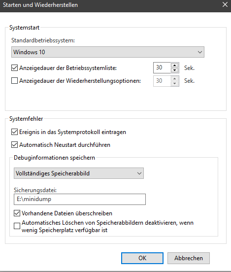

Habe versucht den Minidump-Order auf eine andere Platte zu verschieben, leider ohne Erfolg. Der Ordner bleibt leer, das Problem gleich:
Ohne automatischen Neustart bleibt das Bild einfach eingefroren und es passiert sonst nichts.

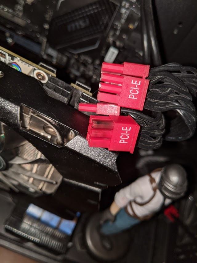

Beim Tauschen der Grafikkarte ist mir folgende Verschmorung am PCIE-Stecker aufgefallen:
Könnten Spannungsschwankungen oder ähnliches (sprich das Netzteil) das Problem sein?
Werde das jetzt mal in Garantie geben...
Oh ja das sieht nicht gut aus und könnte sehr gut der Auslöser sein.
Definitiv NT Tausch!
