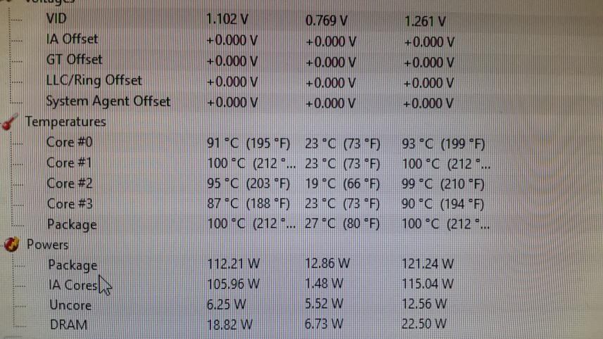

1. Also ich habe jetzt nochmal ein FurMark Test gemacht. Ergebnis Grafikkarte nicht über 71°C
2. Ich habe ein Prime95 Test gemacht. CPU 1 bis 4 bei MSI Afterburner 99-100°C, CPU 5 und 6 um 90°C und CPU 7 und 8 um die 82°C.
Ich versteh nur nicht, warum die Hitze jetzt ein Thema ist und früher nicht. Und ich hab keine Idee, wie ich das in den Griff bekommen kann. Okay, neuer Tower und Noctua NHD15 vielleicht. Aber was anderes halt nicht.
Lüfter liefen übrigens alle bei dem Test.
Noch ne Idee, von einem von Euch?
+++++++++++ Edit: 15:06Uhr +++++++++++
Freeze bei zweiten Prime 95 - Test, diesmal mit offener Tür
Wie schaffe ich da Abhilfe, dass die CPU so durch die Decke geht. Temps waren wie beim ersten Mal. Sind extrem schnell geklettert.

Ich wundere mich gerade ein bisschen über deine Temperaturen.
99°C sind schon sehr ambitioniert... Bei 100 fängt die CPU bereits zu throtteln an !
Ich würde als erstes daran arbeiten die Temperatur deiner CPU irgendwo in gesunderen Bereichen zu halten.
Wenn deine CPU fast 100° hat wird dein Kühlkörper derart viel Hitze abstrahlen, dass alles um den CPU-Sockel herum zusätzlich beheizt wird.

Ich glaube übrigens NICHT dass Deine CPU "defekt" ist.
Haswell/Haswell Refresh (4790) HAT nunmal von eher das Problem blödsinnig Hitze zu entwickeln, tut mein 4770K auch.
Prime95 und OCCT zum "testen" der CPU macht so erstmal wenig Sinn da diese AVX Befehle verwenden die EXTREME Temperaturen auf der CPU erzeugen die Du in Realität nie sehen wirst. Ein Absturz mit Haswell wegen Hitze ist da in den meisten Fällen schon vorpogrammiert. Alle letzten Versionen von Prime benutzen diese Befehle. Das Problem hier ist dass AVX Befehle der CPU noch mehr Spannung geben als im Bios eingestellt, CPU Befehle die so im "realen Leben" selten wenn überhaupt benutzt werden.
Mich würden eher die Temps beim BF4 interessiern, (mit CPU-Z im log) bzw. ein Test mittels Asus "Realbench", das auch SEHR viel aussagekräftiger ist. (Anderer guter Stabilitätstest ist Intel Extreme Tuning Utility)
Da "normalerweise" Haswell ungeköpft sowieso schon blödsinnig heiss werden kann ist es natürlich logisch/normal dass bei mehr Ram und Benutzung aller Memorykontroller die CPU dann eben noch etwas heisser wird...nehme mal in in Deinem Fall dann die paar Grad die die CPU dann letztendlich abkacken lassen.
Wie lösen?
Naja, das ist der Grund warum Leute die Haswell CPUs köpfen und Liquid Ultra auftragen. (Das Köpfen ansich ist jetzt natürlich eine Geschichte für sich und hat selbst gewisse, teilw. gravierende Risiken)
