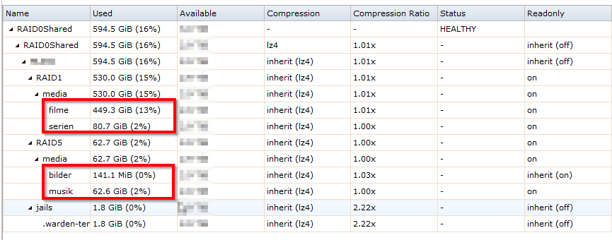

Ich habe zwei FreeNAS11 Server am laufen, wobei der eine auf den anderen nur Replicationen überspielt.
Der PUSH - Server zeigt an das die Replication erfolgreich war.
Der PULL - Server zeigt im Storage das die Files angekommen sind und Speicherplatz belegt wurde.
Im den nachfolgenden Beispiel habe ich die Ordnerstruktur bis media selber angelegt, alles andere wurde durch die Replication angelegt.

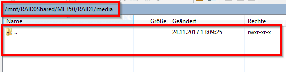

Schaue ich jetzt per WinSCP in die Ordnerstruktur kann ich bis /media runter gehen und ab dann ist feierabend.
Ist das normal? Ich wollte mir hier einmal die replizierten Daten ansehen und schauen ob ich hier z.B. jetzt einzelne Daten heraus ziehen kann.
Könnt ihr mir hier vielleicht weiter helfen?
