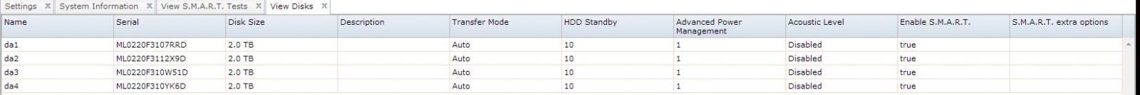

habe einige Schwierigkeiten bei FreeNAS den Spindown zu aktivieren. Mache ich was falsch?. s. Screenshot
Vorher hatte ich napp-it drauf und da hat das ohne Probleme funktioniert.

Da wird dann wohl irgendwas auf die Festplatten schreiben. Vielleicht das Log, Stichwort ".system" das geschrieben wird? Liegt halt am neuen Samba4.
Wenn du eine einfache Lösung haben willst, wechsle wieder zu Solaris+nappit, unter FreeNAS geht das mittlerweile nicht mehr "so einfach", zu mindestens nicht für den unbedarften Nutzer wie dich der vor dem Posten das Problem nicht einfach mal im offizielen FreeNAS Forum nachschlägt wo es schon etliche Male besprochen worden ist.
Ich habe bereits so einige Freds im Freenas Forum durchstöbert, jedoch aber die Problematik "logging auf .System" völlig übersehen. Es könnte tatsächlich daran liegen, ich probiere es heute Abend aus. Danke für den Hinweis! Harddisk spindown made impossible | FreeNAS Community
EDIT: ..hin und her probiert, ohne Erfolg. Bin zurück zu napp-it!
NAS4Free ist keine alternative?
Übrigens wird der Spin-Down der HDDs mit ZFS abgeraten: warnings [NAS4Free]
Ob man sich nun an die Warnung hält oder nicht, ist dahingestellt...
