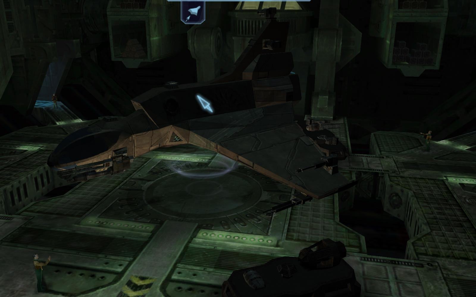

  • Freelancer mit Hudfix immer erst ein Savegame von einer Station im All machen.jpg

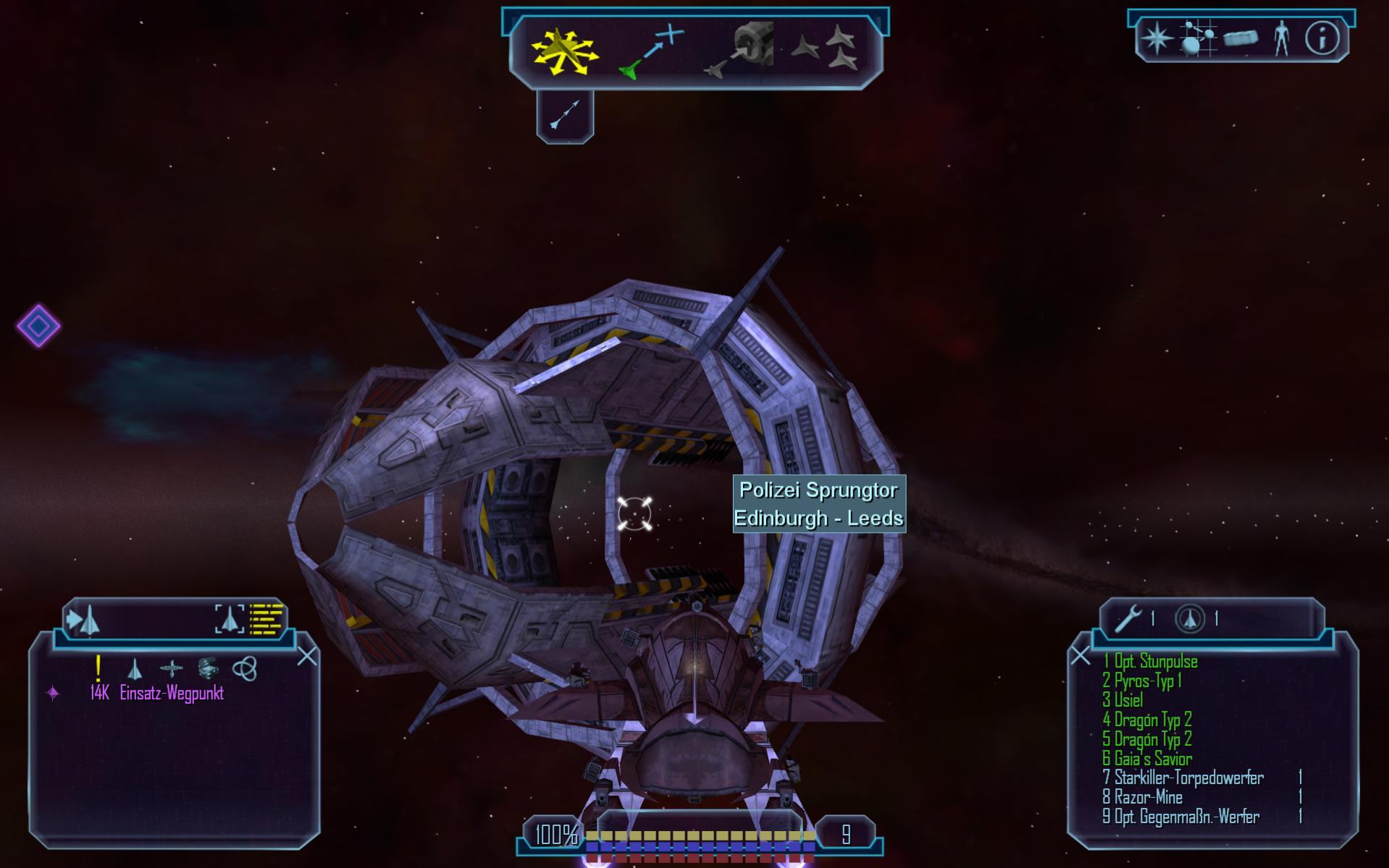

Hier mal Vollbild im All. http://www7.pic-upload.de/29.01.14/rst8kq7dqbc4.png
Und hier ein Shot mit Max.Quali via nVidia Systemsteuerung und 8xCSAA. Jedenfalls haben die Charaktere keine Ecken mehr an den Gesichtern. http://www7.pic-upload.de/29.01.14/qxtx76nm6ygb.jpg
PS. Die Bilder bei PicLoad geben das wieder, wie ich's auf dem Bildschirm hab, wegen dem Hud. Die im Forum irgendwie nicht.

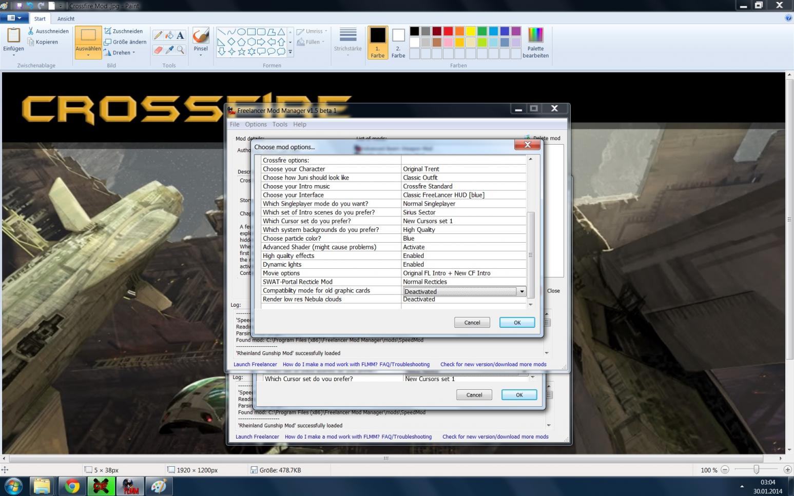

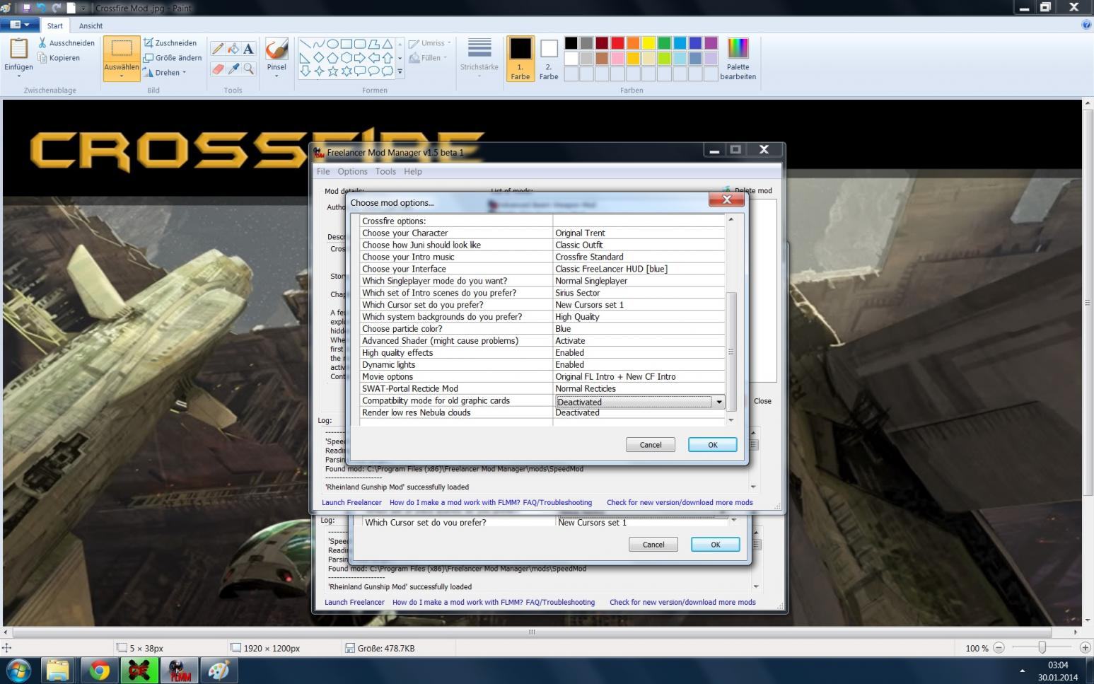

Hab gerade den Crossfire Mod installiert
Man kann also selber wählen ... Auch den Cursor
Hier ist alles beschrieben. Wie im Mod Manager selbst, wenn man Crossfire aktiviert. Crossfire 1.9 - Activation - Crossfire General Discussions - SWAT Portal
Das Wichtigste ist aber, es braucht eine Originale Freelancer Installation, ... (deshalb sichert man ja auch alles Files, bevor man daran was ändert, um sie später wiederherstellen zu können)
Und man muss unbedingt alle alten Savegames löschen... !!! natürlich sichern/verschieben.

Ein guter Tipp von ist, von Anfang an die Maps richtig zu nutzen. (Die angezeigten Bilder sind nur Beispiele, es gibt noch mehr nützliche Darstellungsmöglichkeiten.
Am Ende der benutzten Routen von Freund oder Feind sind meistens Basen oder Sprunglöcher und auf den Routen oder mindestens im scanbaren Bereich Wracks zu finden.

Auch hilfreich, wegen dem sich möglicherweise veränderenden HudShift, z.Bsp. wenn man mal auf den Desktop zurückgeht, ist es, bei Ankunft auf einer Basis oder Schiff, immer ein AnkunftsSavegame zu machen. Und zwar auf dem "Ready to leave" Platz.
Denn wenn ihr vom Desktop ins Spiel zurückkommt, kann's dann so aussehen.
Immer bei Ankunft Spiele auf dem Ready to go Feld sichern unter Anabe Standort - Ankunft.jpg
Desweiteren mache ich z.BSp. immer einen manuellen Speicherstand bei Ankunft, (also ohne jegliche Veränderungen oder Reparaturen am Schiff, auch ohne Business), und nochmals einen Speicherstand vor dem Abflug.
So habe ich alle Möglichkeiten.
Ich kann das Savegame ab spätestem Zeitpunkt laden, lasse mir aber auch noch Handlungsspielraum, was Ausrüstungen und Entscheidungen auf der Basis angehen.
Bei der Anzeige, wie auf dem Bild, geht man dann ja ins All, lädt wieder das Savegame und der Hud ist wieder am richtigen Platz.
