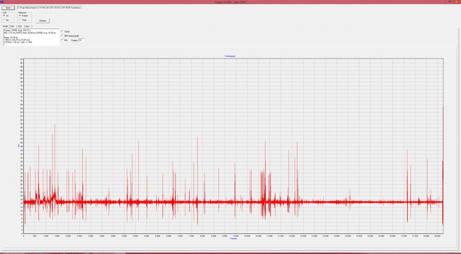

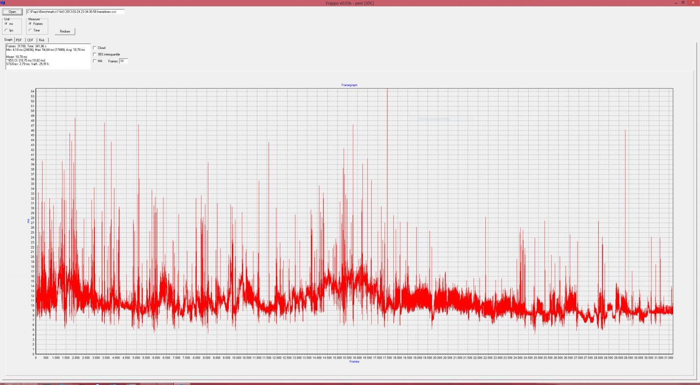

Hier die ersten Werte.
Wie zu sehen ist, sind die Ausreißer bei Nvidia deutlich höher, wenn die Bildinhalte schneller wechseln.

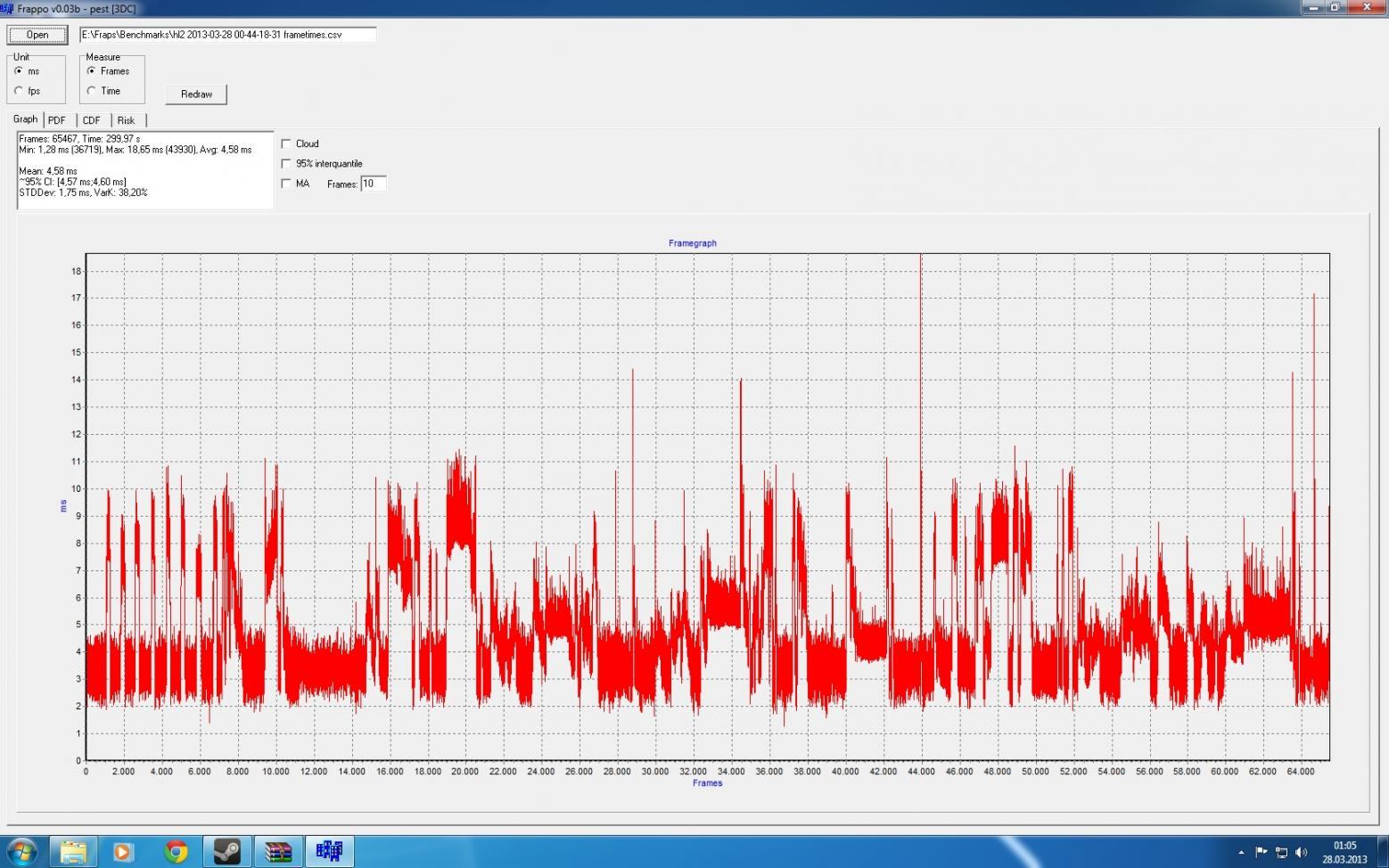

Triple Crossfire BF3 Railroad Map mal bischen rum gelaufen.
2560*1440 Alles Ultra 4* MSAA+FXAA INJ.Framelimit bei 100.
Hier ohne FPS Limiter
ist sehr ordentliche Wert Thunderburne damit kannst du dich sehen lassen. Besser wie meine Test, drei GPU´s sehen besser aus wie mit zwei.

Kann mir jmd. bitte den Graphen aus Post 64 erklären? Wäre nett, wenn ihr die Graphen etwas kommentieren könntet.
An den Graphen kann man ablesen, wie viele Millisekunden zwischen den einzelnen Frames liegen.
Eine Sekunde hat 1000 Millisekunden. Bei 60,00 fps liegen idealerweise 16,67 ms zwischen den einzelnen Frames.
1000 ms / 60,00 fps = 16,67 ms pro frame
120 fps -> 8,33 ms
100 fps -> 10 ms
60 fps -> 16,67 ms
30 fps -> 33,33 ms
24 fps -> 41,67 ms
Das ist aber nur der Idealfall, in der Praxis gibt es da immer kleinere Schwankungen. Da kann es sein, dass bei 60 fps zwischen den Frames mal 10 ms oder mal 20 ms vergehen, gemittelt kommt man dann auf 16,67 ms.
Manchmal sind Schwankungen und Ausschläge stärker ausgeprägt - hier kann dann Mikroruckeln sichtbar werden, aber auch erst, wenn die Frametimes eine gewisse Grenze überschreiten.
Beim Beispiel aus Beitrag #64 sieht man bei eingeschalteten Framelimiter eine sehr schwankungsarme Kurve mit wenigen Ausschlägen.
Passend zu den eingestellten 100 fps bewegen sich die Frametimes um 10 ms. Die paar Ausschläge nach oben sind irrelevant.
Ohne Framelimiter werden die "zu schnell" berechneten Frames nicht zurückgehalten. Insgesamt sind die fps höher, es sind stärkere Schwankungen erkennbar, doch es bewegt sich noch längst nicht in einen Bereich, wo es mikroruckeln würde.

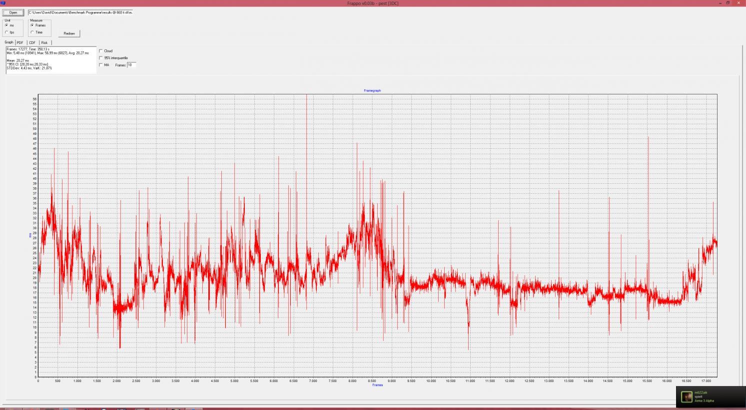

Anbei meine Ergebnisse.
1. ohne FPS limit
2. Vsync on
Beides mal Operation Swordfish. Ab dem Punkt wo der Kampf auf dem Platz stattfindet bis zum Ausschalten des Snipers im Hotel.
Drittes Bild:
Einzelne GTX 660 Ti ohne VSYNC:

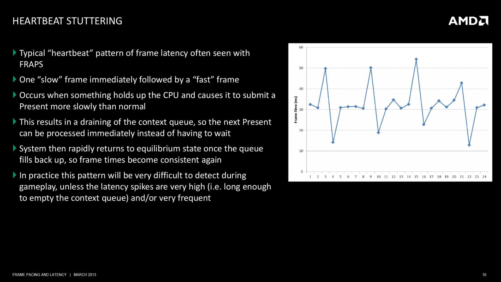

Na ja, die Sache ist ja die, dass, nachdem Fraps seine Messung gelogt hat, noch eine ganze Menge passieren kann. Bei Fraps siehst Du zum Beispiel häufig kurz nach einer besonders langen "Frametime" eine besonders kurze.
Hier müsste man also laut Fraps ein Stottern befürchen. In Wahrheit sind schon genug Informationen vorhanden, um am nächsten Frame zu arbeiten, die Ausgabe erfolgt flüssig.
In a heartbeat situation the next Present gets delayed coming out of the application for whatever reason, which results in the rendering pipeline feeding from the context queue for a bit while nothing new comes in. Eventually the block is cleared and the application submits the next Present, at which point FRAPS records the Present as having come relatively later. Furthermore, since the context queue has been at least partially drained, there’s still room for one more frame, so rather than idling for a bit the application immediately gets to work on the next frame. As a result the next Present hits the context queue sooner than average, resulting in the early frame as picked up by FRAPS.
In this scenario, at the end of the rendering pipeline every frame could be displayed at an even pace despite the unevenness at the input, but FRAPS would never know.

sontin schrieb:
Das ist AMD's PR Erklärung. Die sollte man mit vorsicht genießen.
Wenn Fraps solche "Heartbeat" Graphen malt, ist das Kind schon in den Brunnen gefallen.

Ich finde fraps allerdings schon recht gut und würde hier sontin ausnahmsweise in schutz nehmen weil! Wenn fraps sauber ist fühlt es sich auch perfekt an
Dann hast Du wohl nicht verstanden, was sontin gesagt hat, und warum diese Aussage schlicht und ergreifend falsch ist.
1. Fraps ist nicht geeignet, um Frameintervalle zu messen. Gründe hierfür finden sich im Artikel.
2. Das ist keine AMD-PR-Aussage. Nvidia und die unabhängigen Tester sind der gleichen Meinung.
Wir können gerne darüber diskutieren, wie sinnvoll derartige Messungen mit Fraps sind, ab wann Frameintervalle als Ruckler wahrgenommen werden, wie wir in Zukunft messen sollten, etc.
Gelaber ohne Hand und Fuß ist hier unerwünscht. Aussagen sollte man schon belegen können, anstatt sich einfach etwas auszudenken, damit das Fanboy-Weltbild nicht gestört wird.
