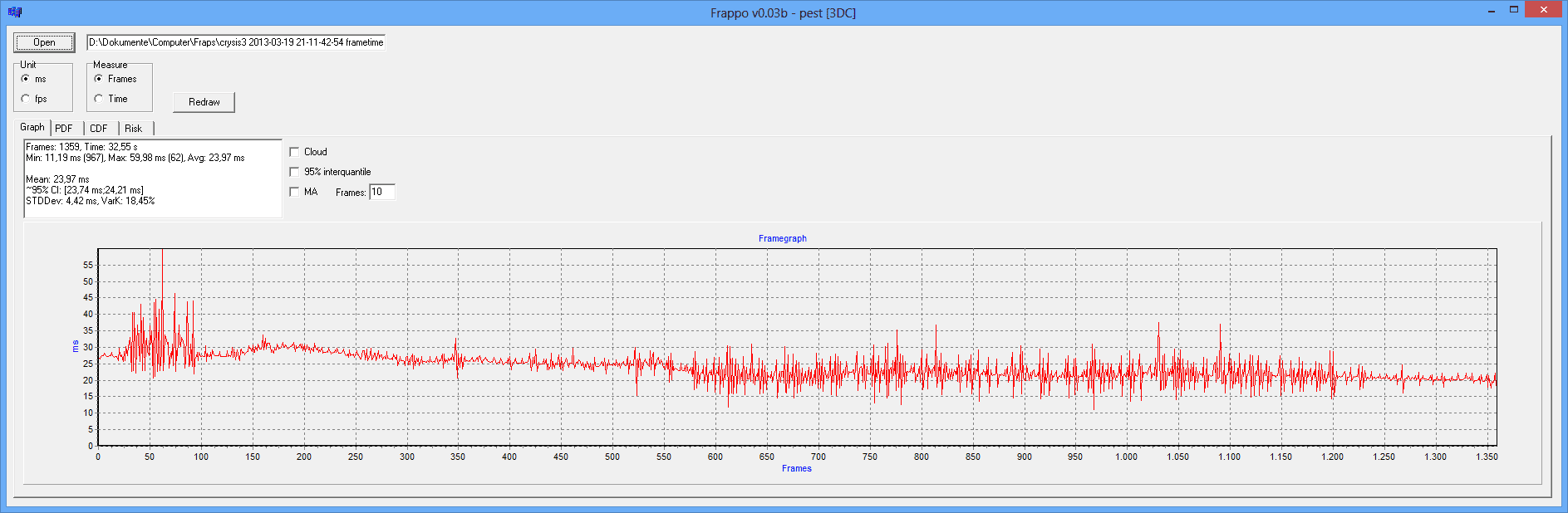

Update mit Werten aus Crysis 1:
Zu sehen sind die Frametimes ein paar Meter weiter bei einem Sprint runter zur See kurz nach dem Sonnenaufgang.
Die Werte sind bei AMD und Nvidia was geradeauslaufen betrifft wieder vergleichbar, es könnten hier natürlich auch andere Faktoren die Frameausgabe etwas beeinflussen wie Festplatte Prozessor oder halt I/O, deswegen vielleicht die kleineren Ausreißer die sich ähneln.
Übrigens wird das System immer mit dem frisch installierten Treiber getestet, beide Treiber sind nicht zur gleichen Zeit installiert, das könnte zu Problemen führen.
Beim Seitwärtslaufen zeigen sich hier nur minimal die ungleichmäßigeren Frametimes der GTX 670 bis 170.
Die Messung der GTX 670 läuft hier länger.
Ich habe die HD 7970 etwas heruntergetaktet um auf die gleichen FPS der Nvidiakarte zu kommen um das ganze fairer zu machen.

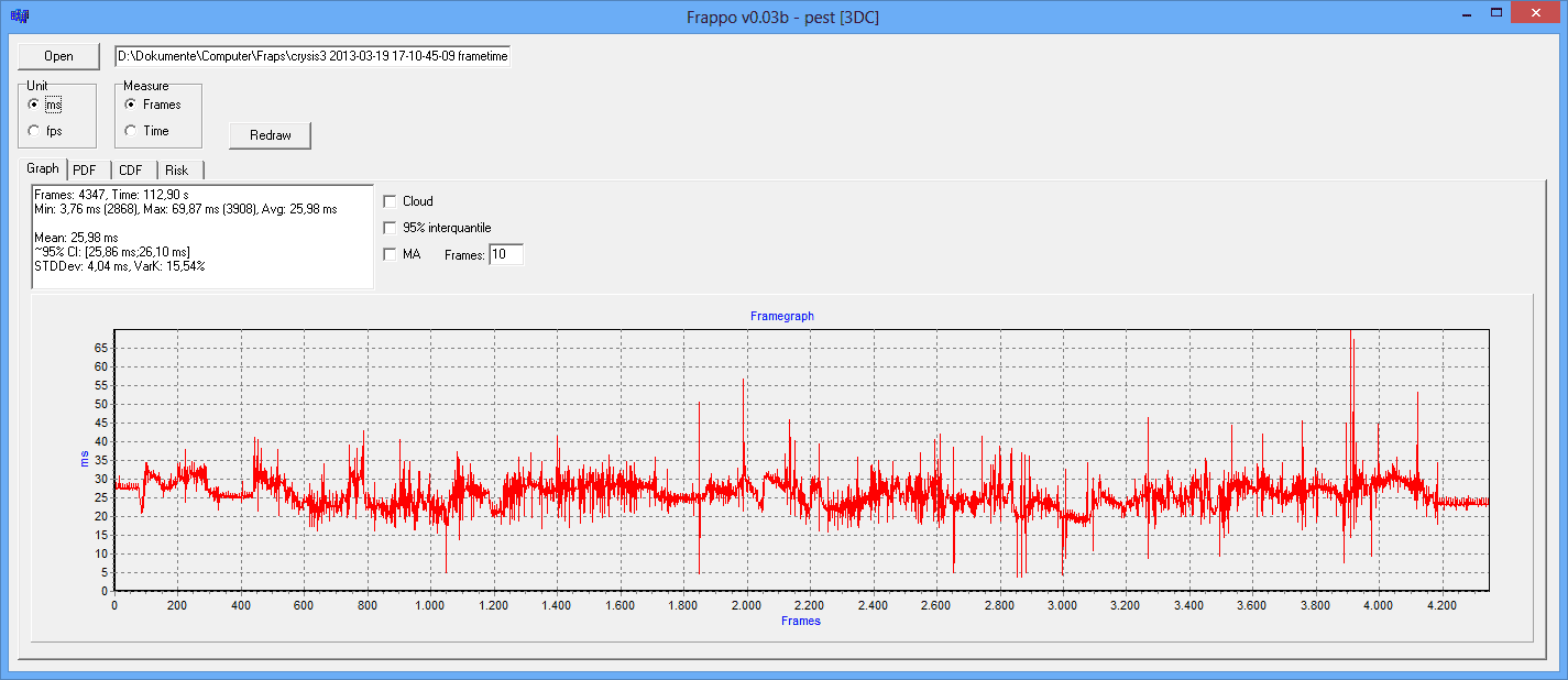

Ich habe die Frametimes bei Crysis 3 gemessen mit folgendem System:
ASRock Extreme3 Gen3
i5 2500K @ 4,5 GHz
2x 4 GB DDR3, 1600 MHz 8-8-8-21-1T
Sapphire HD 7870 XT @ 1200 / 1500
Windows 8 Pro x64
Catalyst 13.3b2
System und Crysis 3 auf Crucial m4 128 GB installiert
Gemessen habe ich etwas über 110 Sekunden lang ab der Stelle, an der auch PCGH testet, mit dem Unterschied, dass ich auch seit- und rückwärts gelaufen, gerannt und in allen Richtungen herumgesprungen bin. Dazu habe ich beide Hirsche mit Pfeil und Bogen erlegt, Cloak, Panzerung und Nanovision aktiviert und zum Ende, wo die größten Ausschläge zu sehen sind, ein paar Granaten in das Minenfeld geworfen.

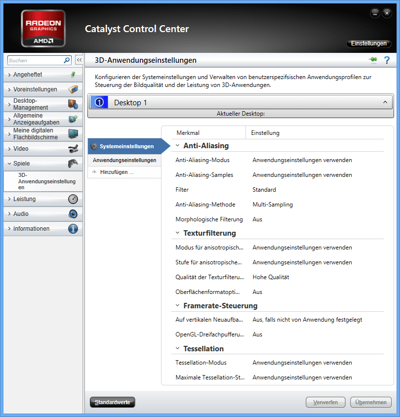

Einstellungen im Catalyst:
Einstellungen im Spiel:

Hier das Ergebnis:
Frames: 4347 - Time: 112922ms - Avg: 38.496 - Min: 31 - Max: 52

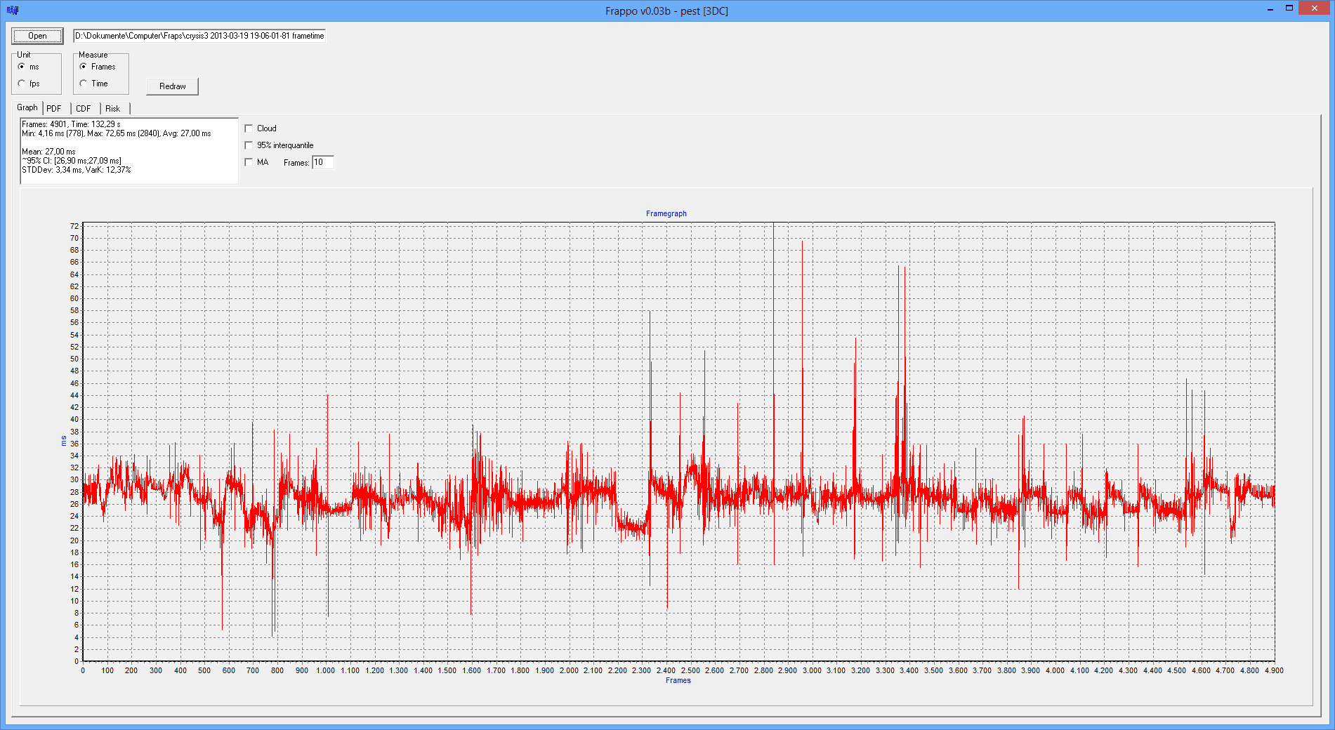

Ich habe noch einmal ohne "Tesselation-Cheat" nachgemessen:
Szene wie bei PCGH, etwas über 130 Sekunden
vor-, rück-, seitwärts gelaufen, gerannt und gesprungen
Cloak, Panzerung und Nanovision genutzt
Shotgun, MG, Bogen mit allen vier Pfeilarten, Granaten genutzt
Minenfeld in die Luft gejagt
alles übrige siehe Beitrag #36

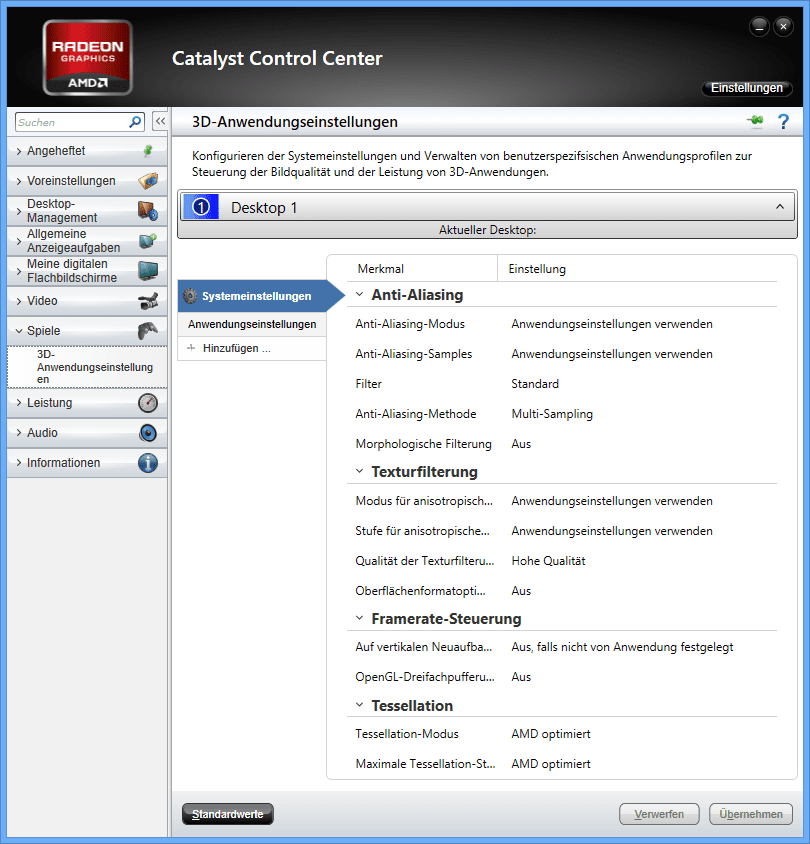

Treibereinstellungen:
Ergebnis:
Frames: 4901 - Time: 132328ms - Avg: 37.037 - Min: 30 - Max: 46
Genau das meinen ich, das ist kein CF only Problem ich hab es mit meinem GTX580 SLI auch reproduzieren können.

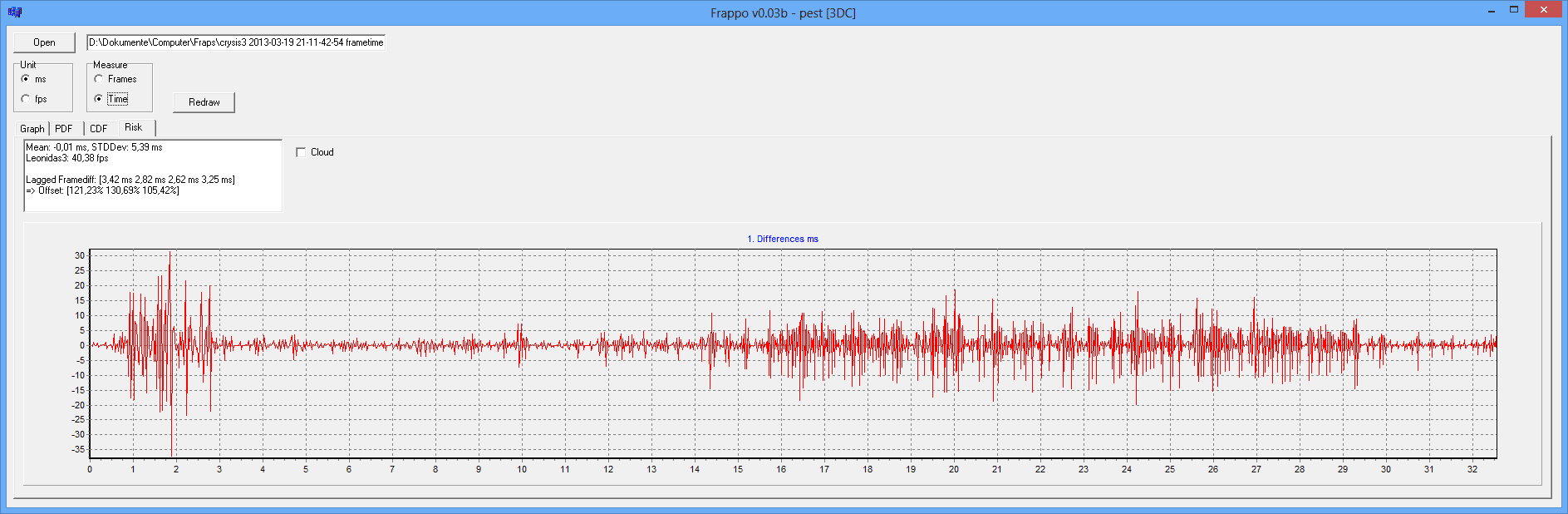

Vorwärts:
Frames: 1359 - Time: 32578ms - Avg: 41.715 - Min: 31 - Max: 50

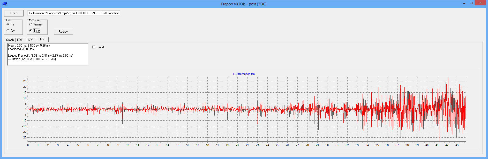

Seitwärts:
Frames: 1678 - Time: 43922ms - Avg: 38.204 - Min: 31 - Max: 46
Beim Seitwärtsgehen bin ich zum Schluss irgendwo hängengeblieben...
Also ich würd mal sagen, dass das relativ OK aussieht. Ein wirkliches Problem wie in Hitman scheint es nicht zu sein.

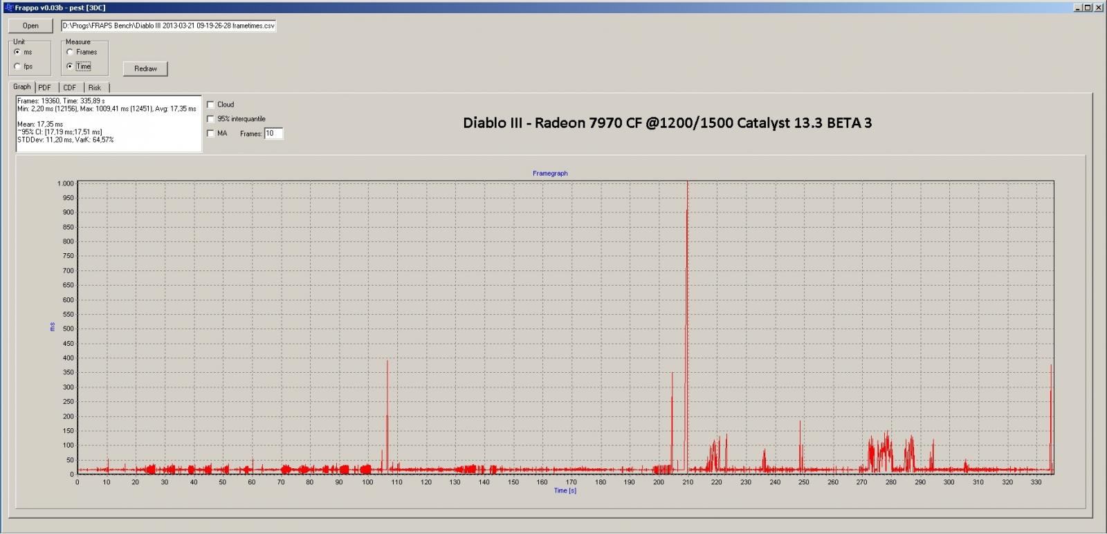

Hiho,
ich klinke mich mal ein, da mich dieser Thread an meine Diablo 3 Ruckler erinnert hat. Es gibt in Diablo 3 ein paar Passagen im Spiel wo es extrem ruckelt, wie ne Diashow. Z.B. in Akt 3, Wegpunkt Rakkisübergang und dann nach unten laufen.
Habe nun mal via MSI Afterburner die Frametimes im OSD anzeigen lassen und dabei ist mir aufgefallen das immer bei den Rucklern die Frametimes hochspringen bis in den 3stelligen Bereich. Habe es nicht aufgezeichnet, daher kenne ich grad die genauen Werte nicht.
Es scheint auch kein CF Problem zu sein, da es auf nur einer GPU auch ruckelt.
Ich zocke auf i7 990x 4,6GHz HT off, 7970 CF @1200/1500, Auflösung 2560*1600 alles auf Max. Treiber alles auf default, also auch kein SSAA.
Vlt hat ja jemand die Gelegenheit das gegen zu testen. Ich kann auch gerne selbst diese Diagramme erzeugen, bin nur grad nicht zu Hause. Außerdem wäre es ja auch interessant zu wissen, ob nur ich diese Probleme habe.
Grüße

So, ich habe mal in Diablo 3 die Werte aufgezeichnet.
Achtet mal speziell auf die Werte bei Sekunde 220 und zwischen den Sekunden 270 - 300. Da ruckelt es ganz extrem. Und fragt mich nicht was bei 210 los war. :d
Generell läuft das Game, aber es gibt Ecken wo es unspielbar ist.
Hab schon diverse Dinge ausprobiert um es zu beheben, sogar CPU Kerne abschalten. Nichts hilft.
Weiß nicht ob hier noch jemand Diablo 3 hat. Aber ich bin ja geneigt zu sagen, dass es am Game liegt.
