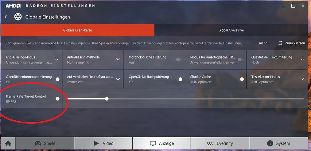

Der neue Crimso-Treiber von AMD hat die Funktion: Frame-Limiter schon drin. Da braucht man nicht großartig zu suchen oder Afterburner/Rivertuner zu installieren. ;)

Ich bin zumindest um die Erkenntnis reicher, dass der neue AMD Treiber jetzt auch einen Frame Limiter hat;)
Dynamic Frame Rate Control, wie es AMD schimft, gibts aber nicht erst seit den Crimson Treiber👎 ;)
Wenn ich das richtig sehe, seit 07/2015 in den alten Catalyst Versionen enthalten. 15.7 oder was das dann sein müsste... Nur als Ergänzung.

Wollte auch grad nen Thread zum Thema FRT bei AMD aufmachen.
Kann es sein, dass das nur unter 3D funktioniert? Im Titelbild gehen die FPS scheinbar stark darüber und der Lüfter dreht auf (aktuell z.B. bei Victor Vran). Hab 60fps eingestellt, 60Hz Monitor.
