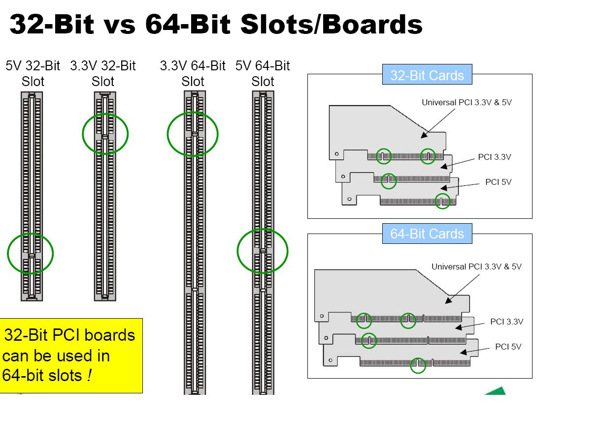

PCI-X erlaubt einzig eine Spannung von 3,3V.
PCI 64 bit erlaubt 5V und 3,3V.
Es gibt PCI-X Karten die können 3,3V und 5V, so dass man sie flexibel einsetzten kann.
Desweiteren ist der Bustakt bei PCI64bit auf 66MHz begrenzt. Dieser Umstand wurde mit PCI-X auf 133MHz erhöht um so noch mehr Bandbreite zu liefern.
http://filedb.experts-exchange.com/incoming/2008/04_w16/19025/PCI-PCIX.jpg
Hier ist das mal optisch erklärt.
3,3V PCI 64bit Slots lassen sich optisch nicht von PCI-X slots unterscheiden.
Viele PCI-X Karten laufen aber auch in 64bit Slots, wenn die Spannung passt.
