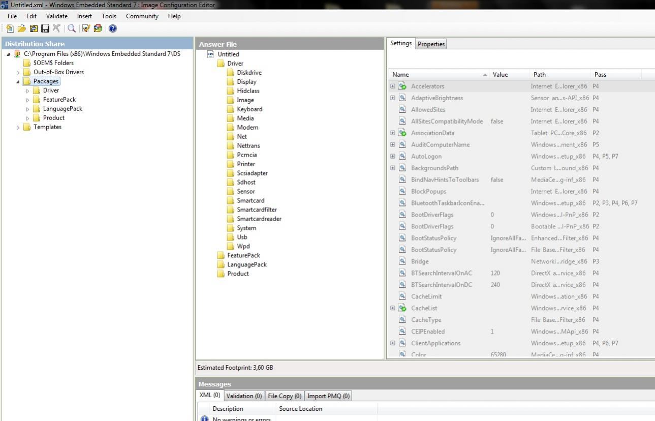

Ja wir sollten bis am nächsten Freitag, dass Image haben. Aber leider kennen wir uns mit dem Image Configuration Editor noch nicht sehr gut aus. Ich habe mal hier ein weing reingeshaut Image Configuration Editor. Doch leider komme ich schon bei From the ICE menu, select File | Import | ImportPMQ… to begin the PMQ import process. nicht weiter, da bei uns dieser Punkt nicht auswählbar ist. Hat jemand sonst eine gute Dokumentaion zu diesem Thema? Oder gibt es irgendwelche Vorlagen, mit welchen man arbeiten könnte?

Dokumentation gibts leider recht wenig. Nur MSDN und die Blogs der Microsoft-Mitarbeiter. Sowas lernt man normalerweise auf Schulungen oder von jemanden, der es schon kann.
Das der Import "grau" ist, liegt daran das du keinen Distribution Share hast (links) und/oder kein Answer File geladen hast (rechts).
Wenn beides angelegt und geladen ist, sollte es so aussehen:
MfG,
Michael
