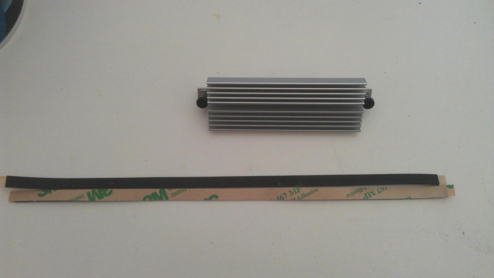

sind die schwarzen dinger wärmeleitpads für den vrm heatsink? ich bin mir da unsicher. in den tutorial videos haben die leute immer eine graues (und dünneres?) pad verwendet.
das schmale schwarze band war doch eher sowas wien dämpfer oder ?! gummi oder schaumstoff oder so -> ich habs net verwendet :d
und den vramkühler hab ich auch nicht verwendet, da ich die original backplate aufgelassen habe :d bei den amd-ati karten sollte der vram kühler aber passen - laut anleitung!
HW-Mann hat Recht die langen schwarzen Bänder ist als Dämpfung für die Lüfter gedacht. Ist KEIN Wärmeleitpad!!! Ist aber auch in der Anleitung dargestellt. Wenn du die nicht hast suche ich meine gerne mal raus, scanne sie ein und stell hier ein Bild rein.
ich hab die, aber nicht verwendet, da ich keinen grund sah :) hab noctuas drauf mit 5 volt laufen ... da vibriert nichts ... lautlos eben :)

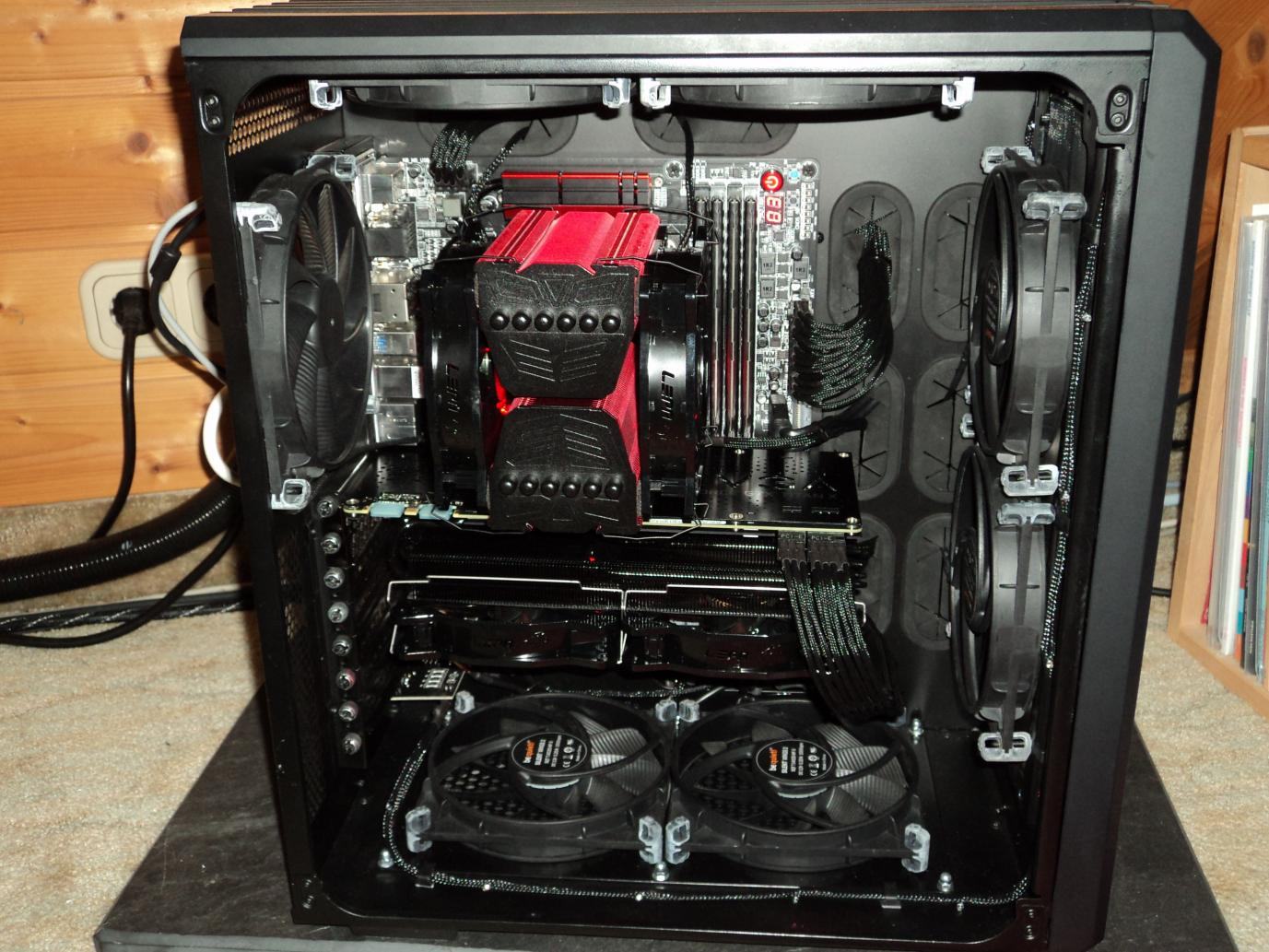

ich muss auch noch mal fragen, der Morpheus lässt mich ja auch noch immer nicht los. Der MK26 wird mir zu klobig :d Zuaml der dank neuem Board auch nicht mehr gescheit montiert werden kann. Soundkarte über die Gpu setzen, das geht auch nicht, da eh kein Slot zur Verfügung steht.
Ich hab jetzt noch 2 Slots (also die 2 Slots der Gpu zähl ich natürl. mit) zur Soundkarte frei, würde doch für den Morpheus reichen oder? Und wenn direkt darunter die Soundkarte sitzt, sollte die Kühlleistung dennoch mehr als ausreichend sein?
also morpheus + lüfter drauf sind bei mir 4 belegte slots! soviel sollte klar sein!
Ja mindestens 4 Slots und in den 5 auch nix breites; besser gar nix mehr nach unten und Gehäuse unten komplett auf wie bei HW-Mann.
Ich bin nicht so der Fotomensch aber hier: DSC01114.jpg
hm, dann kann ich das mitm Morpheus wohl eher vergessen.
so schauts aktuell bei mir aus.
jopp das kannste knicken
wobei die soundkarte eh müll ist -> raus damit :fresse2: und schon haste platz
nix da, die bleibt. Ich find die nicht müllig :p Bin mit der sehr zufrieden.
Könnte die ja auch in den untersten PciE Slot packen, aber dann hat meine Gpu keine x16ner Anbindung mehr. Naja, Sommer ist ja bald wieder vorbei :fresse2:
