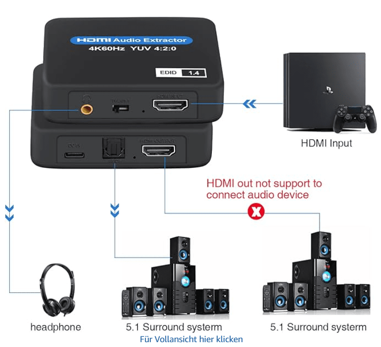

Die Eltern meiner Freundin haben einen recht neuen LG OLED Fernseher. Angeschlossen ist eine Bose Soundbar über HDMI ARC. Die Mutter nutzt ein Hörgerät, welches man an den optischen Ausgang vom TV anschließen muss, sodass sie dann den Ton vom Fernseher direkt auf ihre Ohren bekommt. Ich bekomme es nicht hin, dass der Sound sowohl über die Soundbar abgespielt wird, damit der Vater einen guten Klang hat, und die Mutter gleichzeitig ihr Hörgerät nutzen kann. Im Menü kann ich nur einstellen: Wiedergabe über HDMI = Soundbar, oder Wiedergabe über TV-Lautsprecher und optischer Anschluss.
Habt ihr eine Idee, was ich noch versuchen könnte? Oder ist das so gar nicht möglich? Wäre ein Splitter für das optische Kabel evtl. eine Idee?
Ich denke das wird nicht funktionieren da die Geräte und Protokolle immer so ausgelegt sind, dass maximal ein Gerät bespielt wird. Das wird ohne Zusatzhardware nicht funktionieren aber hat die Soundbar evtl. noch einen Ausgang den du bemühen könntest?
@meph!sto
Der geht nicht, weil das Audiosignal über ARC in die andere Richtung gesendet wird...
Und parallele Ausgabe geht auch net auf HDMI...
Danke für den Hinweis.
Mein verlinktes Gerät kann das nicht, die Idee sollte dennoch verständlich gewesen sein :fresse:
