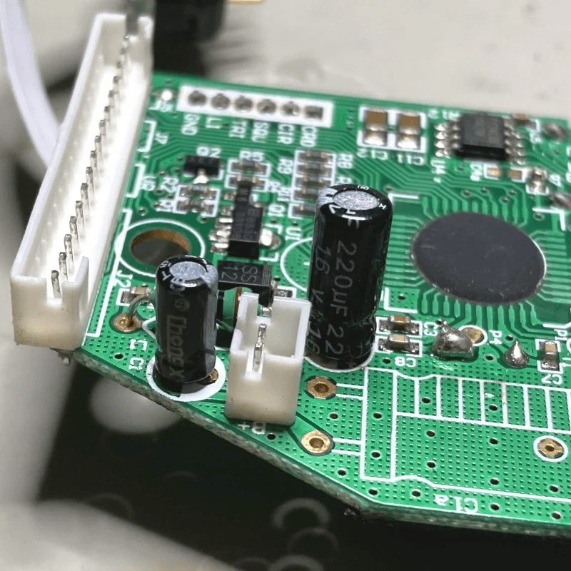

Hab hier eine PS3 Guitar Hero Les Paul Gitarre, die sich nichtmehr mit dem Funkempfänger verbindet.
Player 1 Led blinkt, danach blinken direkt wieder alle, als würde die Gitarre jedesmal beim Verbindungsaufbau neu starten.
Das ist wohl auch genau das Problem und liegt wohl meist an einem defektem Kondensator, wie hier:
Das ist wohl einmal 47uF@10V und einmal 220uF@10V. Der 220uF geht wohl desöfteren kaputt. Wenns dann schon auf ist, kann man gleich beide tauschen, wie empfohlen.
Wenn ich die tauschen will, muss ich noch auf was anderes achten, ausser das der neue Kondensator auch 47/220uF und 10V hat? Unterschiedliche Kondensatortypen oder sowas?
Weniger uF ist wahrscheinlich schlecht? Mehr V hätte ich jetzt mal vermutet wären nicht unbedingt "schädlich", aber sicher bin ich mir da auch nicht. :d
47uF@25V und 150uF@35V hätte ich sogar rumliegen.
Was soll da bei Elektronik schon schief gehen :fresse2:
Da das Ding nur mit 2xAA, also 3V, versorgt wird, mach ich mir übers "schief gehen" weniger sorgen, wäre aber halt ärgerlich, wenn ich da jetzt einen anderen Kondensator reinlöte und dann feststelle, es funktioniert trotzdem nicht, weils halt einfach ein unpassender war. :d
Also der 220er hat zumindest laut Bild 16V und nicht 10V :hust:
Das Bild ist nicht von mir, das ist nur ein Random-Google-Bild was in einem der tausend Beiträge zu dem Kondensatorentausch gepostet wurde. ;)
Ich würde aber erst einmal schauen, ob der Fehler nicht woanderst liegt. An irgend einem Kabel oder so.
Kann ich erst, wenn ich das Ding aufgeschraubt habe. Und das mach ich erst, wenn der Eigentümer zustimmt oder dabei ist, weil ist nicht meine Gitarre. Da das aber ein recht häufiges Problem zu sein scheint, hätte ich mir halt schonmal passende Kondensatoren besorgt. Kostet ja nicht die Welt und wenns das Teil dann schon offen ist hat man passende Kondensatoren gleich zur Hand.
