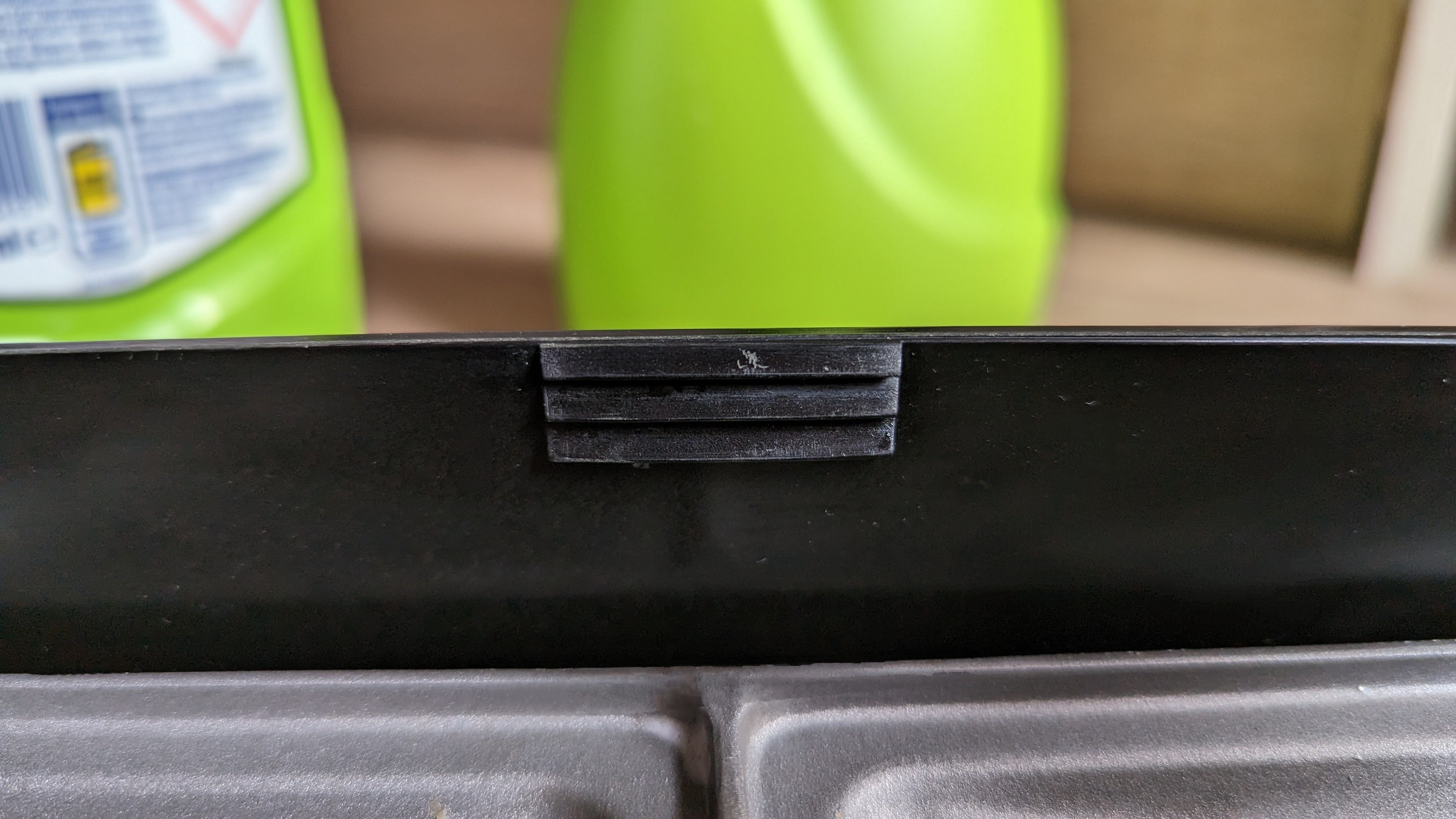

Kann auf den Bildern nicht wirklich erkennen, wie der Verschluss funktionert. Ist das die schwarze Leiste über die komplette Breite des Griffs? Das sähe dann ja zumindest schonmal wesentlich massiver aus. Aber wie verriegelt die?
Ich dachte bis gerade eben auch das sei so, habs mal rausgekramt. Bei der schwarzen Leiste sind drei ~3cm lange "Erhöhungen" und die können nacheinander einrasten (also nicht gleichzeitig), ich häng gleich n Foto an :) Ich denke aber das wird dir vll. auch nicht "stabil" genug sein
Das auf dem Foto ist sogesehen der Deckel den man auf-/zuklappt. Ich hoff man verstehts :)
Was ich mit stabil meine sind nicht die 3 Nasen, sondern die ganze schwarze "Lippe". Beim Krups ist das ganze Teil rausgebrochen.
Und diese ganze schwarze Lippe ist fest? Das verbiegt sich also damit die 3 Nasen einrasten können? Oder ist das ganze Teil wie beim Krups beweglich und rastet per Feder ein?

Ich tippe da sind Federn dahinter, zumindest fühlt sichs so an xD Hab jetzt sogar n Video gefunden zu dem Ding:
Ahja, sieht man im Video kurz. Er sagt ja auch, das Verschluss oftmals eine Schachstelle ist. :d
Sieht jedenfalls, trotz vom Grundprinzip her gleichem Mechanismus, deutlich stabiler aus als beim Krups. Glaub den werde ich mal testen. :)
Am liebsten hätte ich eine Hebelkonstruktion, wo man die Verriegelung spannungslos einrastet und dann über einen Hebel erst zudrückt. Wäre einfacher einzurasten, stabiler und das Zudrücken ginge wesentlich leichter. Aber ich glaube sowas gibts nicht. :d

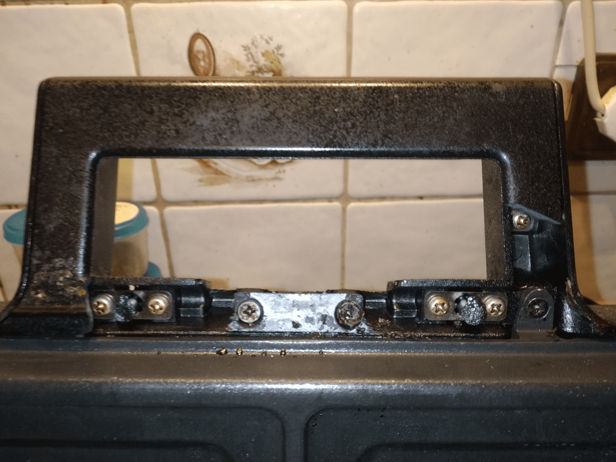

Hab mir den Krups-Sandwichmaker heute bei Licht nochmal genauer angeguckt. Es ist gar nicht der Clip gebrochen. Die Unterschale am Griff ist gebrochen und deswegen konnte der Clip einfach rausfallen.
Wie ich ja schon erwähnte: Ist schon mein zweites Modell. Beim ersten ist der Griff komplett abgebrochen, wurde aber auf Garantie ersetzt. Jetzt ist also im Endeffekt wieder die gleiche Stelle gebrochen, nur halt nicht ganz durch.
Ich kann Besitzern dieses Toasters nur empfehlen: Nehmt einen Topflappen und drückt beim Zumachen oben auf den Deckel. Drückt nicht am Griff, das Teil ist einfach nicht stabil und bricht irgendwann.

Der "Verschlusshaken" ist nicht kaputt.
Die Griffabdeckung ist gebrochen, deswegen hält der Verschlusshaken nicht mehr sondern fällt halt einfach raus.
Die Schrauben um die schwarzen Böppel an den beiden Seiten halten nur Metallplätchen in die die Kunststoffabdeckung eingesteckt ist. So eine richtig billige, einmal zusammenbauen, nie wieder reparierbar-Konstruktion ist das.
Heisst aber mit anderen Worten, wenn ich mir da einen Metallstreifen reinschraube, so das der Verschlusshaken wieder hält, wäre das Teil repariert.
