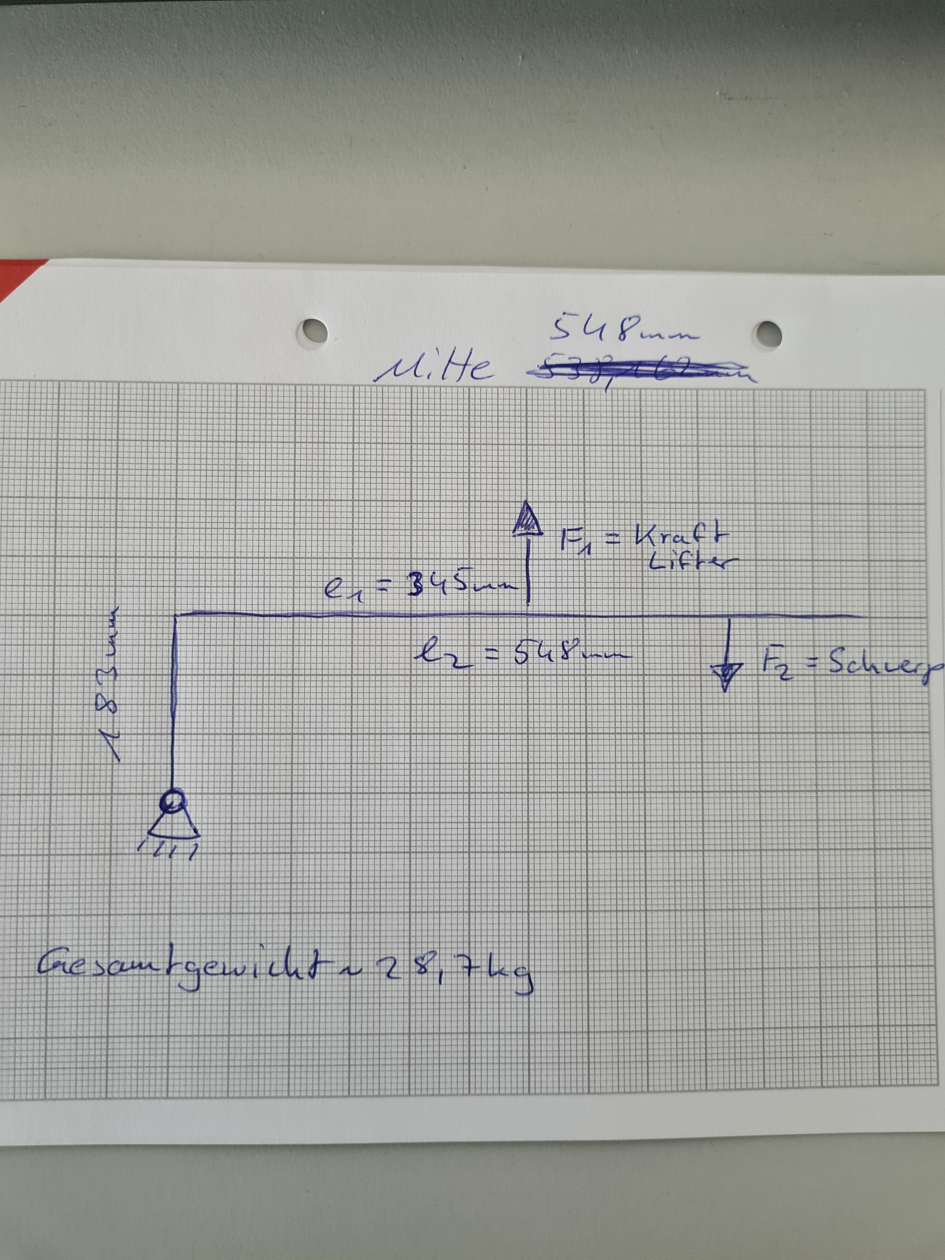

in der Theorie weiß ich wie man ein Drfehmoment Berechnet...nur in der freien Wildbahn tue ich mir da etwas schwer...ich lade gleich mal ein Pic hoch mit den Werten.
Edit:
Es geht um eine Klappe mit dem Gesamtgewicht 28,7kg, den Schwerpunkt haben wir jetzt einfach mal in die Mitte Gesetzt weil den jetzt da auszuklabustern zu kompliziert ist. Ich soll diese Klappe am eingezeichneten Drehpunkt mittels Lifter öffnen....nun muss ich wissen, wie viel Newton der Lifter an Kraft benötigt.
Mein Problem ist jetzt...darf ich für F2 einfach das Gesamtgewicht einsetzen? Wie wirkt sich der um 183mm Versetzte Drehpunkt auf die Drehkraft aus oder kann ich die in der Berechnung raus lassen? dann wäre die formel ja einfach L1 x F1 = L2 x F2
eigentlich wirkt die gegenkraft F1 ja auch noch im Winkel, der Lifter drückt ja nicht Senkrecht auf die Klappe...der Pfeil F1 zeigt ja gerade quasi in richtung 12 Uhr nach oben...diese Kraft wirkt aber eigentlich eher richtung 10 Uhr (20 Grad)

Wenn der Lifter in der Mitte der Klappe ansetzt dann sind die Kräfte in Summe null. Das Auflager links dient dann nur noch als Drehgelenk.
Wenn der Mittelpunkt also der Punkt ist wo der Lifter anpackt, dann kannst du das Gewicht der Klappe mit einer Sicherheit von 1,2 nehmen und solltest mit 35 kg auskommen, bzw. rund 350 N
Mechanik ist schon mehr als ne Weile her bei mir...
eben nicht...die Lifter-Gegenkraft ist F1 und der Schwepunkt F2...wir haben 2 Hebel
Ok ging davon aus, der Lifter ist in der Mitte montiert und der Schwerpunkt liegt eben in der Mitte. Ohne Drehgelenk wäre es insofern ausbalanciert.
Wenn der Lifter nicht senkrecht ansetzt sondern schräg wäre der Winkel interessant, dann kann man die Kräfte berechnen (Fachwerk).
so ich hab jetzt die Lifterkraft Senkrecht mit F1=447,10N Berechnet. Ich hab die Senkrechte Kraft mit Sinus alpha berechnet und komm aber auf eine geringere Kraft ...kann das sein? Müsste die Kraft im Winkel nicht höher sein als Senkrecht?
so ich hab jetzt noch bissel mit den Winkelfunktionen rumgespielt und komm auf eine letztendliche kraft von 475,79N
Die 447 hatte ich auch, mit Sicherheit 1,2 war ich bei rund 55. Im Winkel ist die Kraft geringer, weil nur F in der Richtung berechnet wird. F zeigt nach unten, im 90 Grad Winkel wäre F=0 also muss es bei mehr als 1 Grad geringer werden.
