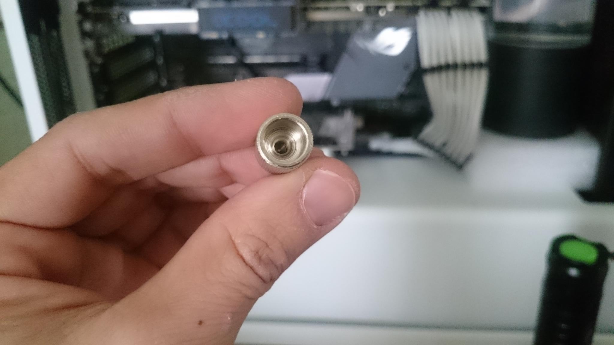

Mal ne Frage. Sind bei den Befestigungsschrauben vom Ek eigentlich Gummischeiben drinne? Ich meine nicht die vom Sockel. Hab mal ein Bild gemacht. :stupid:
Mfg
Da diese Hutmutter gemäß Anleitung Seite 9 die Federn halten sollen wäre ein Gummiring beim festdrehen hinderlich / ohnehin danach defekt.

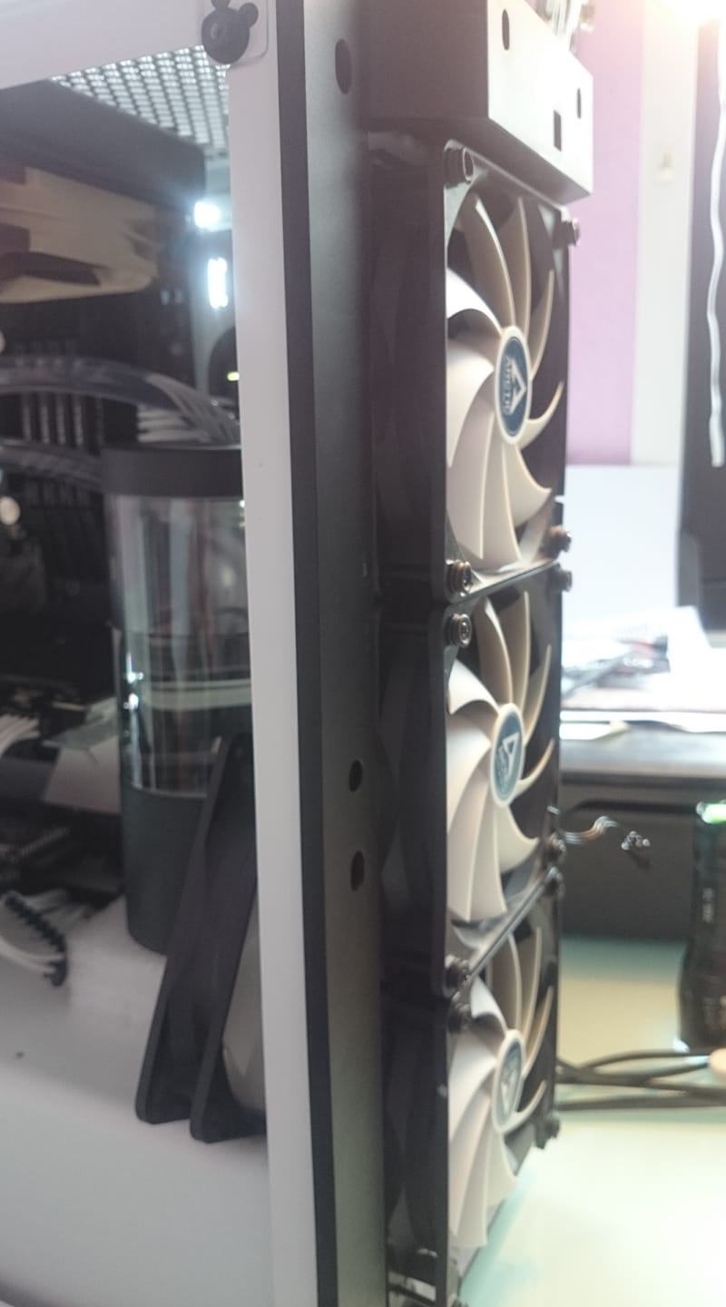

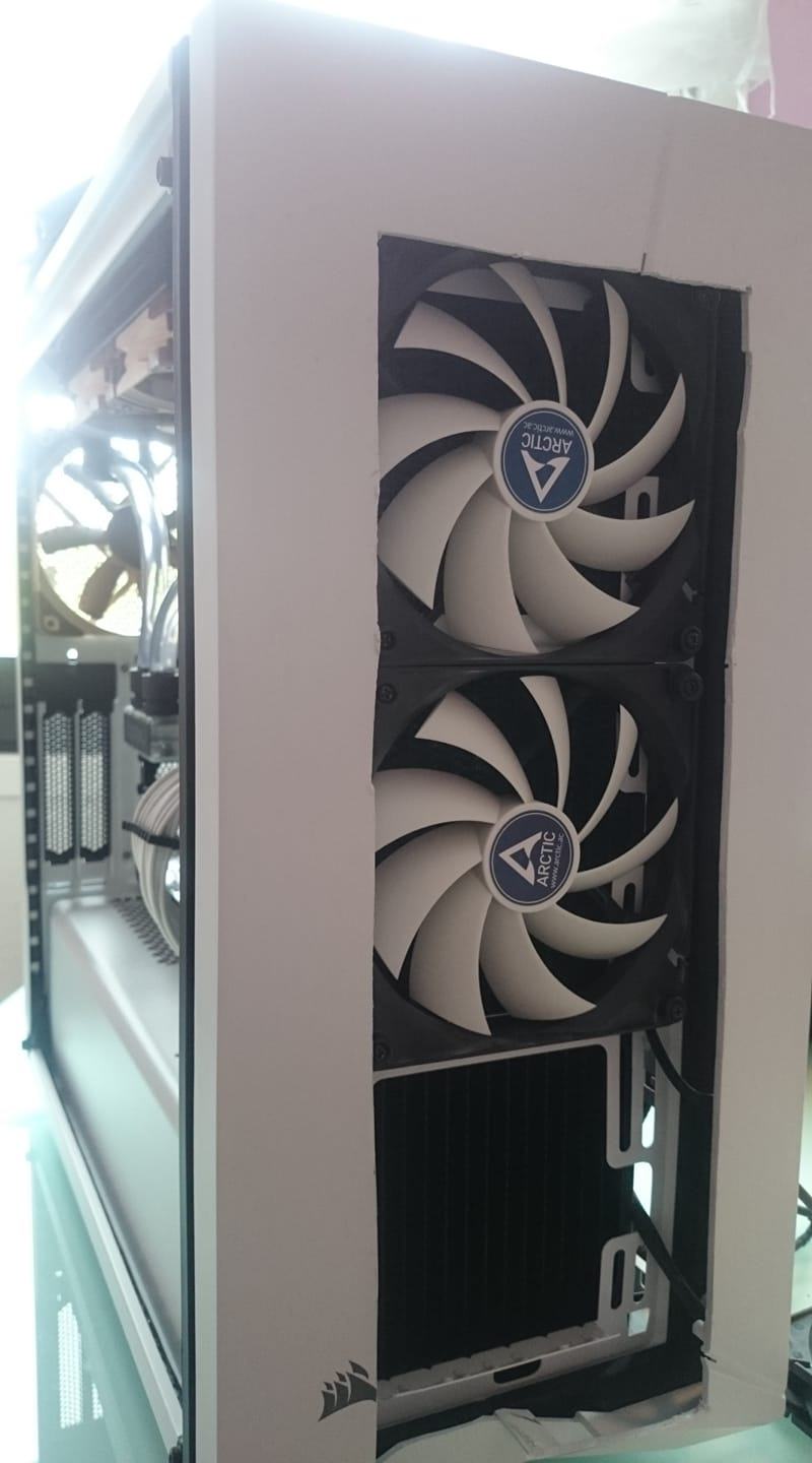

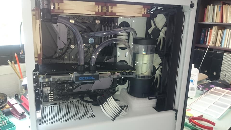

Sodele!
Ich denke es lag am geringen /schlechten Airflow und Anzahl der Lüfter an den Radis. Jetzt drücken 5 Arctic von der 360er rein
(heute Umbau da Gehäuse zu klein war vorher^^). 2 Noctua oben rausblasend, Radi ist am Gehäuse direkt. Der hintere Noctua drückt raus.
Gleich mal locker 10 Grad runter. Cpu hab ich bei knapp 60 unter Prime gesehen und Gpu eiert bei 45-55 Grad rum allerdings bei sehr niedrigen
RPM der Lüfter. Schneller hab ich noch nicht getestet. An die Front kommt noch ne Blende/Staubgitter das bleibt nicht so ;)

Hammers wieder... gut Air Flow muss halt sein.
Seh ich das richtig, das der 360er jetzt im Push Pull läuft? Könntest ja noch schaun was nur mit Lüftern vorn reinblasend geht. Saugend sind einige Lüfter nicht gut.
Dann kannst Dir ja noch überlegen, ob de die Lüfter über die Wassertemp steuern lassen magst, oder dir nen Schalter baust für hohe / niedrige Spannung und damit Drehzahl.
(Falls die nicht Grad PWM gesteuert sind)
Und könntest damit im Idle leise sein und bei Last lauter werden.

jup siehst du richtig 5 pusten rein vorne. Die 5 Arctic sind PWM gesteuert und hängen zusammen. Ich probiere die Tage nochmal oben rein blasend..
mfg moreno111
Teste halt wie es am besten funzt.
Wichtig ist halt, das Du keinen Wärmestau bekommst und die Radiatoren ordentlich durchlüftet werden.
Gesendet von meinem SM-A520F mit Tapatalk

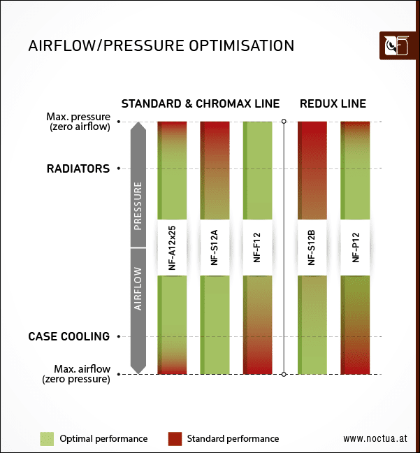

sind das oben am radiator auch NF-S12A?
die sind imho nicht wirklich für den einsatz auf einem radiator geeignet da sehr geringer druck, da würd eher ein NF-F12 oder NF-A12 passen, siehe auch: Welcher 120mm Lüfter passt für mich?
Für optimale Ergebnisse in allen Anwendungstypen empfiehlt Noctua den NF-A12x25. Alternativ bietet der druckoptimierte NF-F12 hervorragende Resultate auf Kühlkörpern und Radiatoren, wohingegen der förderleistungsoptimierte NF-S12A ausgezeichnete Ergebnisse als Gehäuselüfter sowie in anderen Anwendungen mit niedrigem bis mittlerem Strömungswiderstand erzielt.
