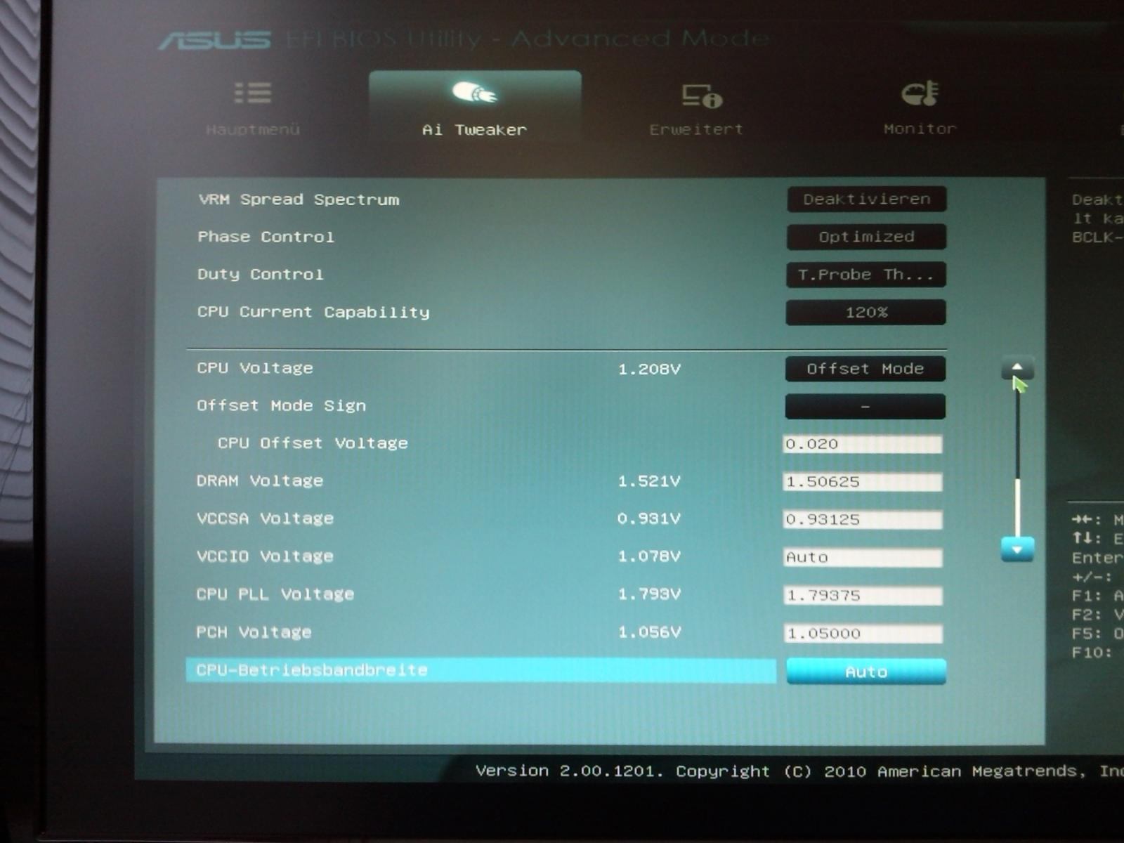

so hab was gefunden, allerdings von einem i7 2600k - bios settings sind ähnlich, was das offset betrifft (zur ansicht)
Ich seh grade, du hast CPU-power auf 120% eingestellt. Kann ich das auf auto lassen? Schon, oder?

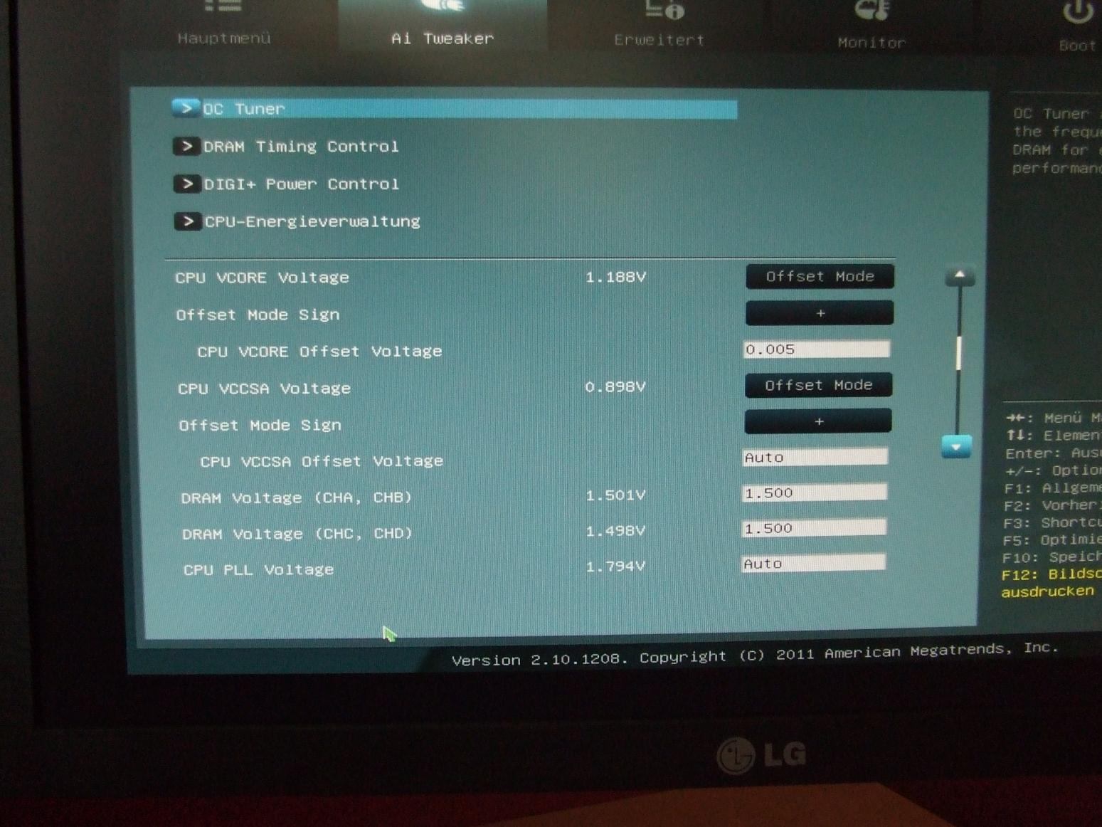

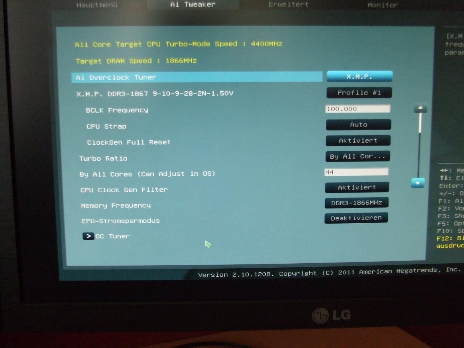

so, hab jetzt auch die screens vom 3930k gefunden
also damit solltest du jetzt eigentlich was anfangen können (aber natürlich alles ohne gewähr!)

Erstmal danke dir für die Screens, sind ne super orientierung für mich!
Ich seh grade, bei Offset steht bei dir + 0,005. Das liegt daran, dass du 4,4 Ghz eingestellt hast, richtig?
