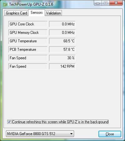

Hab's jetzt einfach mal ausprobiert und bekomme nun über GPU-Z die Info, dass alle Taktraten 0 sind (siehe beiliegender Screenshot). Zusätzlich ist die Karte im 2D-Betrieb schon recht warm (70°) im Gegensatz zum Original-Bios, wo ich Werte von unter 40° hatte.

Dein Fanspeed ist mit 30% recht niedrig. Ich habe mit auto-Fanspeed 40% und so 52°. Org. Bios hast Du ja hoffentlich gesichert?! Lade es nochmalund verändere nichts unnötig. Bei meinem Bios habe ich nur in extra Werte stehen, diese würde ich auch nur ändern, da die Karte nicht zwischen 2D und 3D schalten kann. Ich habe mir diese Funktion über 2D/3D-Profile im RivaTuner eingerichtet.
Wie housefreund schon sagte, die G92-Serie kann nicht zwischen 2D/3D-Takten wechseln.
Was meinst du wohl warum bei den Usern im Bios dafür keine Einträge vorhanden sind?
Es läuft entweder fehlerhaft oder gar nicht, die Fehlanzeige in GPU-z ist bei dir das Resultat;)

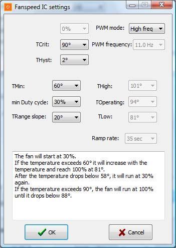

So, ich hab jetzt meine Karte mit folgenden Werten geflasht:
745 / 1.975 / 1.005
Hierbei habe ich nun folgendes Problem:
Wenn ich an der Lüftersteuerung nicht veränder, dann schmiert mir die Karte ab, sobald die 3D-Leistung voll abverlangt wird. Ich glaube das liegt daran, dass die Lüftersteuerung den Lüfter nicht so schnell hochdrehen kann, wie die Temperatur der GPU ansteigt.
Deshalb habe ich unter "Temperatures/Fanspeed IC" die in angehängtem Screenshot dargestellten Werte eingestellt. Leider schmiert mir auch hiermit die Karte sehr schnell nach dem Starten einer 3D-Anwendung ab.
Welche Werte sollten hier eingestellt werden?
