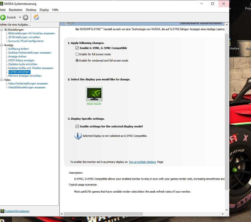

An meinem Asus musste ich natürlich vorab FreeSync über die Menüsteuerrung aktivieren.
Dann im Treiber:
Auch mir bleibt nichts anderes als testen, funktioniert es nicht: Pech gehabt ;)
