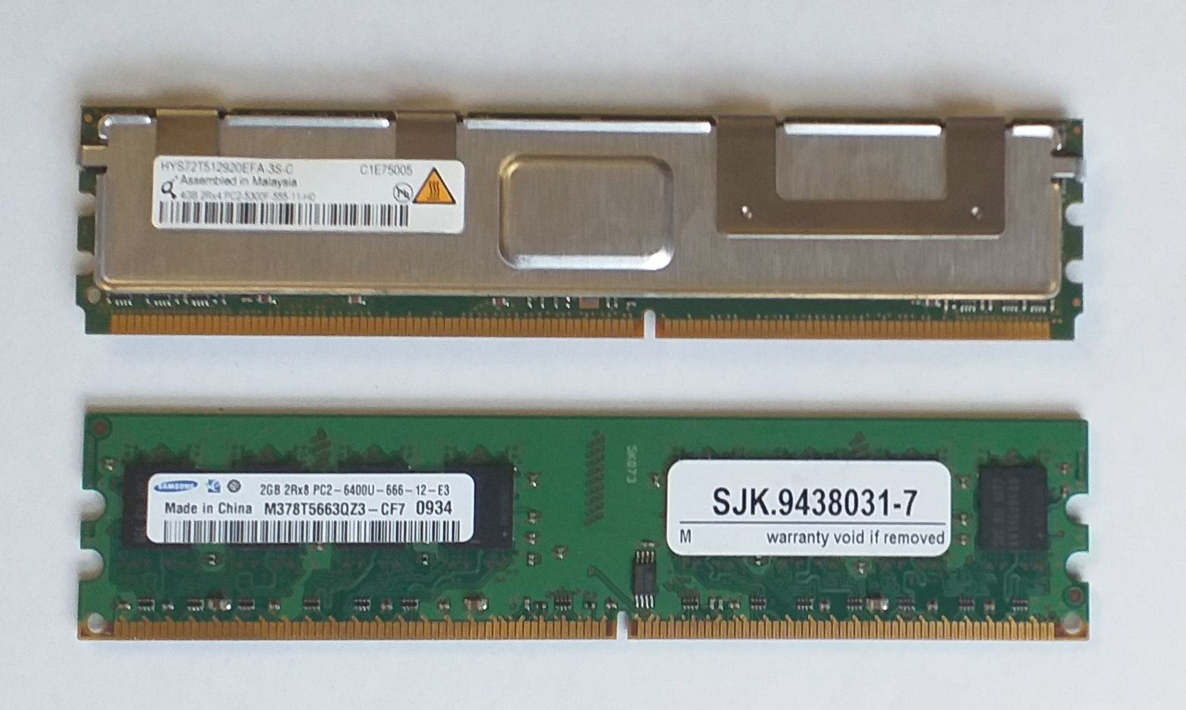

ich verzweifle gerade bei der Auswahl passender Speicherbausteine.
Der untere Riegel auf dem Foto ist bei mir drin. 2x2GB. (m378t5663qz3-cf7) Und laut Handbuch ist die Spec auch DDR2
Jetzt wollte ich auf 2x4 GB erhöhen. Habe mir also 2 Module zu je 4 GB gekauft. (HYS72T512920EFA-3S-C)
Oberer Riegel auf dem Foto Laut Beschreibung auch DDR2. So wurde er angeboten und ist auch so in unzähligen angeboten zu finden.
Passt aber nicht. Die Kerbe ist wie bei einem DDR1-Riegel angeordnet. Also ca. 73mm von links. Müsste aber bei ca. 71mm sein. Laut unzähligen Infoseiten im Netz.
Der Riegel hat aber DDR2-typisch auch die 240 PINs Nur die Kerbe sitzt anders.
Was ist denn das für ein Teil? Habe ich was Falsches bestellt? Gibt es DDR2 mit verschiedenen Sockeln? Ich konne trotz stundenlanger Suche keine Lösung finden.

FBDIMM (Fully Buffered DIMM) wie das obere Modul sind nicht kompatibel mit Destkop Plattformen.
"240-pin DDR2 FB-DIMMs are neither mechanically nor electrically compatible with conventional 240-pin DDR2 DIMMs. As a result, those two DIMM types are notched differently to prevent using the wrong one. "
Du benötigt DDR2 UDIMM (Unbuffered DIMM). Also an diesem Beispiel PC2-5300U / PC2-6400U statt PC2-5300F / PC2-6400F.

Alles klar - dann habe ich in meiner Ahnungslosigkeit voreilig falsch gekauft. Die extra Bezeichnungen stehen zwar irgendwo im tieferen Artikeltext (Ebay). Aber nicht in Angebotshauptext (Überschrift) Man sollte besser lesen.
Ab sofort stehen also 2 solche Module zum Verkauf. <g>

Die "AMD Only" besitzen eine abweichende Organisation und sind dadurch nicht mit Intel Plattformen kompatibel. Sie können teilweise zwar trotzdem verwendet werden, jedoch ist dann ggf. nur die halbe Kapazität des Moduls verfügbar. Das hatte ich vor einigen Jahren mit einigen High Density DDR3 Modulen für das Forum getestet.
https://www.hardwareluxx.de/community/threads/high-density-ddr3-memory-nur-für-amd.1039637/ (Screenshots notdürftig gefixed)
RDIMM sind Registered Module. Diese sind wie FBDIMM für primär Server Plattformen gedacht und müssen explizit unterstützt werden.

Eigentlich ist es ganz einfach: Du brauchst einfach nur UDIMM und nichts anderes. Kein Registered (R), kein Fully Buffered (FB), kein AB und auch kein YZ. ;)
Und wenn "nur Intel" oder so was dabeisteht, dann Finger weg.
Der Preis ist auch ein Hinweis: Ist er auffällig niedrig, dann ist es meist ein Riegel für Server, die sind nämlich meist günstiger.
