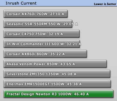

Na sicher, dein Netzteil hängt ja im Stromkreis des Hauses mit drinnen. Also dein Sicherungsautomat im Leistungskreis erlaubt einen Nennstrom von 16A. (Dass Spannung und Strom etwas unterschiedliches sind muss ich nicht erklären?). Da in deinem Netzteil eine Spule und viele Kondensatoren verbaut sind, die beim Verbinden mit der Steckdose plötzlich sehr viel Strom brauchen, kann es sein dass du die 16A überschreitest (In meinem Fall 46A). Aber dieser hohe Verbrauch ist nur sehr kurz, sodass wenn du einen trägen Automaten hast deine Sicherung nicht gleich rausfliegen sollte...
Hier mal eine Grafik aus einem Test, dass es bei den Netzteilen große Unterschiede gibt:
