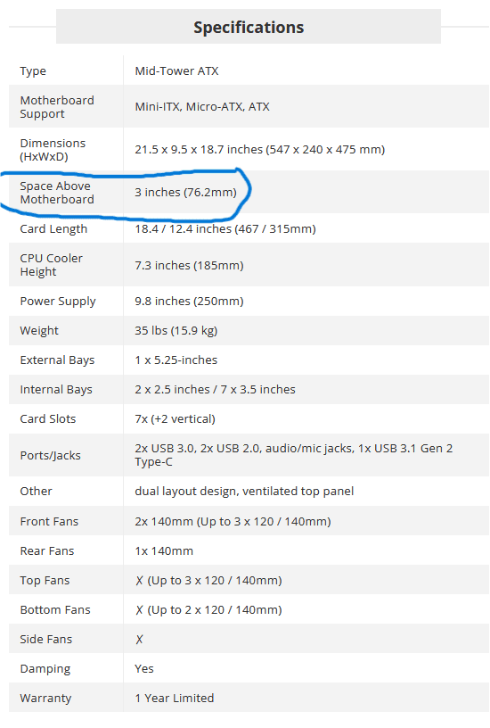

Ich würde gerne mein R5 in Rente schicken und mir ein Meshify 2 RGB holen.
Oben soll eine 280er AIO Platz finden. Laut Fractal geht dies nur mit Low Profile Ram mit max 36 mm Höhe.
Ich habe im Netz und hier aber widersprüchliche Informationen dazu gefunden.
(Define 7 hat den gleichen Rahmen)
(geht um die tiefe und Breite, Länge passt beim RGB nicht)
Hat hier jemand so eine Kombination verbaut und kann dazu was sagen?
Meine AIO ist 52mm tief.
Im R5 passt es. Der Abstand von Blech oben bis zum Ram sind 68mm. Evt kann den Abstand im Meshify 2 ja mal einer messen.

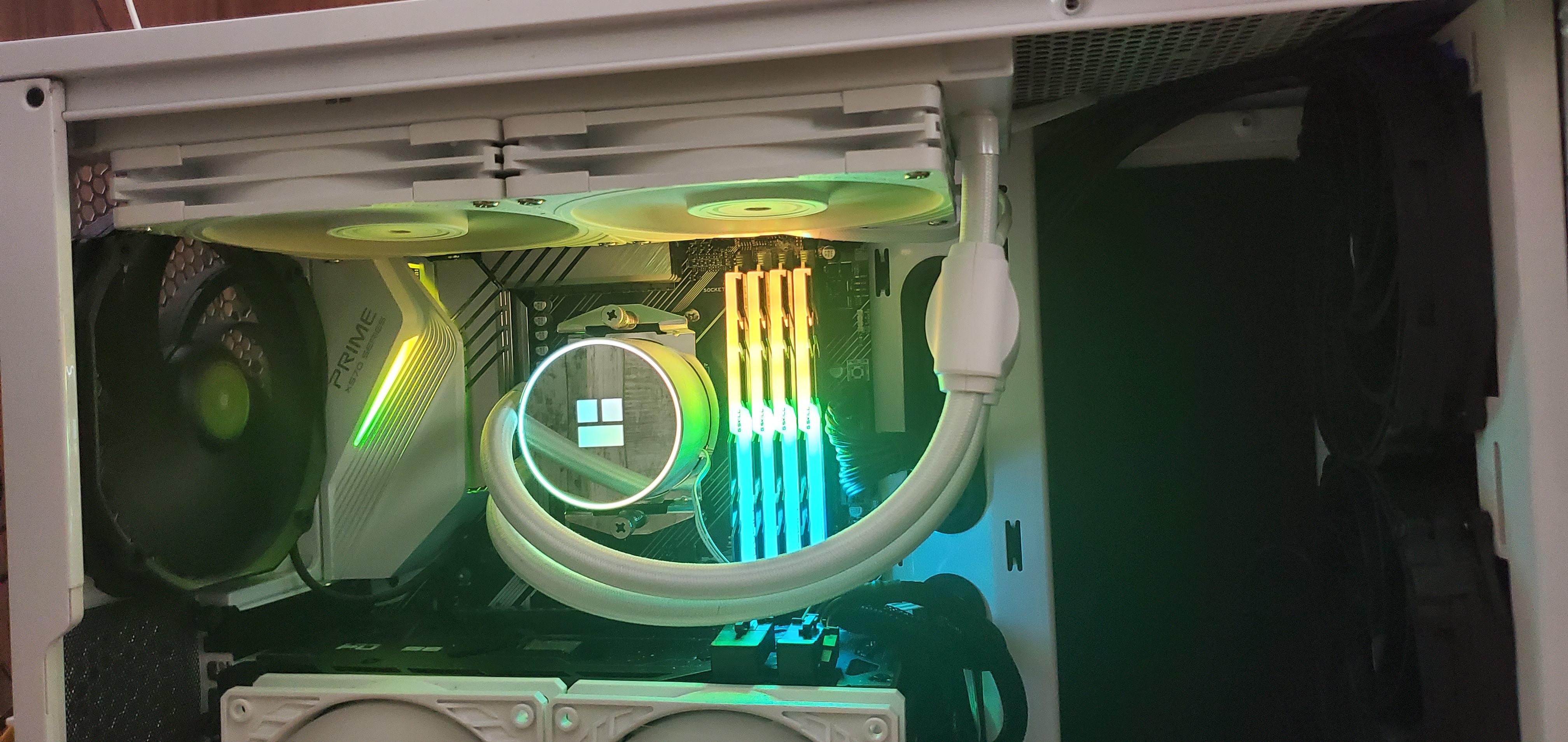

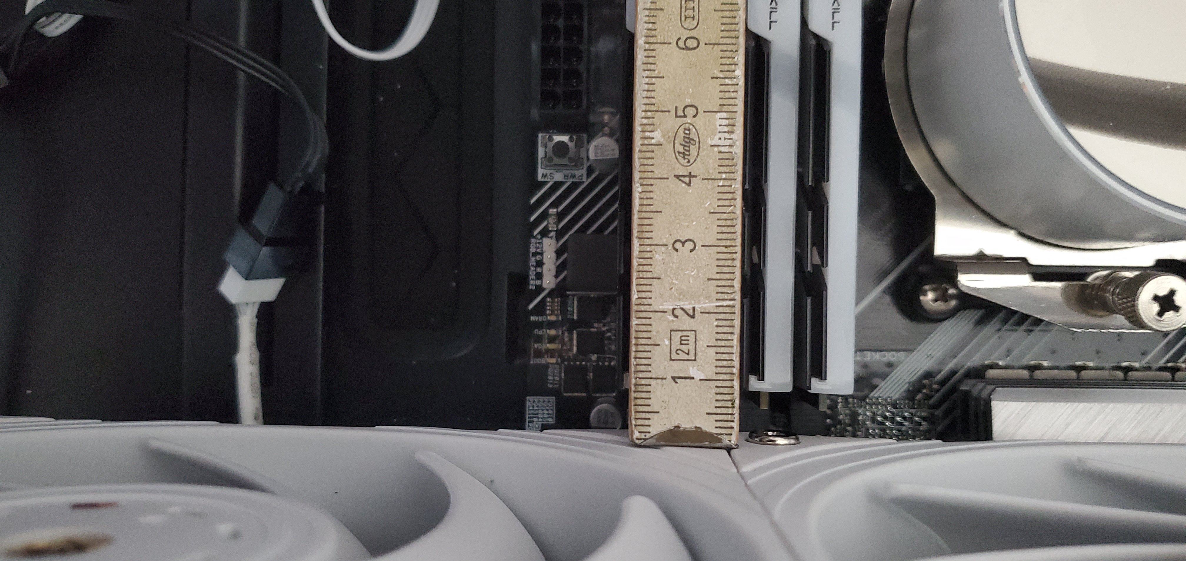

Moin,
ich werde die Tage meine Hardware wieder ins Meshify verpflanzen, dann kann ich mal nach sehen.
Ansonsten guck mal in das Review von mir oder roy, ich hatte damit auf jeden Fall auch Probleme:
Moin,
Die 2 Reviews hatte ich natürlich nicht gefunden:d
Habe dann aber gestern auf Tomshardware das hier gefunden:
Ich weiß das das Define 7 und das Meshify 2 den gleichen Rahmen haben.
Anhand dieser Info´s hab ich es dann gestern mal bestellt.
Ich bin gespannt und werde berichten.
VG

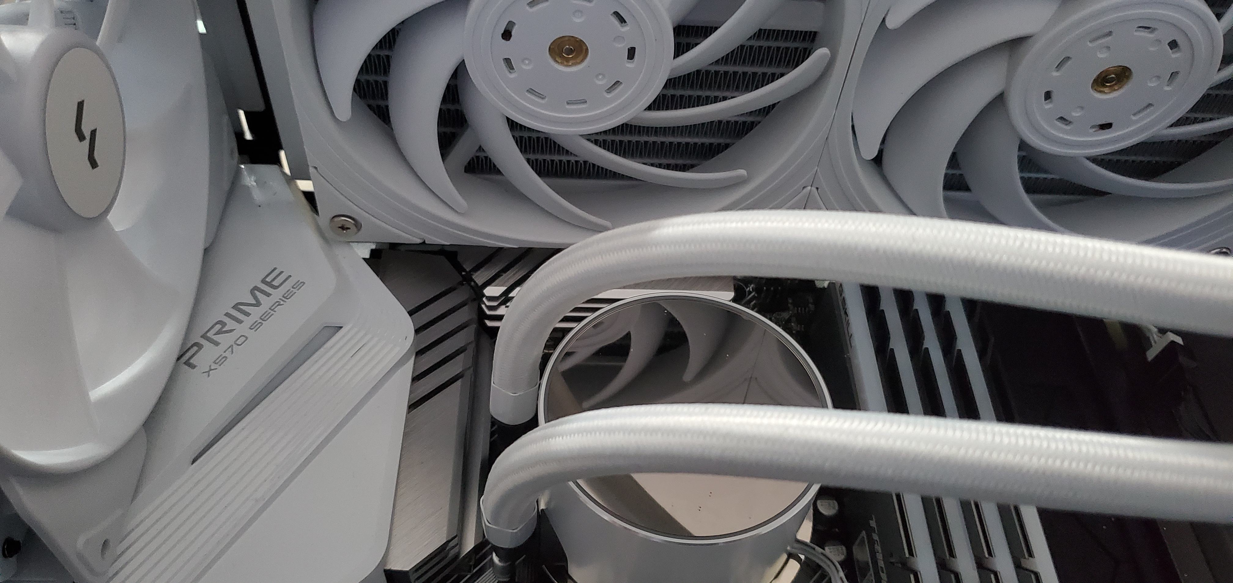

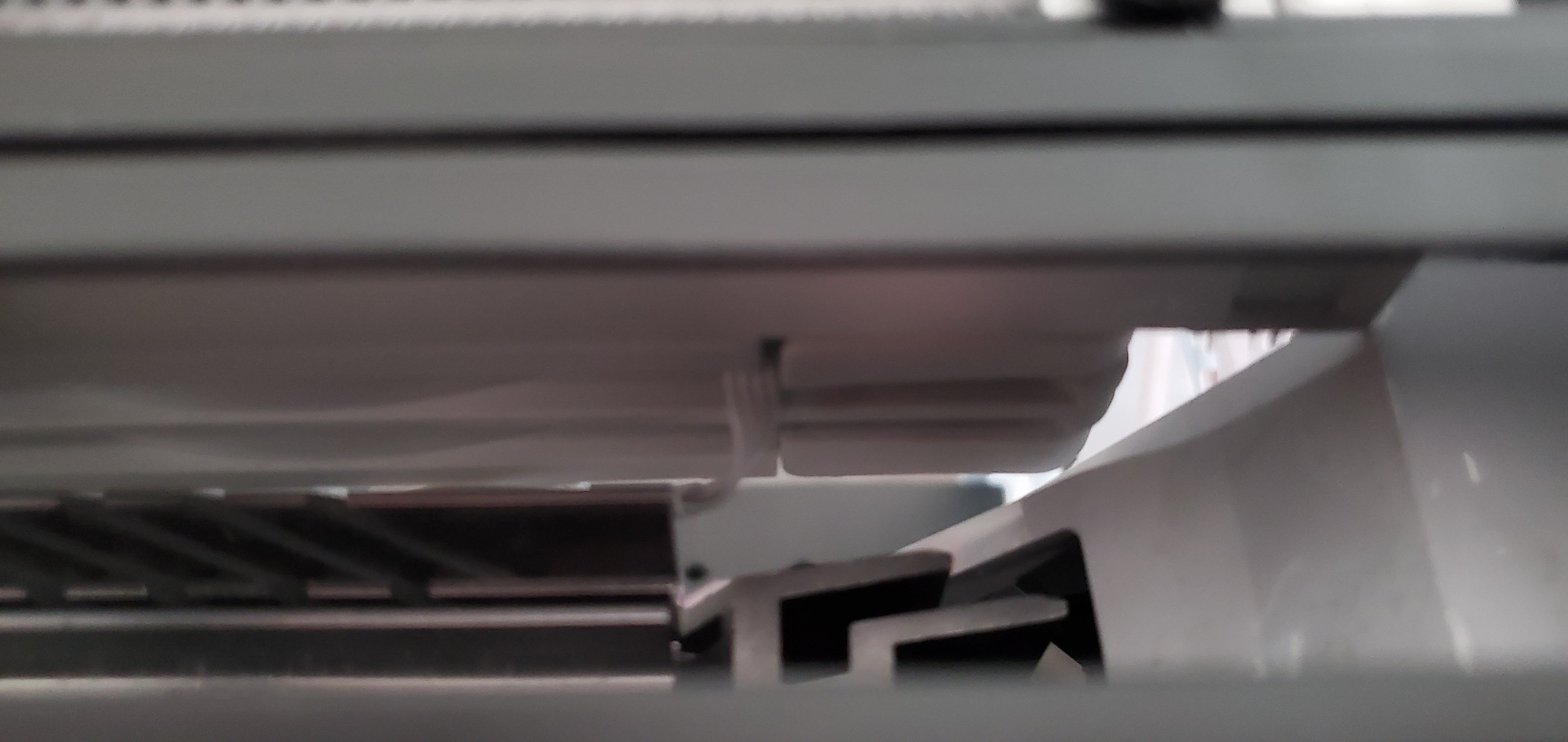

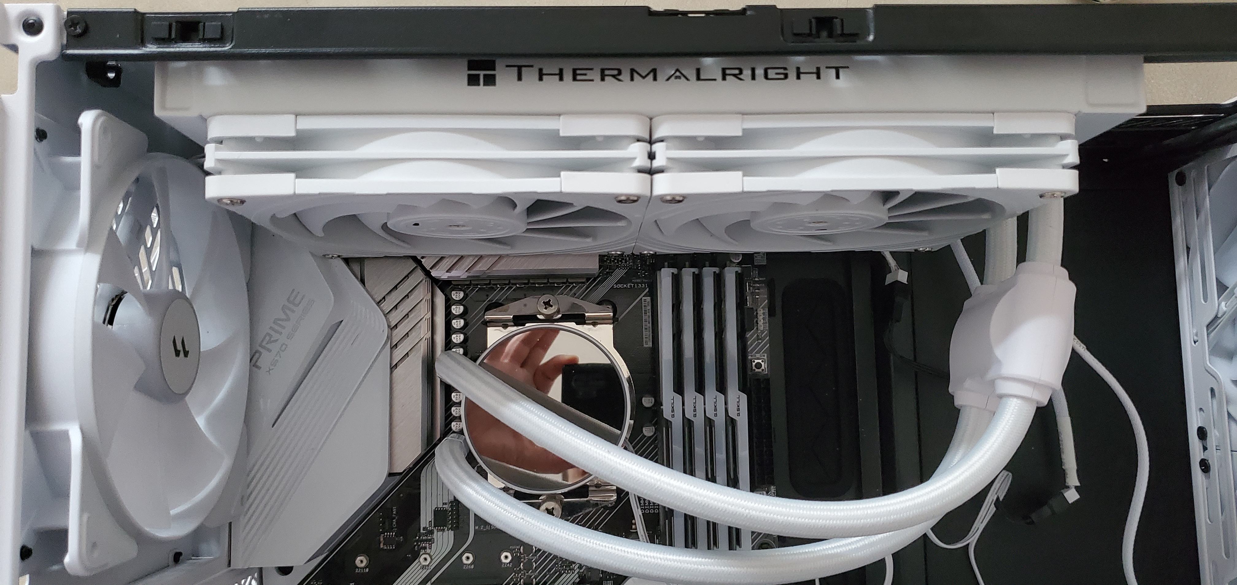

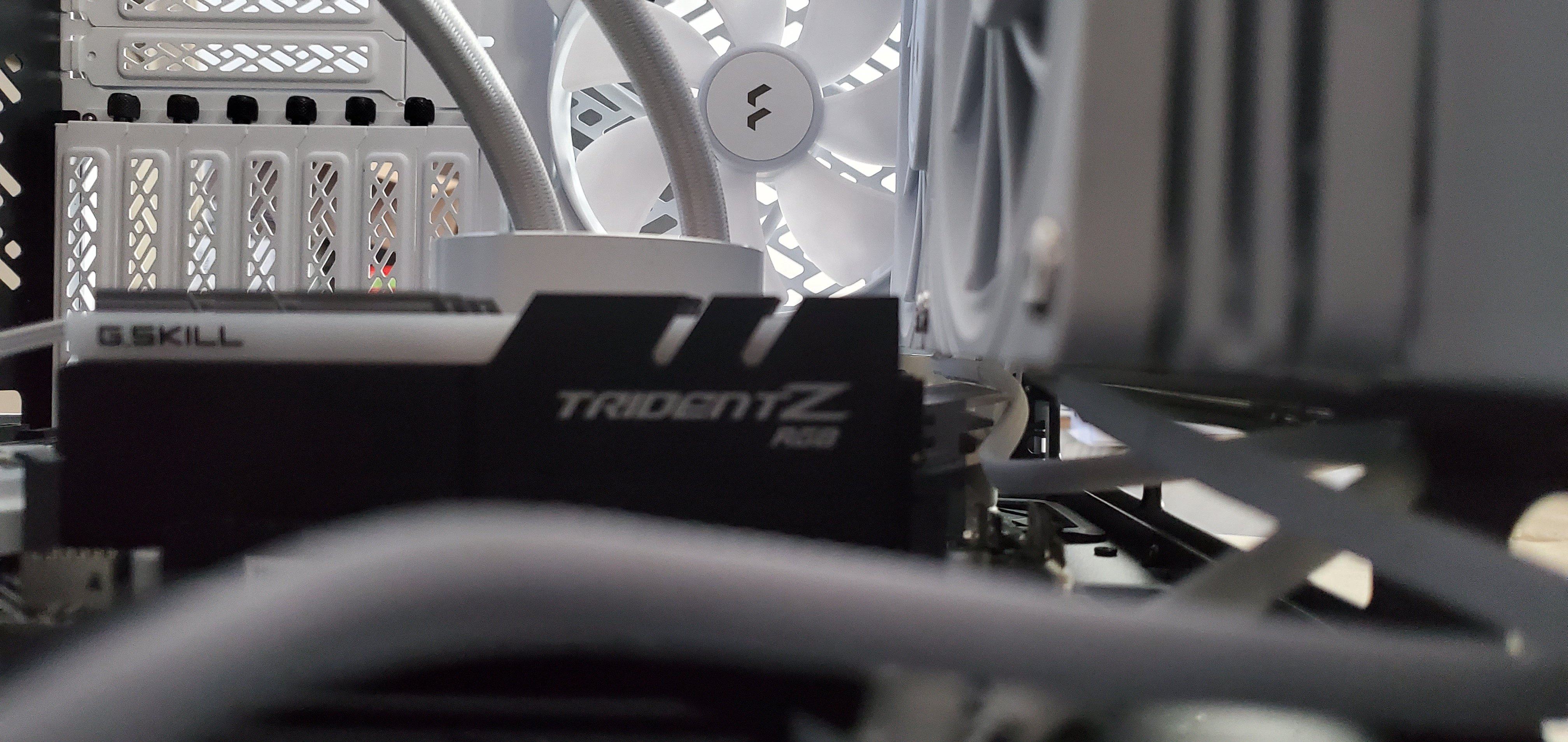

Ahoi,
Eine 280er AIO im Meshify 2 Rgb passt.
Problematisch ist eher die Motherboard Abdeckung. Ansonsten würde auch eine 420er passen.
