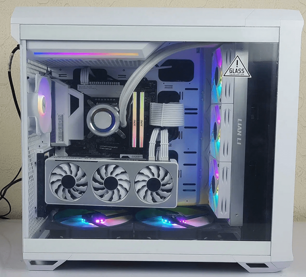

Ich hab meinem jetzt echt das sinnbefreiteste Upgrade ever verpasst: Die drei 140er im Boden sind durch 2 der wunderbaren 180er ersetzt worden. Völlig übertrieben und unnötig. Hat aber tatsächlich einen großen Effekt, hätte ich nicht gedacht.
Ich habe als Karten eine Mellanox SFP+ Karte im unteren Slot eingebaut, die hat vorher quasi einen halben 120er verdeckt. Jetzt hängt sie fast genau über dem "toten Punkt" aka dem Rotor des hinteren 180ers. Das sorgt dafür das meine RX6800xt noch mehr Luft kriegt - deren Lüfter geht quasi nicht mehr an, es sei denn ich spiele was anstrengendes für längere Zeit oder starte mal hashcat oder ähnliches. Und trotzdem wird die Mellanox nochmal 2 Grad "kühler" unter Vollast. Nächstes Updare wäre: Den Boden vor und hinter den beiden 180er "vollstopfen". Denke werde da was drucken lassen...
