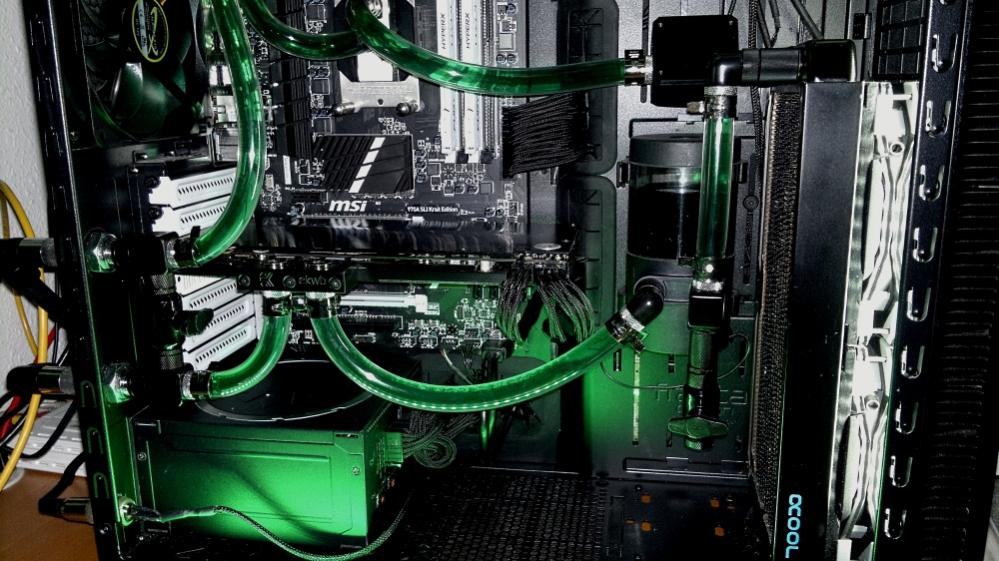

So sieht es bei mir mit nem Alphacool 280 ST30 aus.
Wenn nichts anderes im Weg ist, kannst du dort auch einen Monsta im Push/Pull verbauen. Wer darauf steht...
Pumpe und AGB müssen dann halt einen anderen Platz finden. Oer wenn sie nicht so groß sind, am Boden hinter dem NT.
