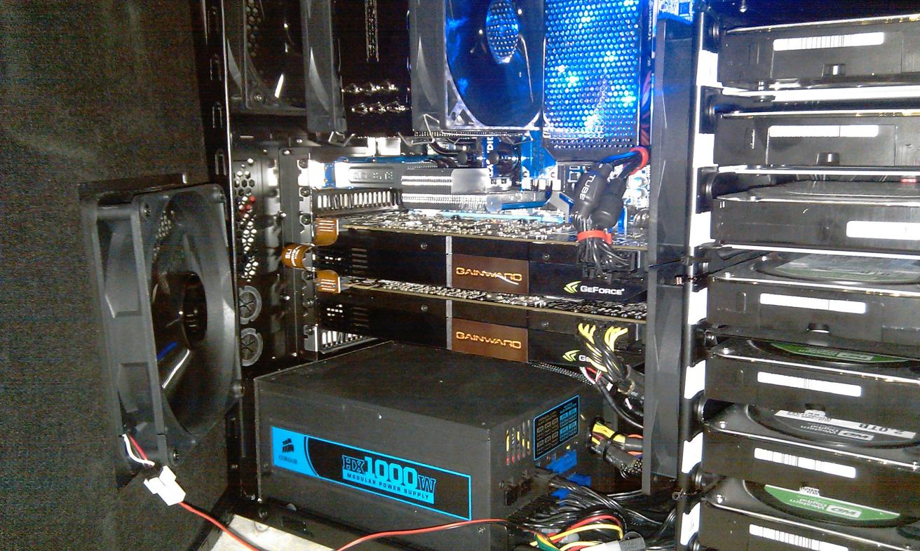

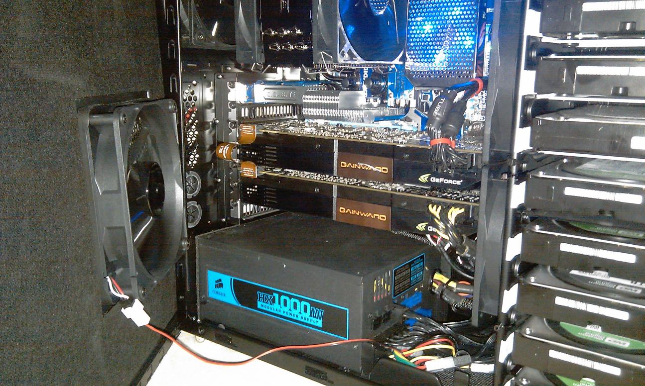

hab alle Lüfter auf Noisblocker PL-1 (900rpm) ersetzt. Dafür braucht man keine Lüftersteuerung. Alles schön kühl und man hört kein Murks. (Ausser von Grafikkarten beim Zocken :) )

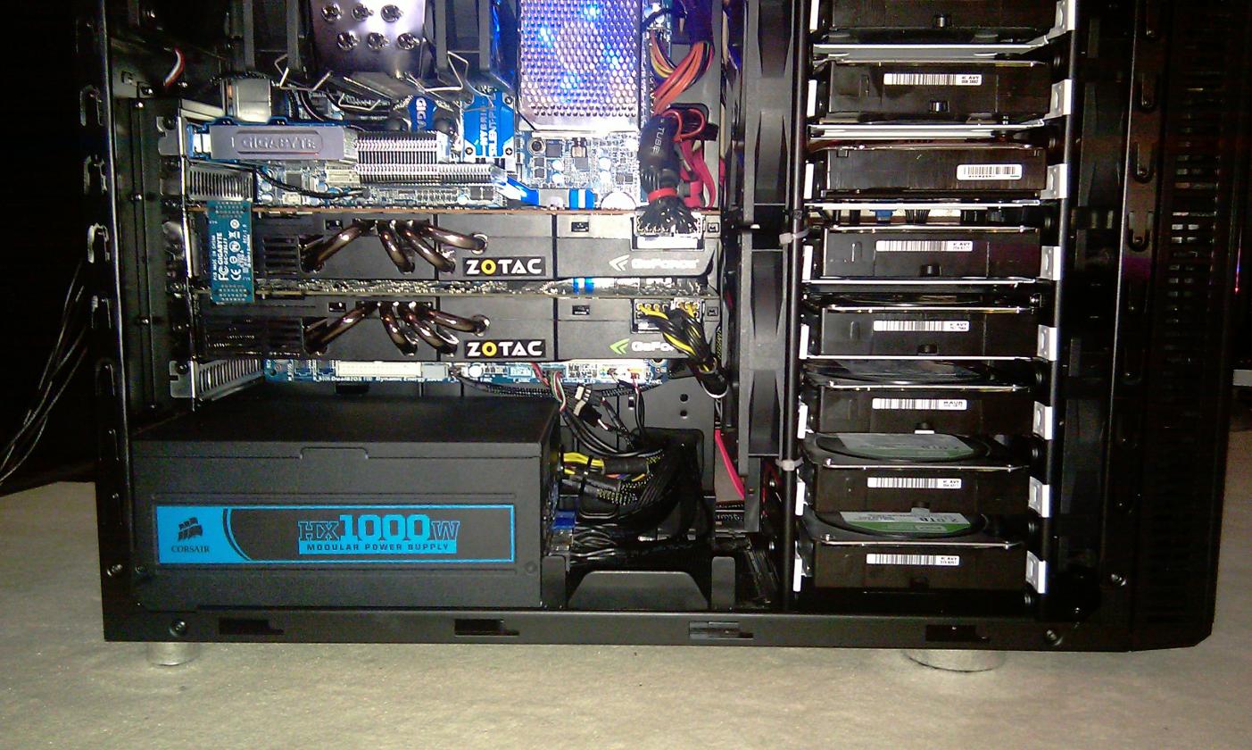

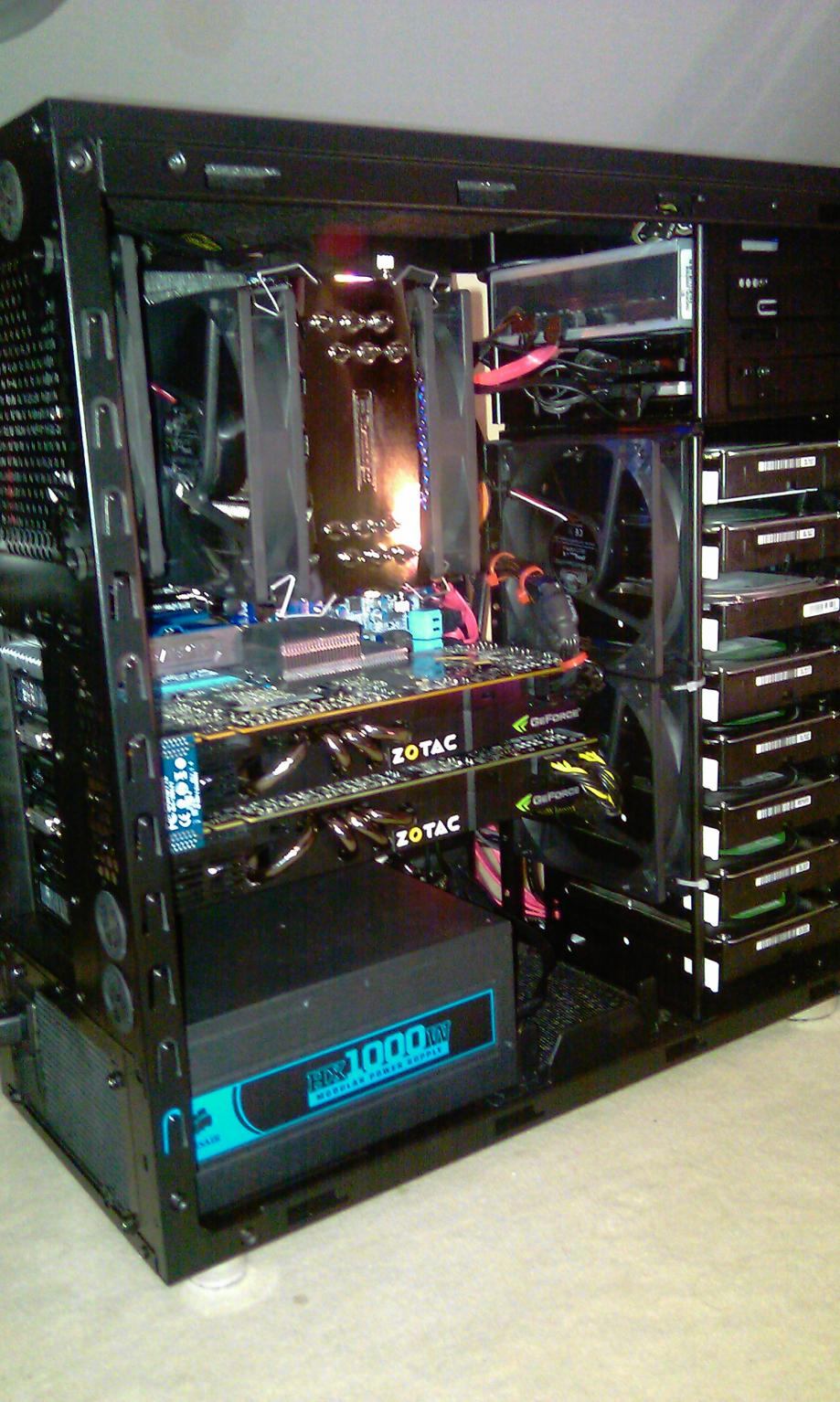

Also hab Thermalright Venomous-X . Der hat 16 cm ohne Lüfter. Und da ist noch jede Menge Raum vorhanden.
Bei den Grafikkarten kann dir vielleicht dieses Bild dienen. :)
Wie du siehst habe noch 2x120 mm Lüfter mit Kabelbinder davor befestigt. (+25mm)
Hatte davor GTX480.
