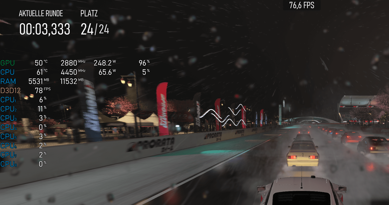

Hallo zusammen.
Vorab schonmal mein System:
GPU: 4080 ichill (Frostbite)
CPU 5800X3D
RAM: 4x 8GB DDR4 3200Mhz 32GB
PSU: Bequiet 12M 850W
Monitor: Acer Predator 144Hz WQHD G-Sync
Nun zum Problem:

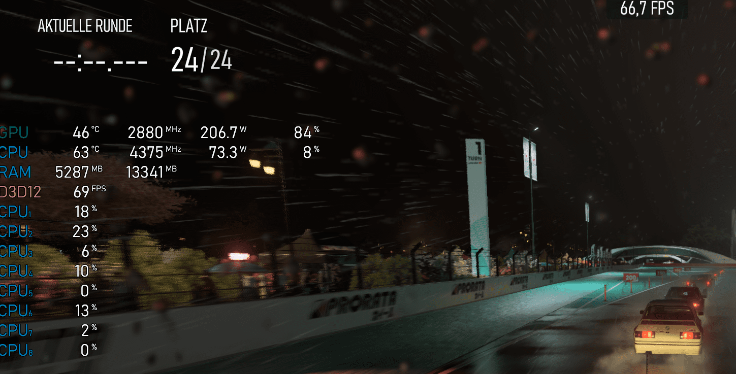

Habe das System seit 2 Tagen im Einsatz und bei Forza Motorsport über den Gamepass nur 80FPS.
Ändere ich die Auflösung, deaktiviere RayTracing bleiben die 80FPS trotzdem.
Ein Bekannter hat eine 2080S und meinte er hat ohne RT auch 80FPS und ich sollte deutlich mehr haben..
Wie finde ich raus ob alles richtig ist bzw. wo das Problem liegt.
Andere Spiele habe ich noch nicht getestet aber ich weiß leider auch nicht was mein System so schaffen könnte bzw. mein System komplett rund läuft.
Windows wurde komplett neu gemacht und BIOS auf Standard gesetzt (DOCP beim RAM anschließend wieder aktiviert).
Hoffe jemand kann mir helfen.

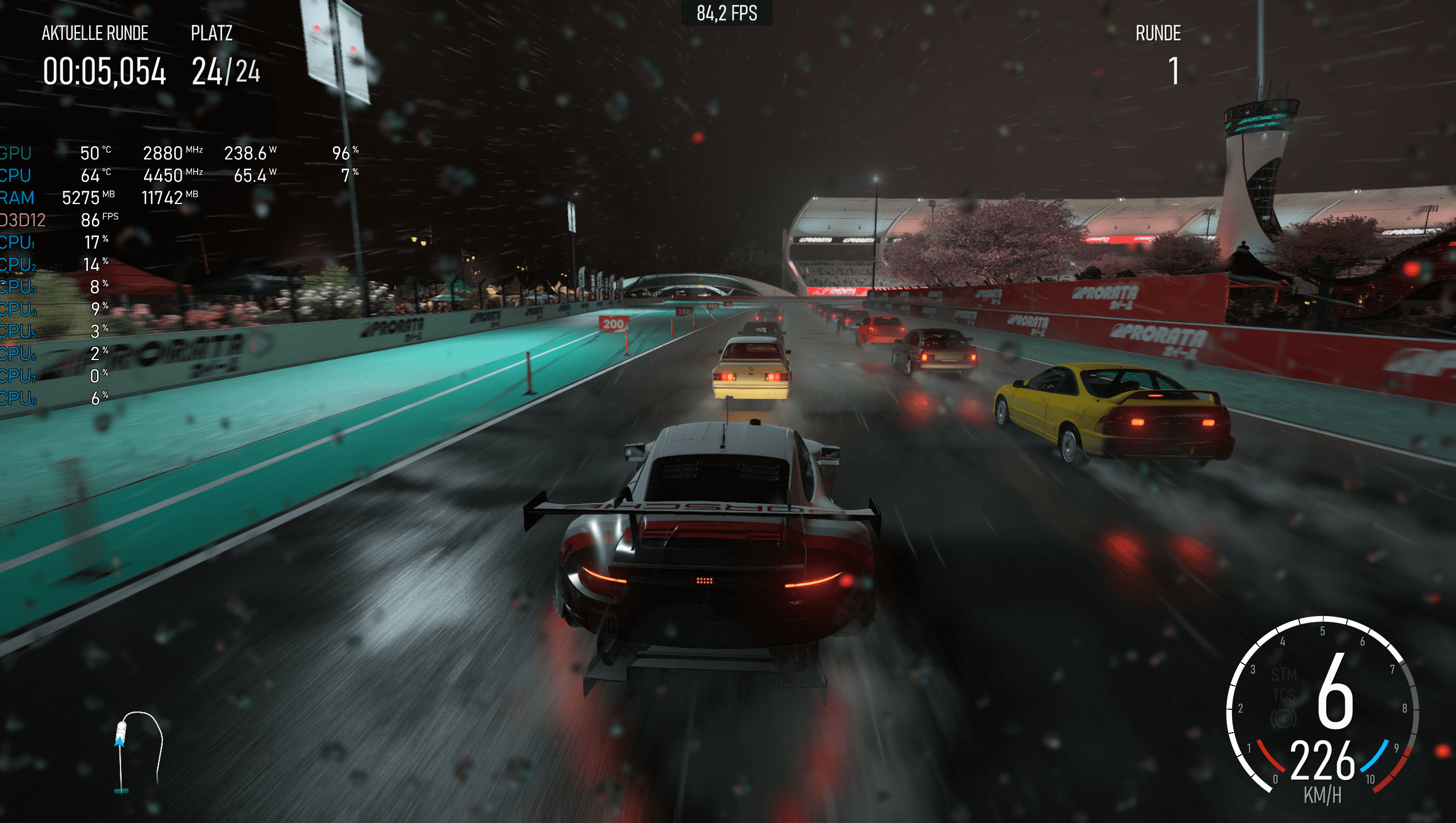

Hast du in den Spiel Settings VSync deaktiviert?
Du sprichst von 80 FPS aber in deinem Screenshot sind es weniger
CPU ist bei ihm 8 Prozent und GPU 84 Prozent ausgelastet.
Sieht man auf dem Screenshot
ich bin da immer vorsichtig. ohne beschriftung kann die 86% auch powerlimit oder die lüfter sein.^^
wenn das die gpu load ist, siehts nach cpu limit aus
der bekannte spielt mit der 2080s auch in 1440p mit den identischen settings?
denn 80fps dürfte die 2080s dort nicht schaffen wenn die 4080 bei 80fps und 86% load hängt
86% Auslöastung sehe ICH auch nicht - die GraKa zieht germal 200 Watt - die geht wahrscheinlich bis 350w, da ist niemals 86% Ausgelstet.
Lüfter denke ich aber auch nicht - VRAM halte ich für auch zu viel Usage.

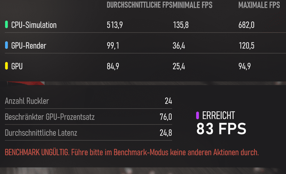

Habe den Benchmark mehrmals durchlaufen lassen.
Manchmal 75FPS, manchmal 85FPS - 80FPS war dann so die Mitte.

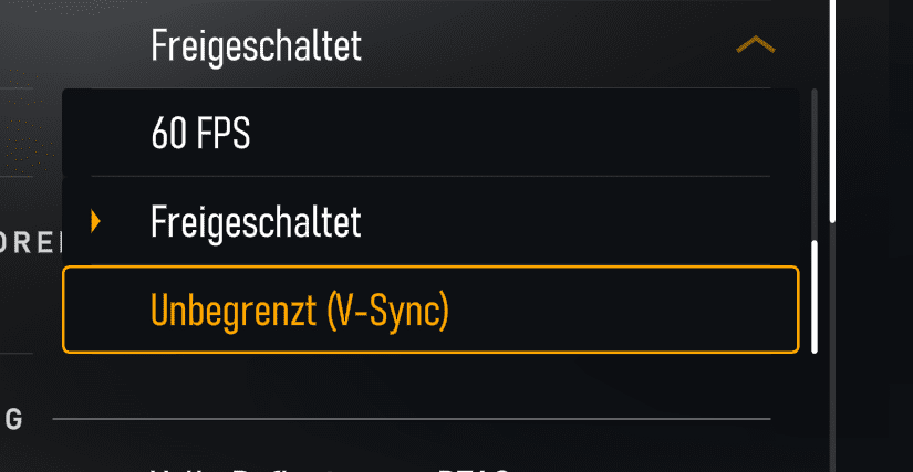

Vsync habe ich nicht deaktiviert weil ich keinen Punkt dazu gefunden habe.
Aber bei den Einstellungen wird halt 'Freigeschaltet' angezeigt, das habe ich ausgewählt (siehe Bild 1).
Bei den anderen steht ja (vsync) hinter.

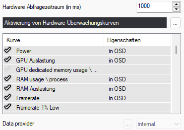

Habe ich im MSI Afterburner OSD eventuell die falschen Sensoren ausgewählt?
Es ist die GPU Auslastung und die CPU Auslastung.
Mach Mal bitte den Benchmark noch Mal, aber in 1080p.
Wieviele FPS gibt das? Auch 80+-5?
die cpu auslastung hat quasi 0 aussagekraft. ein spiel kann eine cpu fast nie voll auslasten. weder im gesamten noch pro kern. zumindest was die % anzeige betrifft.
die gpu auslastung hingegen gibt dir an ob die graka noch luft hat oder nicht. wenn die gpu noch luft hat, dann wird sie gebremst und das kann dann in der regel nur die cpu sein
gegen ein cpu limit hilft settings runterstellen die die cpu belasten, übertakten, schnelleren ram oder neue cpu.
ob du die richtigen sensoren ausgewählt hast können wir nicht sehen. du hast die ja nicht beschriftet. ;)
wenn du es aber bestätigst, reicht das für uns

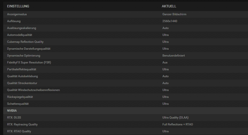

edit: Im Anhang noch die Settings (optimierung von Geforce Experience).

das cpu limit provozieren, also an eine stelle stellen wo die GPU nicht auf anschlag läuft. 85% ist gut.
dort dann einfach jede option durchgehen und verstellen. sobald die fps steigen ging es vorher mehr auf die cpu. steigen die fps nicht, war es ein GPU setting und da die GPU bereits nicht am anschlag war und somit luft hatte, wird sich dann einfach nur die auslastung der gpu erhöhen bis du in richtung 95-99% kommst. dann gehen auch wieder die fps runter.
Auflösung
AA
sind 100% GPU settings. deshalb kannst du die auflösung auch auf 720p stellen und die fps bleiben fast jedem spiel identisch wenn du bereits vorher ein CPU limit hattest
meine prio liegt immer in
Scharfes flimmerfreies bild bei maximalen texturen und angenehmen schatten. danach kommen irgendwelche effekte oder shader oder was auch immer
und stell erstmal alle non nvidia settings bis auf texturen 1 stufe unter ultra..
raytracing geht auch auf die cpu!
wenn du zwischen 80 und 100fps schwankst würd ich ein fps cap bei 75-80fps setzen.

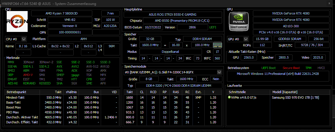

Hat die 4080 ihre 3 oder 4 acht pin Anschlüsse verbunden?
Wieviel Punkte im 3dmark?

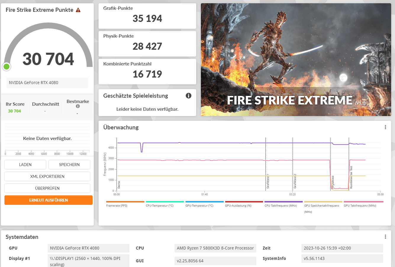

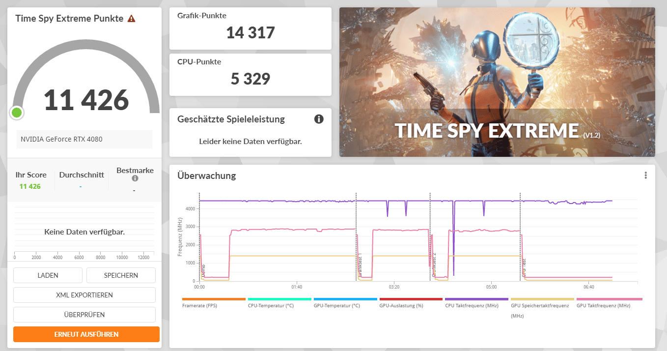

Im Anhang noch Time Spy Extreme (11426) und Firestrike Extreme (30704).

Merkwürdig dass keine anderen Saten verfügbar sind!?
Aber die Werte passen - sollte aso alles laufen.
