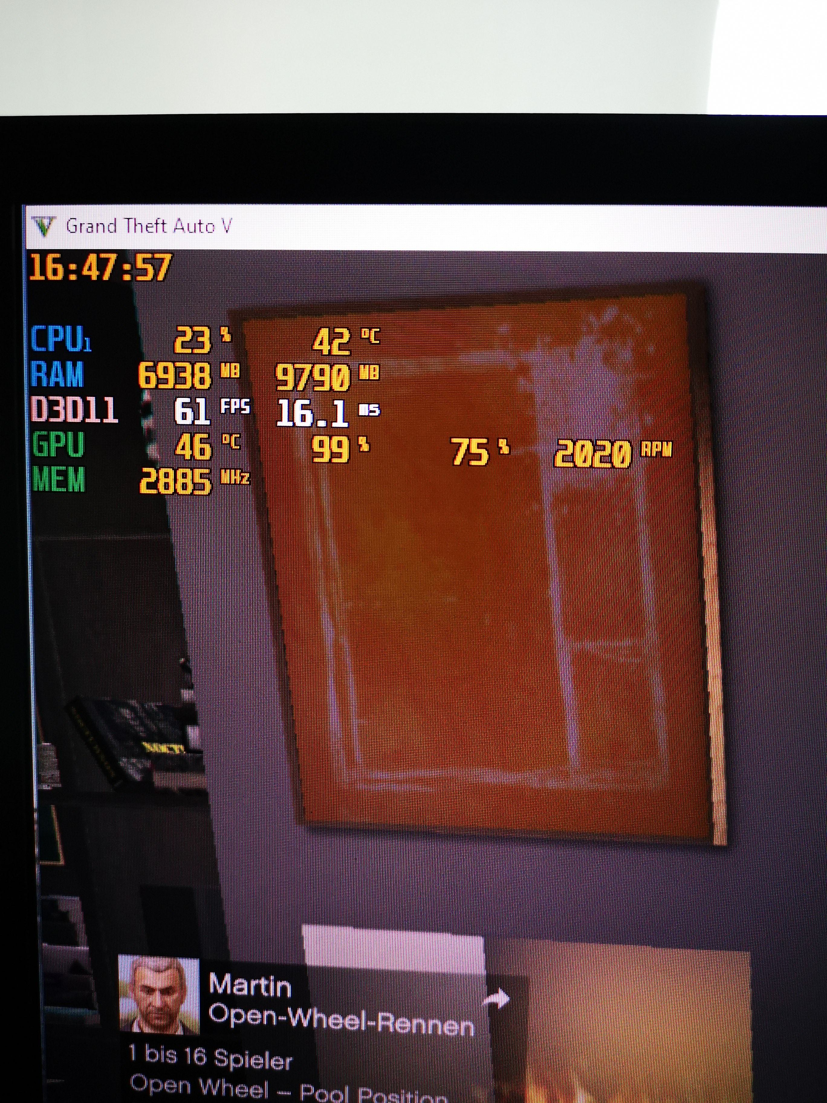

Der Zeitpunkt ab dem es mit den FPS in den Keller geht.
Muss aber alles auf einem Bild zu sehen sein (CPU/GPU Temp , CPU/GPU Auslastung , Ram/Vram Auslastung)
Zu Beginn des Spiels
Jetzt so 29 fps

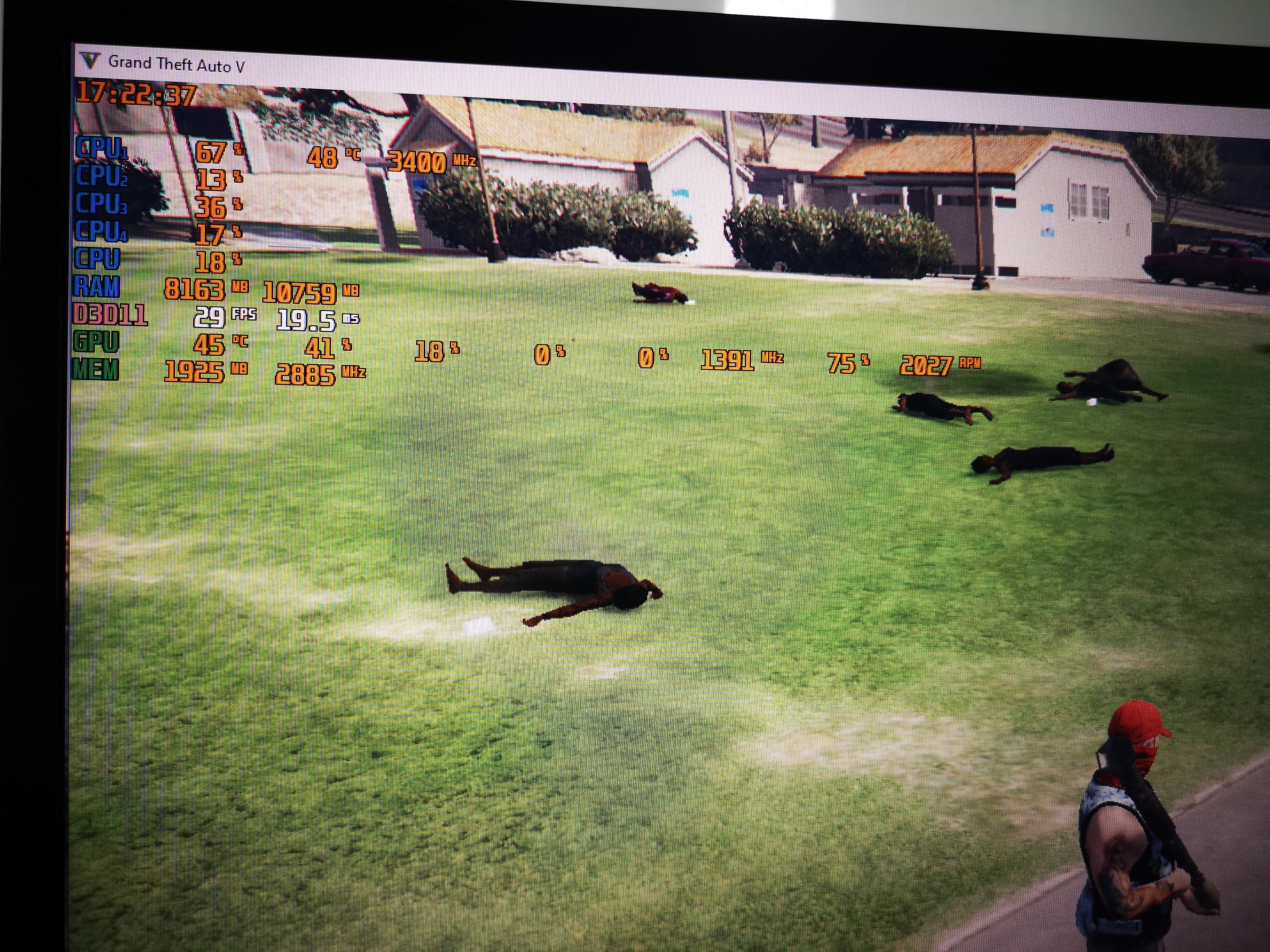

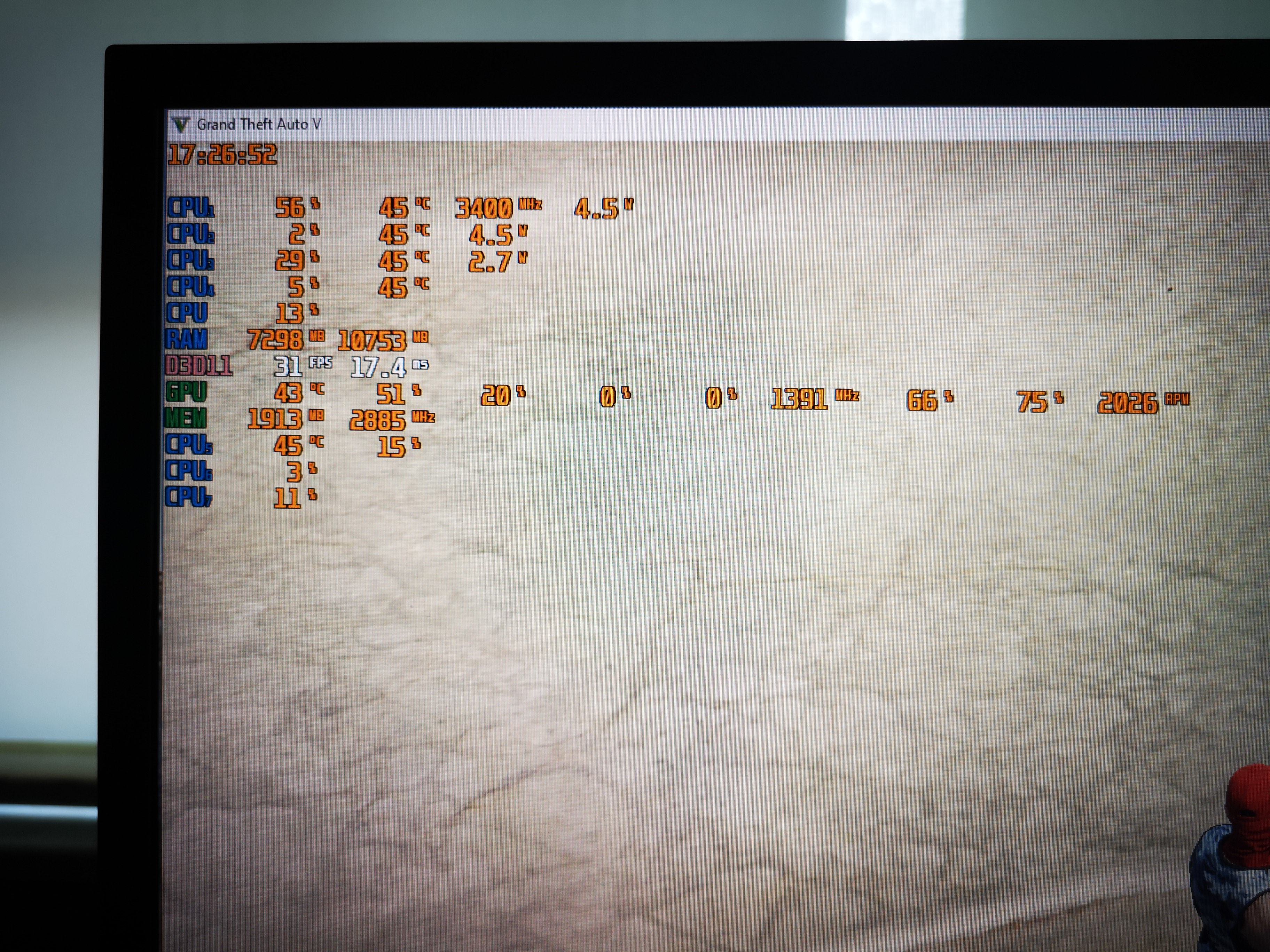

Hier mehr infos

Die Fotos sind relativ nichtssagend. Man muss die entsprechenden Graphen sehen
Am besten all das:

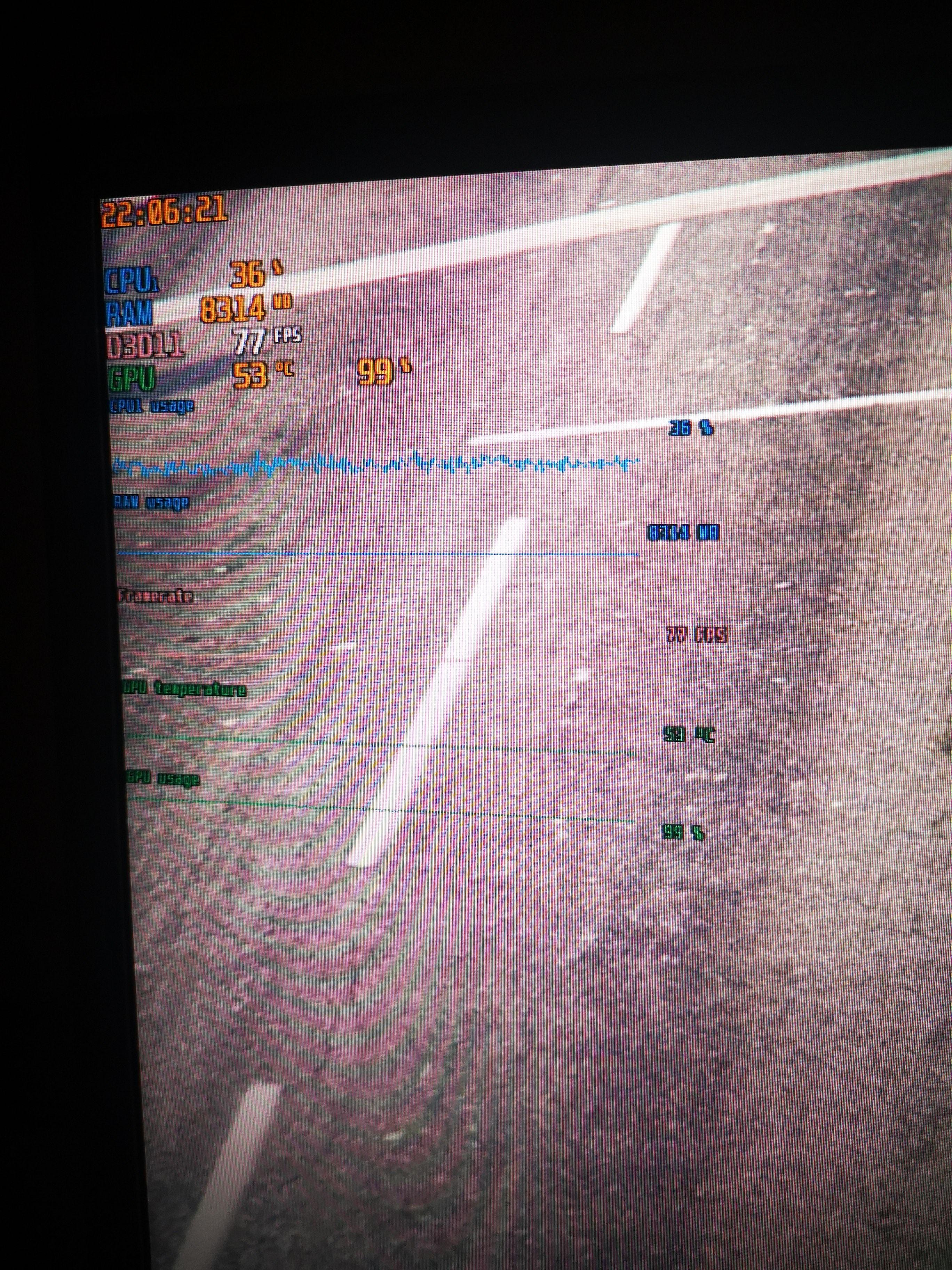

schau einfach auf die gpu load.
FPS LOW & gpu load unter 95-99% > CPU limit.
vorausgesetzt dein ram oder ssd/hdd machen dir keinen strich durch die rechnung
So?
Hab das game auf ner 1tb HDD. Fps sind noch bei 77
GPU 99% bei 53°
wenn die gpu auf 99% klebt in dem moment wo die fps für dich zu niedrig sind/scheinen > gpu zu lahm
spiele auf hdd ist ne potentielle fehlerquelle. hab dazu keine erfahrungswerte mehr da seit 2014 games auf SSD

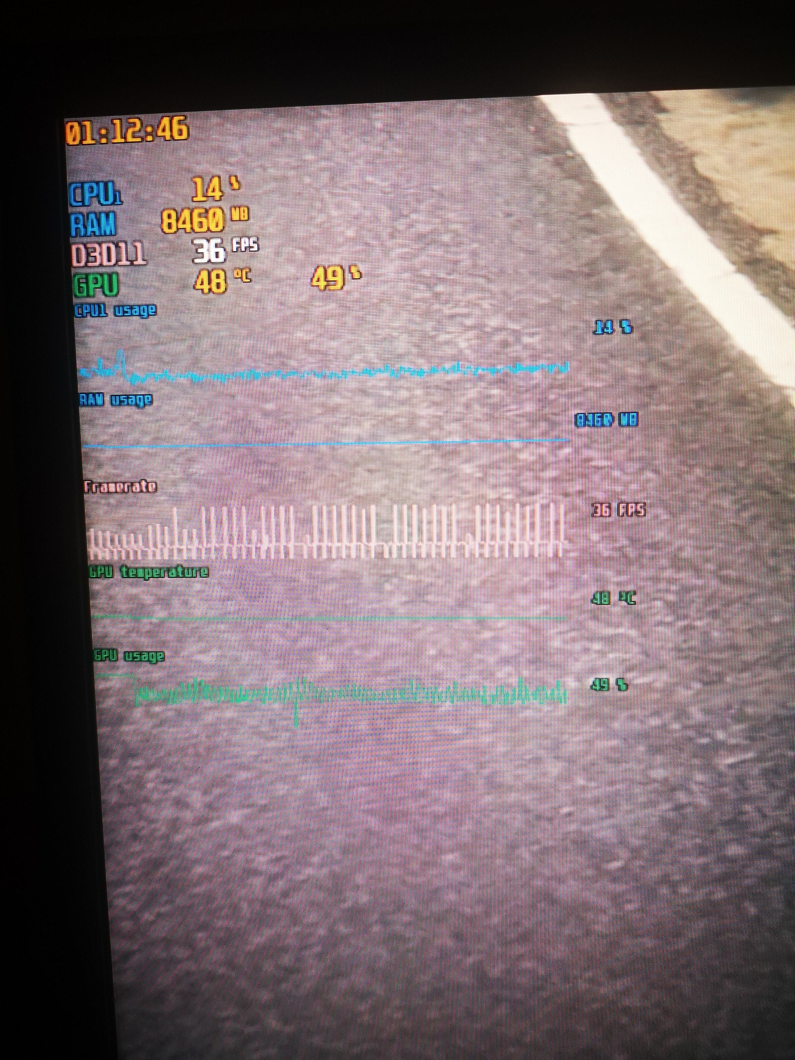

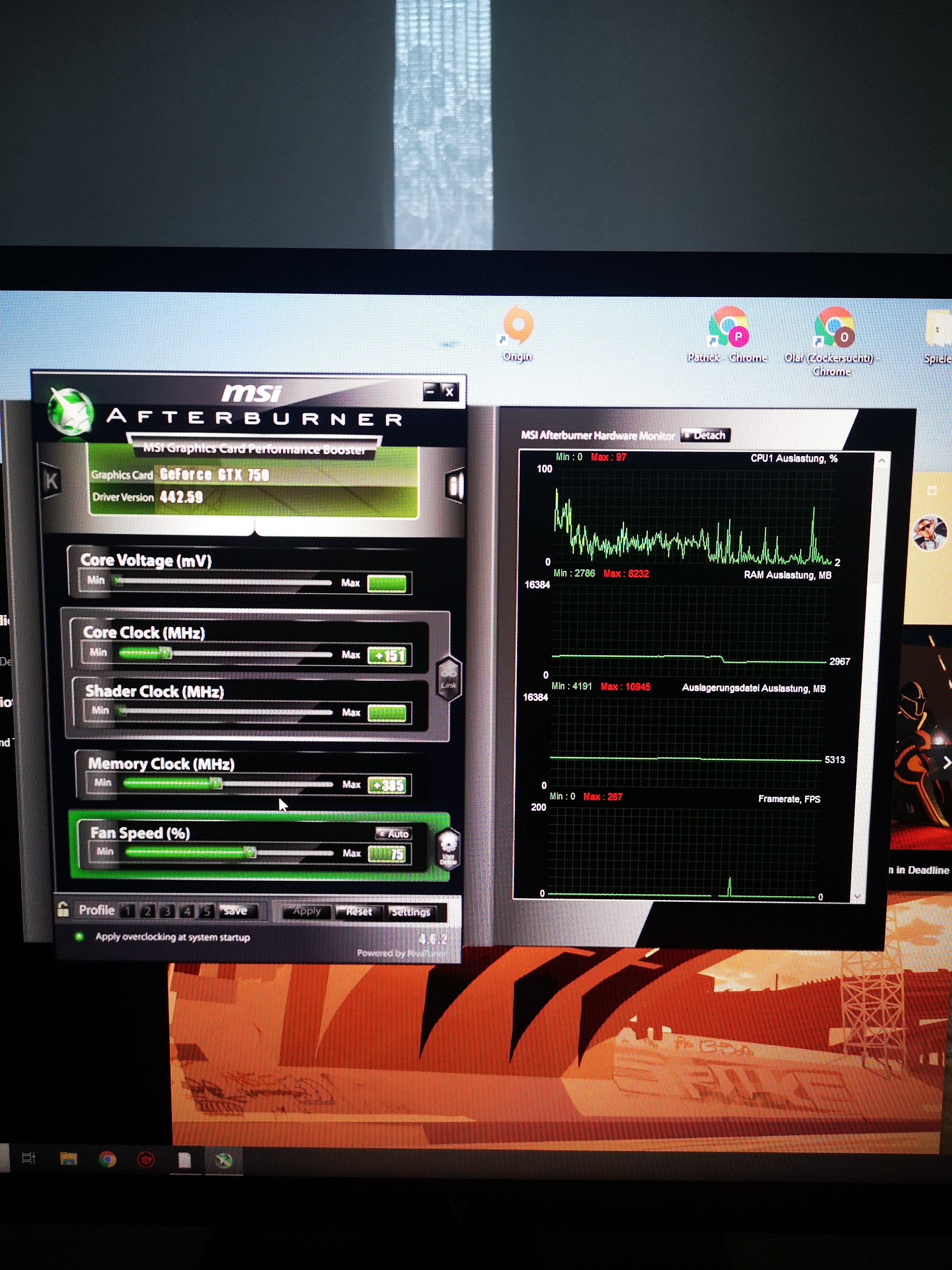

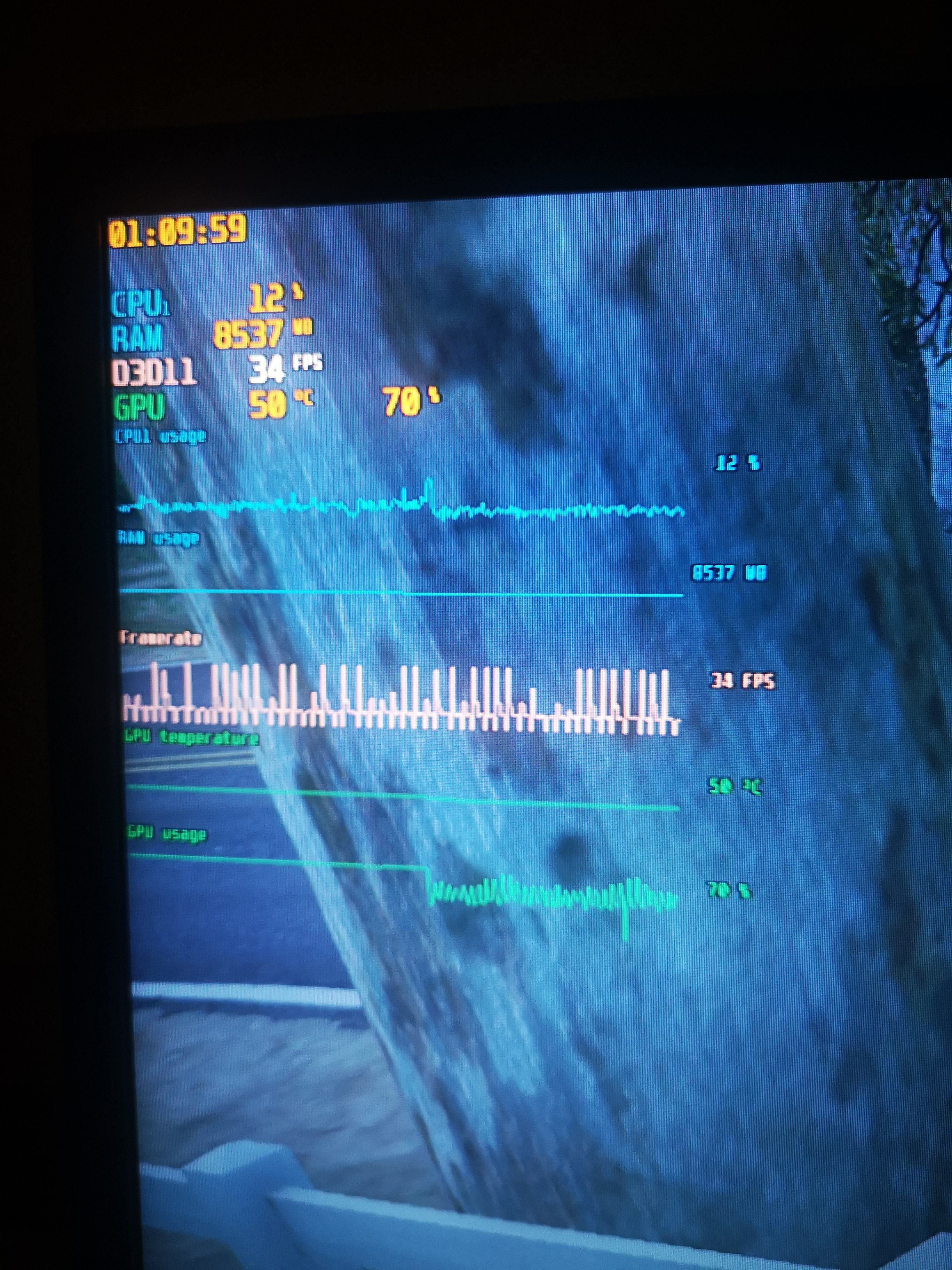

Jetzt hängt er
Hier
was heist "hängt" ?
hängt das game oder was meinst?
mach doch mit dem afterburner screenshots^^
wenn die fps droppen und nicht mehr hochgehen ist irgendwas nicht in ordnung.

Also was ich am Spiel beobachten konnte war das der Ton anders wird, also verzerrt und auch die bilder quasi einzeln kommen. Hab auch bemerkt das der GPU von 99% auf knapp 50% runter ging. Fps von 70 auf 25 gefallen ist. Temperaturen bei CPU und GPU blieben aber immer gleich
Achja der Arbeitsspeicher ist auch von 8gb auf 9gb gegangen
Hast du 16gb Arbeitsspeicher im Rechner?
