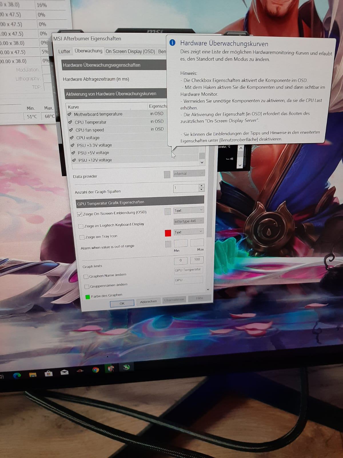

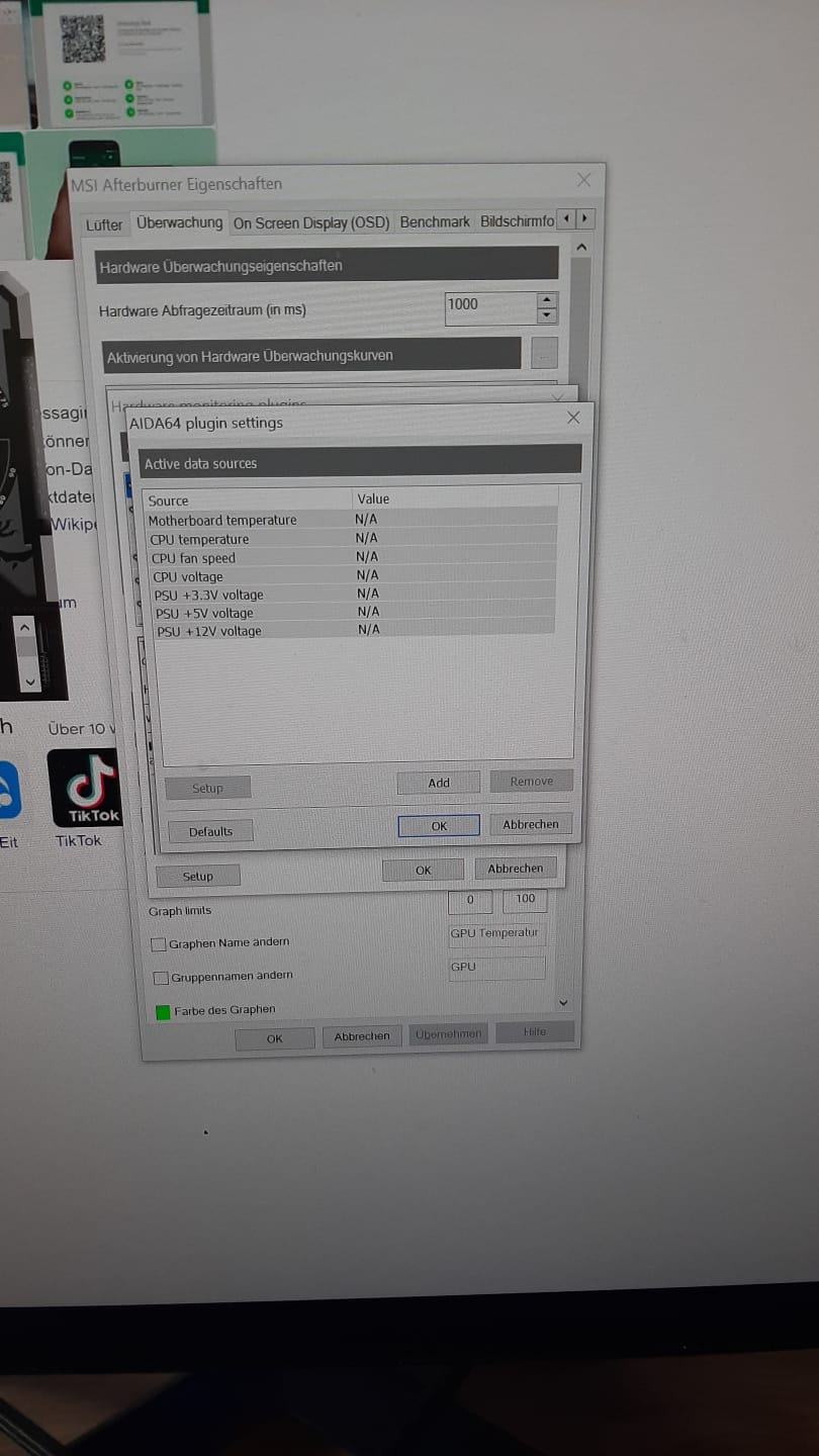

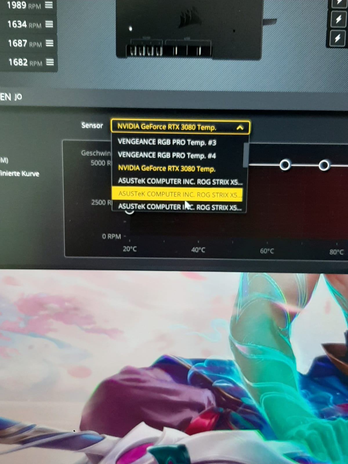

Bezüglich MSI Afterburn, hab ich schon vor drei Wochen gedownloadet, funktioniert auch problemlos mit den GPU Daten, jedoch zeigt er mir bei der CPU nur die Auslastung an, obwohl ich auch CPU Temp ausgewählt habe! Das gleiche gilt auch für die Corsair ICUE, die findet den CPU Sensor ebenfalls nicht. Und im BIOS steht bei Temp Sensor nur "N/A"! Ist das normal?
Bei afterburner ist es zu 99% das falsche Häkchen gesetzt. Musste auch viel ausprobieren bis ich die Daten hatte die ich wollte, aber funktioniert.

Werde ich gleich runter laden! Bei MSI Afterburn wills einfach nicht hinhauen! Kann mir vielleicht jemand sagen was N/A heißt? GPU Daten und CPU Auslastung funktionieren jedoch einwandfrei!

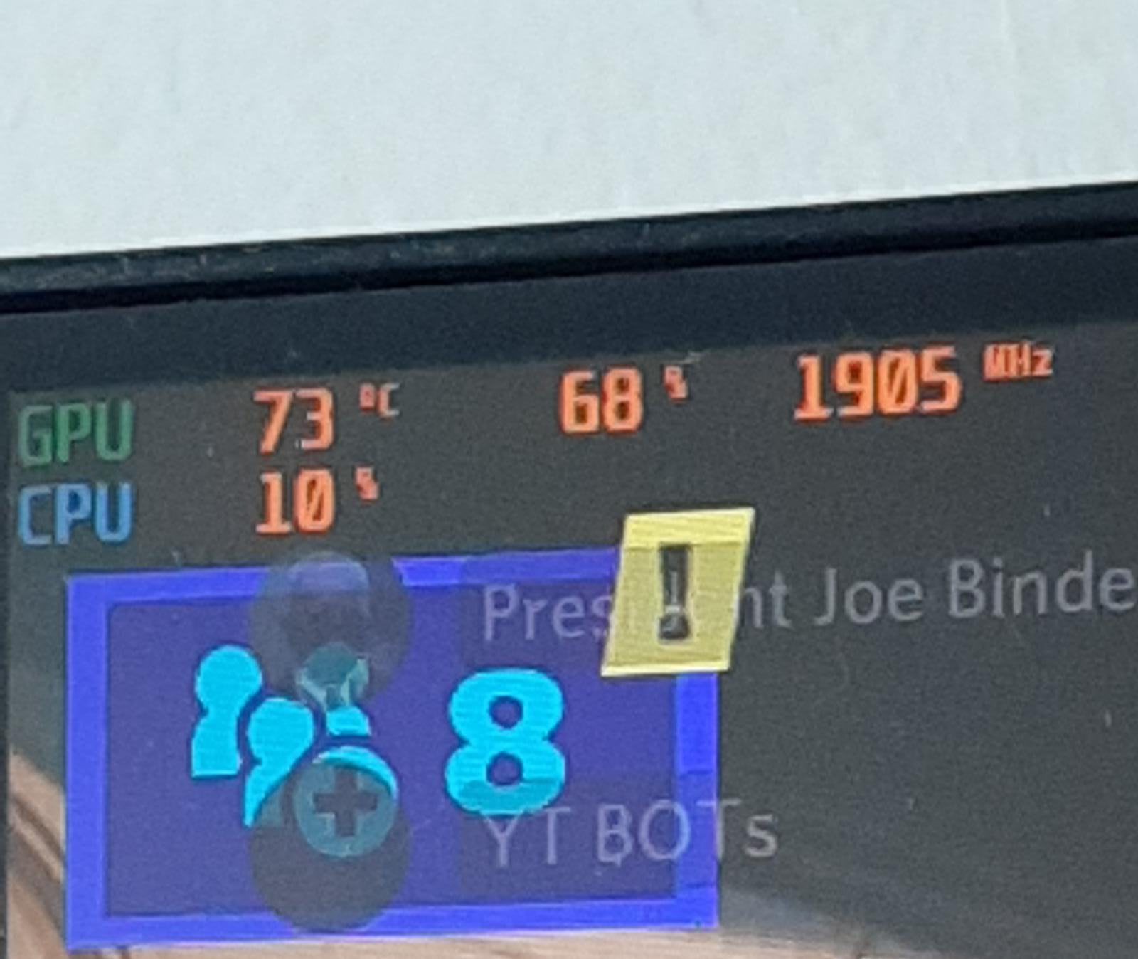

Temperatur ist zwar meist unter 70 Grad, aber die Auslastung verändert sich während des Spiels
und pendelt immer zwischen 65% und 95%!

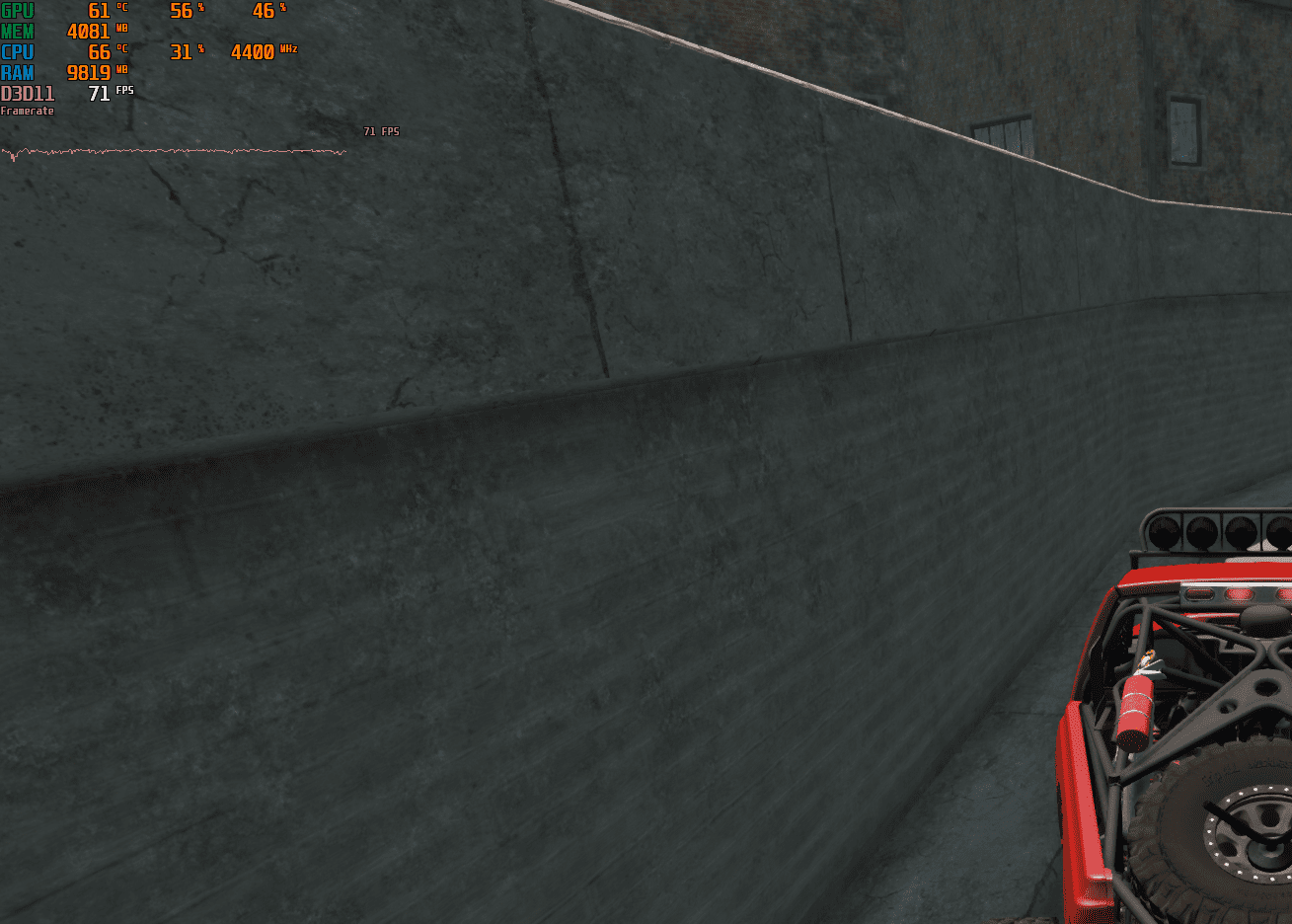

Generelles Pendeln ist, je nach Game und Szene, völlig normal. Nur wenns halt immer nur dann pendelt wenn die FPS droppen muss man genauer hinschauen. AB ist der MSI Afterburner.
Dort kannst du Boxen anhaken und die den CPU Takt anzeigen lassen. Unter Überwachung. Irgendwie sieht das bei dir komisch aus...
Wenn du sagst dass die GPU manchmal nur 65% ausgelastet ist... Sind das die Momente in denen du Framedrops hast?
Wenn ja wäre das das Problem -> CPU Bremst dich aus, deswegen wird die Grafikkarte nur zu 65% ausgelastet. Prozessor kommt nicht hinterher bzw Spiel nutzt alle Kerne der CPU nicht gut genug.
Habs jetzt ca. 15 Minuten beobachtet! Mir scheint zwischen den Drops und den GPU Auslastungen kein Zusammenhang zu liegen! Also glaube ich an dem wird es nicht liegen

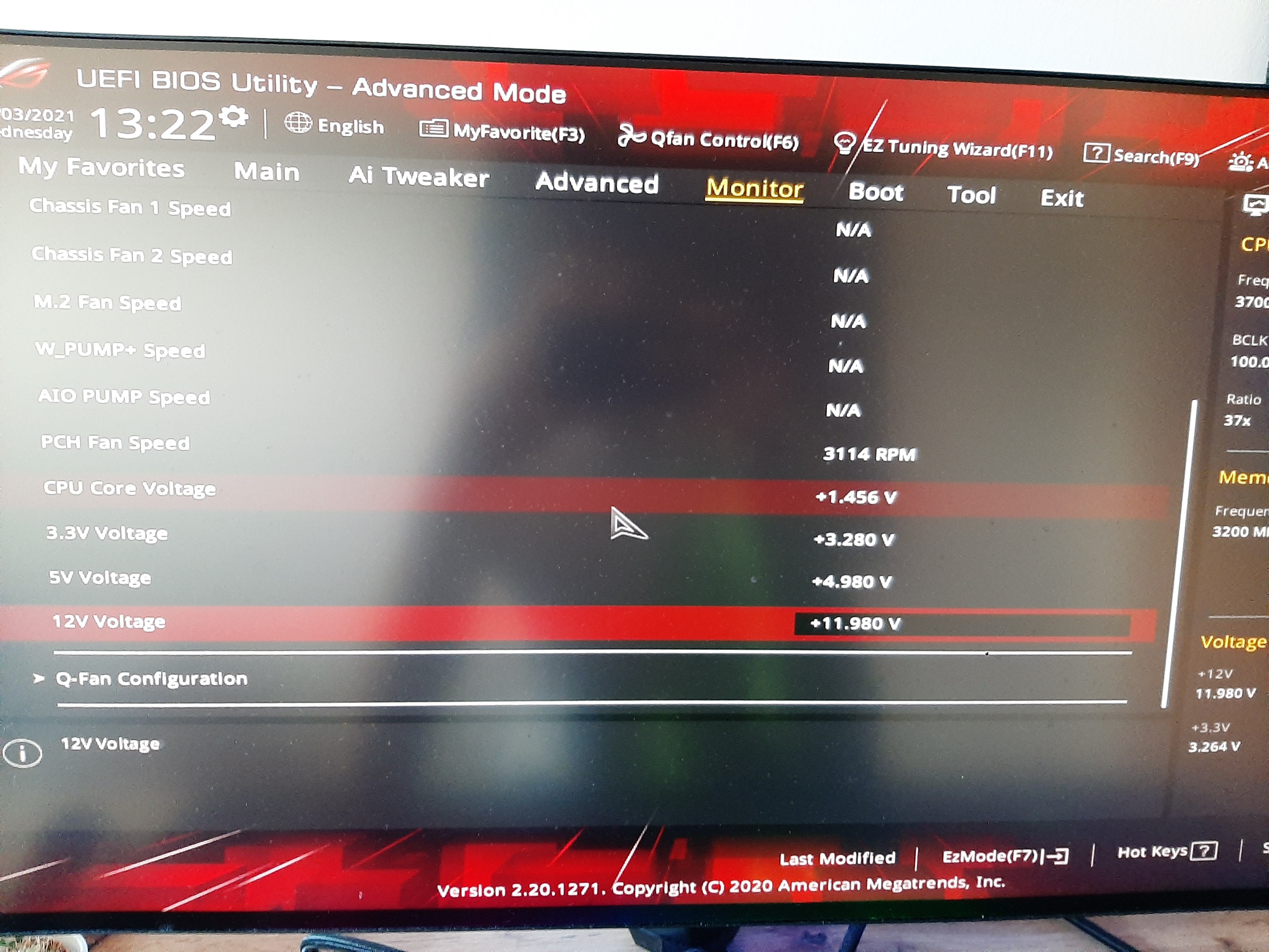

Ja das bei der Überwachung kommt mir auch komisch vor! Mir wird auch im BIOS dieses "N/A" angezeigt". Und mit MSI After Burn funktioniert das irgendwie einfach nicht
Du hast ja gesagt zu Anfang lief es normal? Sprich in deinen beiden genannten Games gabs vorher keinerlei Drops?

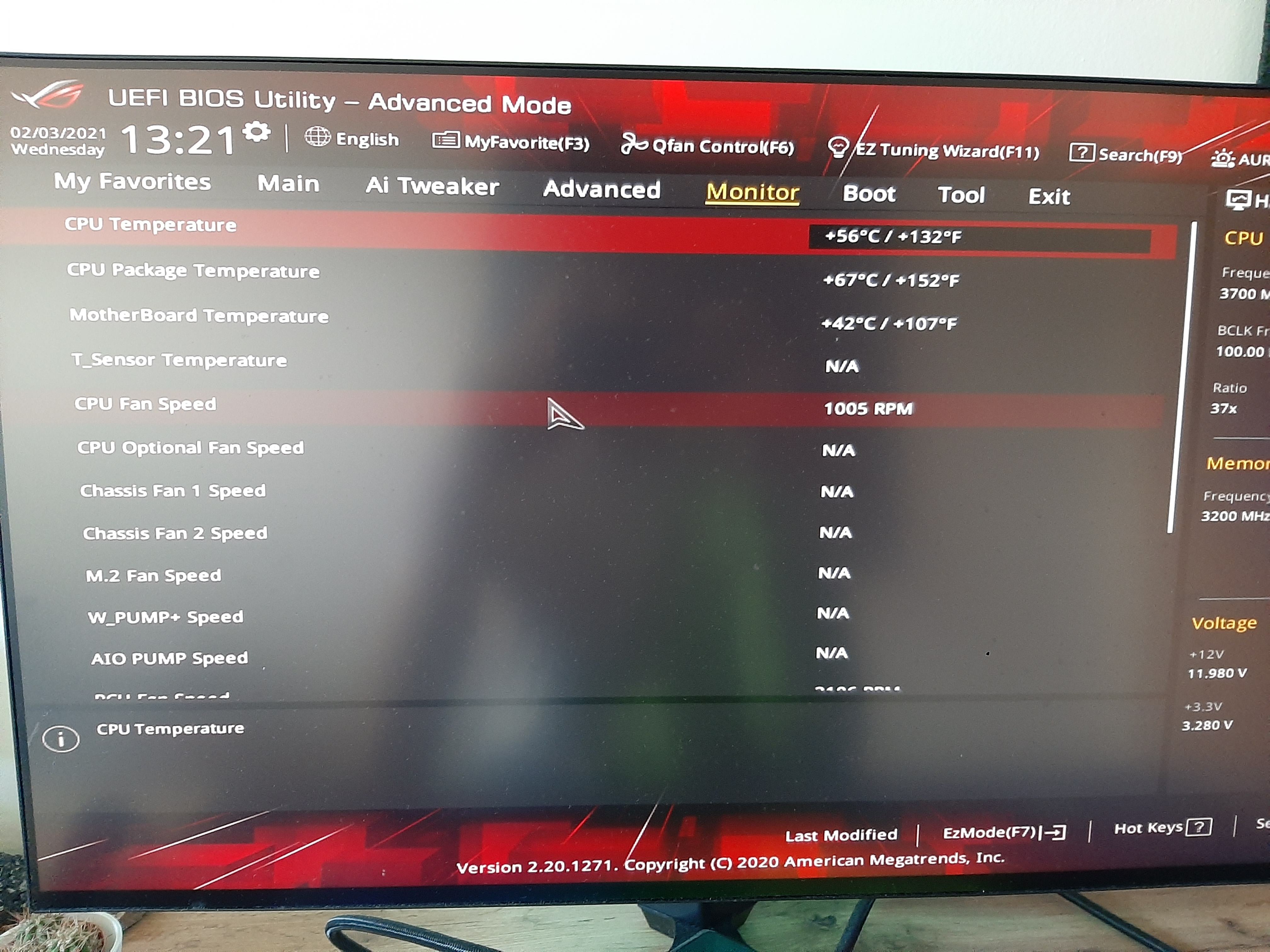

Es ist schon seltsam, dass nicht mal im bios die Temperatur steht. Ist das Bios aktuell?
Also die Temperatur wird im bios angezeigt, aber halt das N/A bei den sensorn! Ich schick dir mal ein bild
BILDER

Danke nochmal! Mich würde nur noch interessieren, warum das MSI AFTERBBRUN und die CPU Temp nicht zusammen harmonieren und was diese N/A heißt, welches mir im BIOS und in MSI Afterburn gezeigt wird
Gerne, ist dein Mainboard UEFI (Bios) soweit aktuell (neuste Version installiert) ?
Wenn ja, hast du den MSI Afterburner mal neu installiert auch die neuste Version ?
Chipsatz Treiber vom Mainboard sind auch aktuell ?
