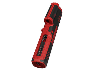

- Oder: Knipex-Werk Univ.-Abmantelungswerkzeug Ergo Strip 16 95 02 SB | Da bleibt auch öfters mal was hängen, ist aber sehr klein und handlich. Nehme ich recht gerne her.

dafür gibt es entmantelungswerkzeuge. mit dem messer aufschneiden ist wohl eher die spezialsituation, wobei wer mit richtig dicken kabel wie im erdreich arbeitet, hat auch dafür passende werkzeuge.

ist ja quasi die precistrip, nur das die bei knipex bis 16mm² kann, was mich gerade für car hifi ggf. noch interessieren könnte (die zeite von 50mm² im auto sind vorbei, aber 10/16 oder auch 20 mm² sind heute noch gängig für einen vernünftigen bass)
das ist ja nun ein abmantler, so wie schon gesagt. ich habe da den einfachen jokari nr 12. weis nicht so recht, wo da die großen unterschiede sind, außer in der größe.

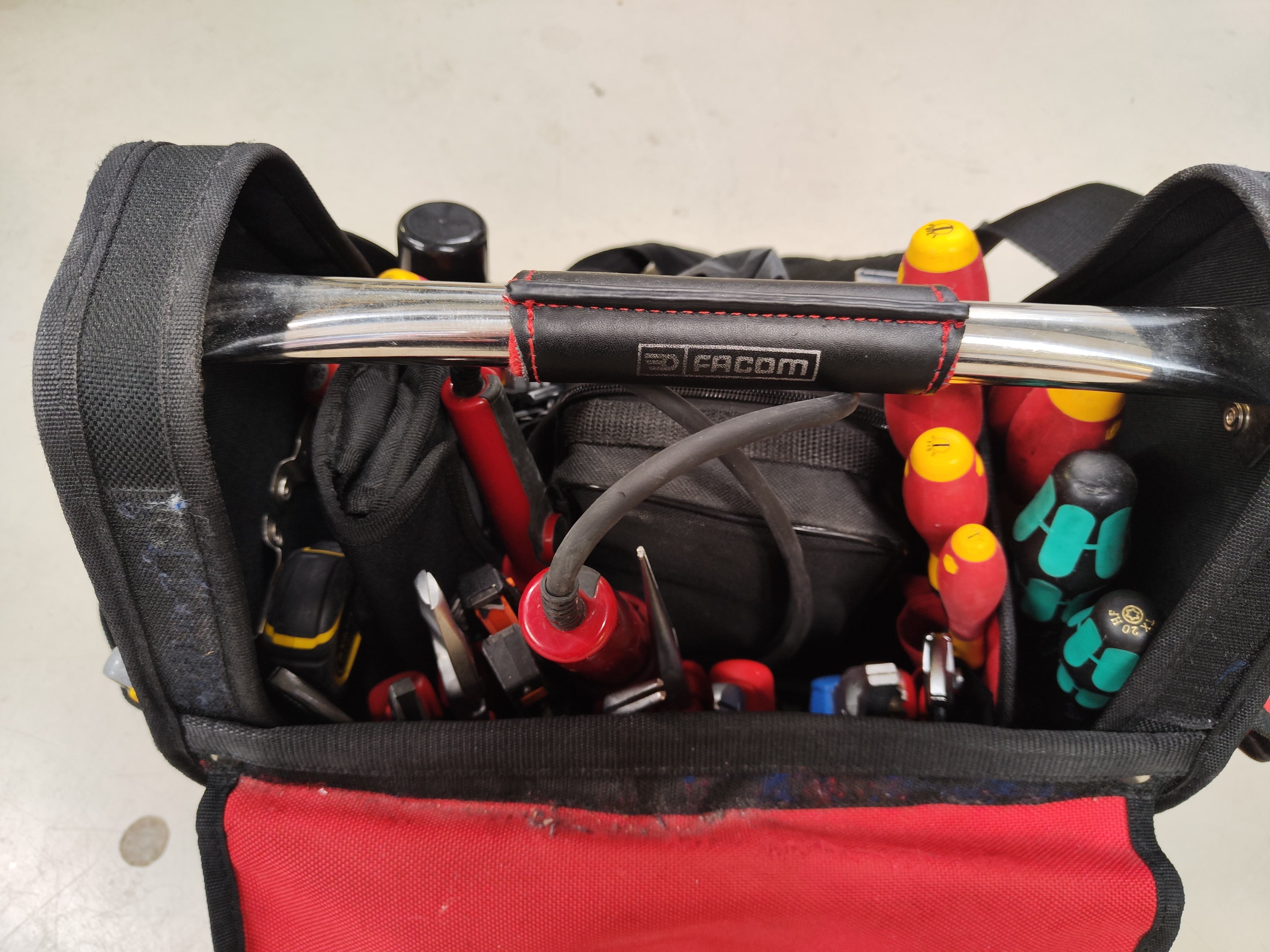

Na, wer von euch kann anhand meiner Tasche Lehrberuf und Job erraten? :fresse2:
irgendwas mit Strom? :d
Die Spur ist heiß :d
