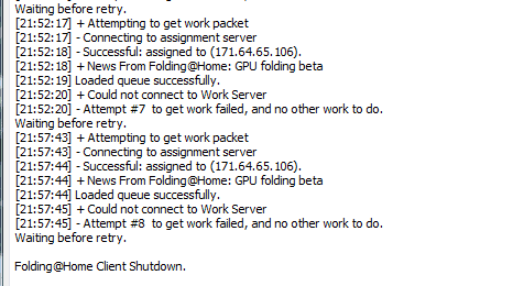

meine Grakas bekommen keine WUs mehr:
attachment.php
das hatte ich so eigentlich bisher nur vor langer Zeit bei den CPU-Clients.
halt, jetzt läufts wieder.
Aber wie gesagt, bei den GPUs ist mir das so noch nicht passiert.

.. wieeee du hast schon eine neue WU bekommen? Ich noch nicht!! (seit fast zwei Stunden)...
ich hab da einen kleinen Trick angewendet. Ich hatte noch zwei Client-Ordner von der Zeit, in der ich zwei Clients auf einer Graka laufen hatte.
Der eine Client hat direkt nach Start eine WU bekommen. Bei dem anderen hats etwas gedauert.
vielleicht reicht es ja, wenn Du nur die Machine-ID anpasst.
heute gabs für eine Graka zuerst wieder keine neuen WUs.
Nach Änderung der Machine-ID gabs direkt eine Neue. Der Trick hat nun also schon das zweite Mal geklappt.
ciao Tom
Kann ich nur bestätigen...
hatte gestern das gleiche Problem und hat auch durch ID wechsel sofort geklappt.
nur erklären kann ich es mir nicht... eigentlich sollte doch die ID nur fürs eigene System eine bedeutung haben:confused:
