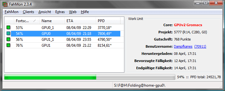

ohne das ich an der Hardware was geändert hab, konnte ich meine PPD auf 20.000-27.000 (je nach WUs) steigern:
attachment.php
Die Steigerung müsste so bei ca 50 % liegen.
Was habe ich gemacht: jede Graka arbeitet jetzt an zwei WUs. Der G200 scheint mit einer WU nicht vollständig ausgelastet zu sein.
ciao Tom

Nicht übel! Wie richtet man das ein?
@X909
ich hab nur den Ordner kopiert und dann in der Client.cfg vom neuen Ordner bei "nomachineid=2" eine andere Nummer eingetragen (jede Nummer darf nur einmal vorkommen)
ciao Tom

Kann man mir sagen, welcher Ordner hier kopiert wurde?
Weil dann könnte ich mit meiner GTX260 noch mehr zum falten beitragen.
Den Ordner Folding@home-GPU im Roaming-Verzeichnis des Users. Musst dann in der Verknüpfung zum Starten noch das Arbeitsverzeichnis anpassen.
Bei meinen G80 Karten bringt nicht viel.
Ok, den Ordner habe ich.
Und wie passe ich das Arbeitsverzeichniss an, sorry das ich so blöd frage. :fresse:
